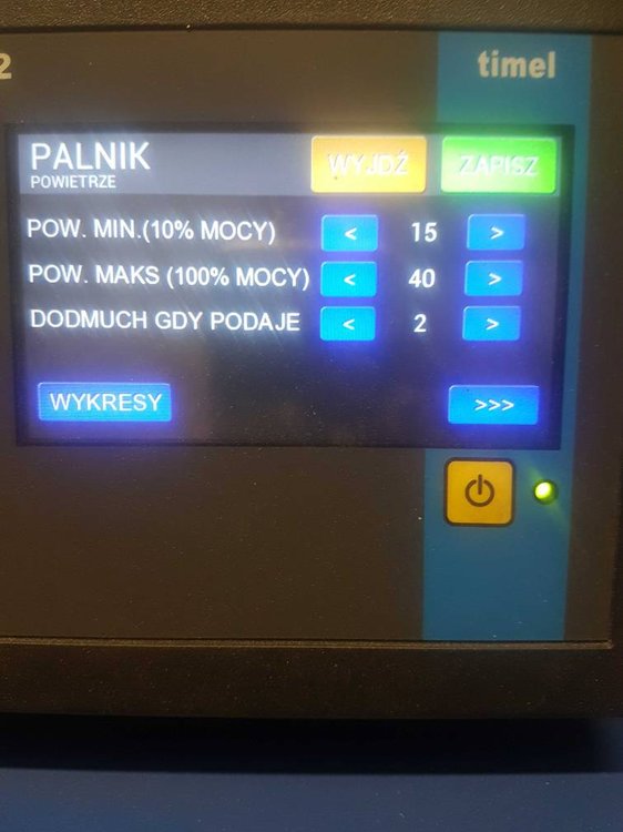

Oki zmienię nadmuch na 30, ogarnę palnik i zobaczymy.
  • Odpowiedzi 26,4 tys.
  • Wyświetleń 4,4 mln.
Wydaje mi  się że I te 30 będzie za dużo . Oscylowal bym pomiedzy 23a 26 .
Edytowane przez FAFAŁ
Ok sensej [emoji3]
Spoko oko chociaż szkoda kopca :)) A powietrza zawsze zdążysz podac wiecej .
Modulacje zostawić tak jak jest 10-50? Ogólnie to modulacja skacze jak jest pobór na bojler.
Pytanieco dla  Ciebie jest najważniejsze. Bojler ( ciepła woda ) czy temp. pomieszczeń
Po co grzebales w nadmuchu?
Miałeś dobrze ustawione pod dmuchawę. Min 4-5% a max 25%
Modulację na ten palnik możesz dać od 8%
Przesyp w zależności od paliwa od 3,6 po 4,2g/s gdzieś między 13,3 a 14,4kg/h najczęściej. To musisz sprawdzić, wyjściowo daje bliżej 14,2- 14,4
Teraz taka pora roku, że jak bojler nieco bruździ to możesz pracować na priorytecie CWU tyle, że daj nadwyżkę na 5st.C wyjściowo chyba jest 10
Edytowane przez Pieklorz
11 godzin temu, baranowski.jakub napisał:
@Pieklorz powietrze miał ustawione na 15 -40, to raczej dla tej dmuchawy dobre nie było.
Edytowane przez Jockey
Przesyp mierzyłem, także jest ok.
Dzięki za porady, zastosuje i zobaczymy.
