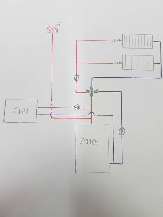

Masz takie minimum, ale niech jeszcze chłopaki rzucą okiem. I według mnie powinien być układ otwarty na min. 1" rurce 83264b719f41d7f0b431aab135251a91.jpg&key=7fc2f5bfeebbcf1cb40ea868a99abeb6e5a8a656030c4489efddb220010f8f17

Panowie wrocilem z pracy i zobaczyłem że grzejniki (po lewej stronie schematu ) wszystkie były zakręcone (glowice elektroniczne) po otworzeniu temperatura za zaworem ruszyła do 55 stopni
Wysłane z mojego SM-G950F przy użyciu Tapatalka
Min.1 musi byč otwarty stale,lazienka poprz.
nic nie było otwarte teraz ruszyło ładnie

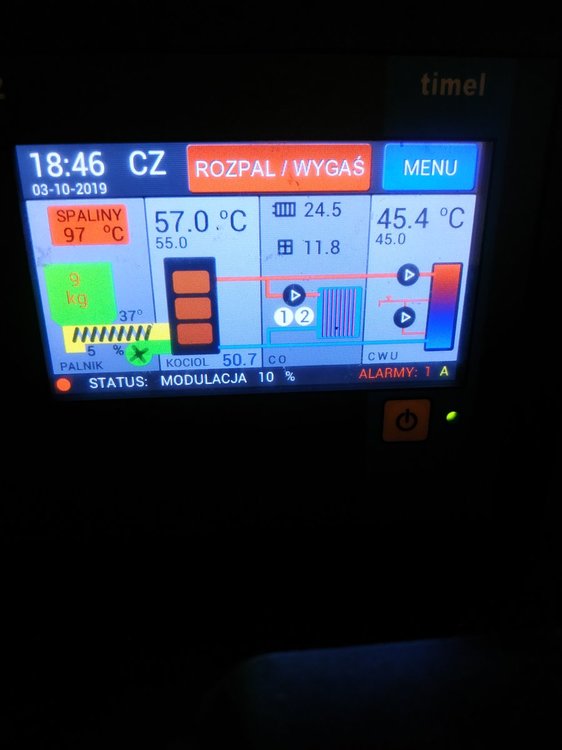

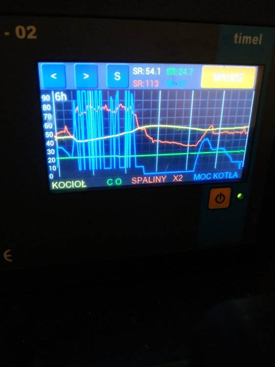

Dogrzałem powrót i ster lepiej pracuje. Tylko spaliny wydają mi się wysokie. Wykres taki mocno szarpany bo cwu grzało i co chwilę spaliny blokowały pracę ( ustawiony palnik na 10 kw) . Dalej wykres lepszy bo cwu nagrzane ale zmieniłem moc palnika na 14 kw czyli tyle ile ma mocy kocioł. Wydaje mi się że spala sporo bo 11,5 kg w domu 23,5 stopnia. Pompy pracują non stop.
A jak zmieniłeś moc palnika, to powietrze też zmieniłeś, czy zostało, jak było???
To, co pokazałeś na wykresie to nie jest poprawna praca palnika
Edytowane przez Jockey
Obniżyłem troche powietrze min 5 max 22%.  To sprawka powietrza twoim zdaniem? Podnieśc obniżyć ?
W tym co robisz brak ładu i składu (tylko prosze sie nie obraź czasem).
Podnosisz moc z 10 na 14kW, czyli o 40%  zwiekszasz naweglanie, a jednocześnie obniżasz powietrze. To są całkiem przeciwstawne nastawy i nie mają nic wspólnego z poprawnym dobieraniem dawki paliwo/powietrze. Powiedz czego oczekiwałeś robiąc takie zmiany?
Bo od tego trzeba zacząć. Musisz zacząć rozumieć co robisz, to podstawa, i jak Twoje zmiany parametrów wpłyną na palnik i czego oczekujesz po wprowadzonych zmianach
