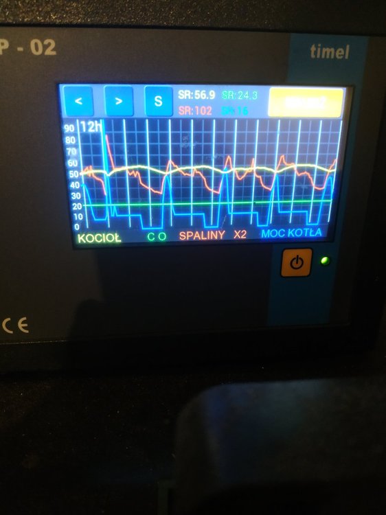

Wykres po zmianie powietrza i kopczyka wygląda tak. Pracował w nocy, trochę jest lepiej ale jeszcze szarpie i się odstawia.

Na 1.filmiku jest widocne kopcenie.Jest nie dopalone z poprzednej wiekszej mocy,lub za malo wiatru w tym momencie.2.filmik wyglada lepiej,no konce plomieni wygladaja tež na lekki kopciuch.
edit: Krzywa spalinowa wyglada na nedopalenie,przy mocy stalej tam mocno faluje.-oczko wiatra w wyszej mocy w gore.
Witam forumowiczów.
Kolego aikon91  ustaw chwilowo maksimum modulacji na 35% , tak na próbę i poobserwuj. Czy dynamikę modulacji masz na 1? .
Pozdrawiam Yaro
Spaliny zdaja sa mi i tak za wysokie,przy tych mocach.Isto idzie wiecej wegla-potencjal podajnika przeliczaj dla instrukcji -tu wyszukasz ta matematyke.
Kiedy sterownik lacza z 7Kw,i idzie wegla do 10Kw,ciežko siebie radzi.....
Bercus dobrze prawi, sprawdź na 100% potencjał i ewentualnie skoryguj do realnej wartości
Przesyp sprawdzałem 3 krotnie. Dla pewności wyliczyć ze wzoru ? Dynamika na 4
Skoro sprawdzałeś, to ok. Trzeba teraz dostroić powietrze. Musisz obserwować, jak zmiany zakresu powietrza wpływają na palnik.
Dla pewności sprawdzę jeszcze raz potencjał.
Dynamika ustawiona na 1. Podniosłem oczko max powietrze.
Na chwilę zablokowałem max modulację na 35% i tak to wyglądało. Dalej czekamy do rana. Jutro zajmę się potencjałem.
