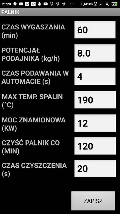

Obniżyłem moc kotła do 12kw jest różnica, zwiększyłem też zadaną temperaturę do 60 a na dom puściłem 38 stopni, ochrona powrotu wyłączona. Inaczej to teraz śmiga, moduluje 10 12 procent nie odstawia się. Dzięki za podpowiedź przetestuję ten sposób, dopiero zaczyna przygodę z takim sprzętem dotychczas był zwykły zasyp. Dzięki wszystkim za podpowiedzi.

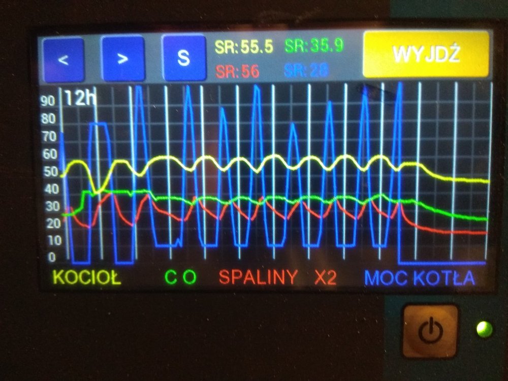

@Zbyszko125, wg mnie patrząc na wykresy bedzie kopcić bo szybko ucieka z mocą w dół i nie zdąży dopalić i się odstawia - choć mogę się mylić bo to tylko na podstawie wykresu.
Z tych ustawień mogę powiedzieć:
9% z 12kW na tym palniku i dmuchawie chyba 80W wg mnie nie do zrobienia w pracy ciągłej i małym odbiorze choć mam inny mocowo palnik i może zbyt tendencyjnie piszę. Ale wg mnie w pracy ciągłej na minimaxh mocy będzie wypalało palnik, paliło się na ślimaku, potem dymiło z rury a efekt będzie potęgowany przez "dodmuch" który jeszcze bardziej będzie wypalał palnik na minimach. A potem będzie musiał wchodzić wyżej niż powinien przez to że nie ma już węgla na palniku i nie ma z czego wystartować.
Proponowałbym ustawienie mocy min na ok 3kW i próby stopniowego schodzenia w dół tak by nie zgubić płomienia przy dłuższej pracy i ogólnie by nie przykapcało i nie dymiło.
Ale przy tych temperaturach będzie jeszcze ciężko o pracę ciągłą, z pewnymi niedogodnościami trzeba się pogodzić...

@Misiu Z tego zdjęcia, co ostatnio pokazałeś, to mi wygląda na zbyt mały przepływ wody przez kocioł i dlatego tak buja temperaturą kotła, a to się przekłada na wzrosty i spadki modulacji, a skoro jest duża amplituda mocy w połączeniu z jej małą częstotliwością, bo średnio co pół godziny masz zjazd i skok mocy, to tylko pogłębia problem braku stabilnej temperatury na kotle. Zwiększ przepływ wody przez kocioł, aby go ustabilizować. Jeśli nie masz pompy na powrocie do kotła od 4D, to konieczny jest jej montaż i zapomnisz o problemie.
Tymczasowo możesz się ratować zmniejszeniem parametru Dynamiki modulacji

Malina 12kw palnik Technixa SV dmuchawa ? Jasny gwint nawet nie zerknolem jak zakładałem, ale chyba coś ok 80W przysłona na ok 2 cm otwarta.

Spróbuj może jeszcze zwiększyć przepływ wody przez kocioł, bo u Ciebie też buja temperaturą zadaną, ok. 8 stopni to duuużo
Podjąłem decyzję , montuje pompę, chce rozwiązać problem przed sezonem. Obawiam się że trochę kocioł mam przewymiarowane, a chcieli mi wcisnąć 24 kw. Palnik na nastawach 12 kw i 10 procentach modulacji bardzo się męczył. Uważam że u mnie nie zda to egzaminu. Z moich obserwacji wnioskuję że będę musiał w okresie jesień wiosna mieć słabszy opal. Zobaczymy co wyjdzie po montażu pompy. Odezwę się . Dzięki.
Możesz też ograniczyć maksymalna modulacje . To spowoduje wolniejsze dochodzenie do zadanej a to w połączeniu z wolnym przeplywem powinno bardziej złagodzić te górki . Druga opcja to podbicie minimalnej modulacji tak by sterownik nie musial podskakiwac za dużo w górę. Te 10% to jest zdecydowanie za malo . Spróbuj dać 15 i poczekaj niech się zrobi kilka przepływów przez kocioł .

Srednia moc jest 28,ustawial bym maximalnu na 45,minimalnu 15.Bez pompki bedzie ciažko sa ladnič.
Dzięki za podpowiedzi, mam stara pompkę od poprzedniego pieca eksperymentalnie wmontuje ja w obieg kotłowy ,trochę roboty ale wykorzystam ja i zobaczę jaki efekt , trochę roboty ale inwestycja finansowa niewielka .

Tak.Zamiast 06 daj 07 o polowej mocy,jak ja tež zrobilem i kociol 25KW.-moc ustawiona 15KW,dmucham przy 15kw 70%
No to faktycznie jeśli dali tam taka dmuchawę, to się popisali. Znalazłem taką WP07 34 W będzie ok. Przesyp ok 5 kg. A to skur..e piszą 9 kg. Dałem 8. Muszę tam podjechać i oblukac wszystko bo mi się to nie podoba. Dzięki panowie Pieklorz i bercus.
