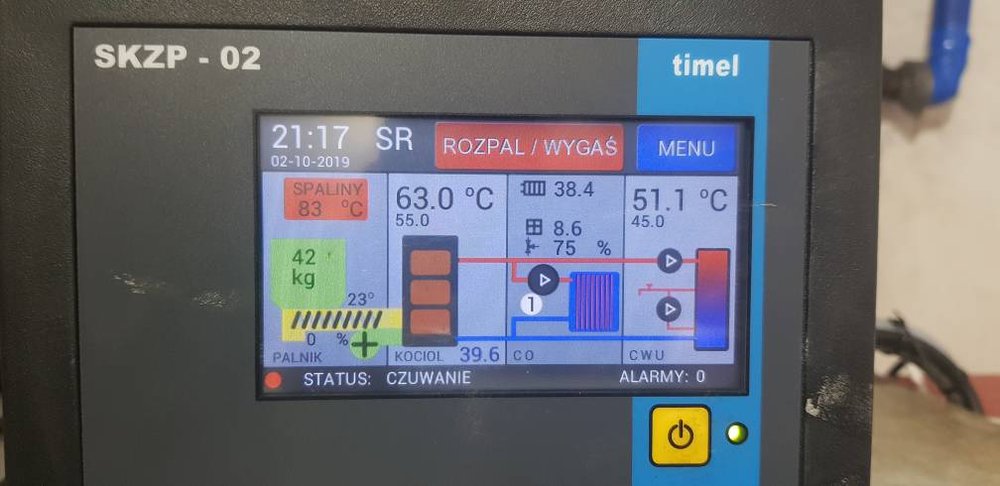

3 godziny temu, gados82 napisał:
Dziś sobie chciałem po testować funkcje załączjącą obwód CO gdy spadnie temperatura na zewnątrz poniżej 10.
A dlaczego testowałeś załączenie pompy CO poniżej 10°C ? Jeśli chciałeś sprawdzić działanie pogodowe, to nie ten kierunek. Załączenie na stałe pompy CWU w tym wypadku nic nie zmieni. Pewnie masz jeszcze zadeklarowaną ochronę powrotu.
no właśnie chciałem tak po testować. ale pojawił się problem.
Mam ustawioną temperaturę pieca 55 cwu 45 i tak mam w sterowniku załączone ochrona powrotu 40. i tu pojawia się problem
Siłownik mieszcza dba bardziej o powrót niż o instalację co. wiec instalację co za mieszczem na zasilaniu mam poniżej 30 stopni powrót 35 mieszacz jest na 10% pompa w układzie CO sobie pompuje ale i robi obieg ale bez udziału pieca. Co sugerujące ? nie chciałbym żeby pompa CWU cały czas pracowała jako kotlowa bo wode w cwu będę miał 55 stopni i nie chciałbym żeby dzieciaki w domu się połączyły.af3d8ce03a426d38d5686e2f56d60649.jpg
Wysłane z mojego SM-G950F przy użyciu Tapatalka
A) Dodaj pompku kotlowu na maly obieg
B)Ventyl termostatyczny smieszajacy chlodna z goraca na wylot cwu
C)Wylacz ochrone powrotu-po nagrzaniu co bedzie powrot ok.
Edytowane przez bercus

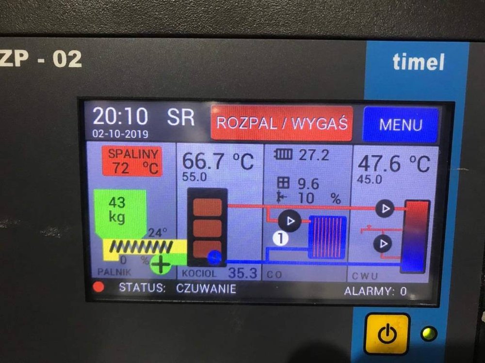

wyłączyłem ochronę powrotu i ruszyło na CO. Pompy kotlowej nie będę już instalować mam dość przeróbek na ten rok. Jaka temperatura optymalna powinna być na zasilaniu za mieszczem na jesień?c3784ce58a944bb8a5ecdf21074db8d7.jpg
taka żeby było komfortowo w domu :-)

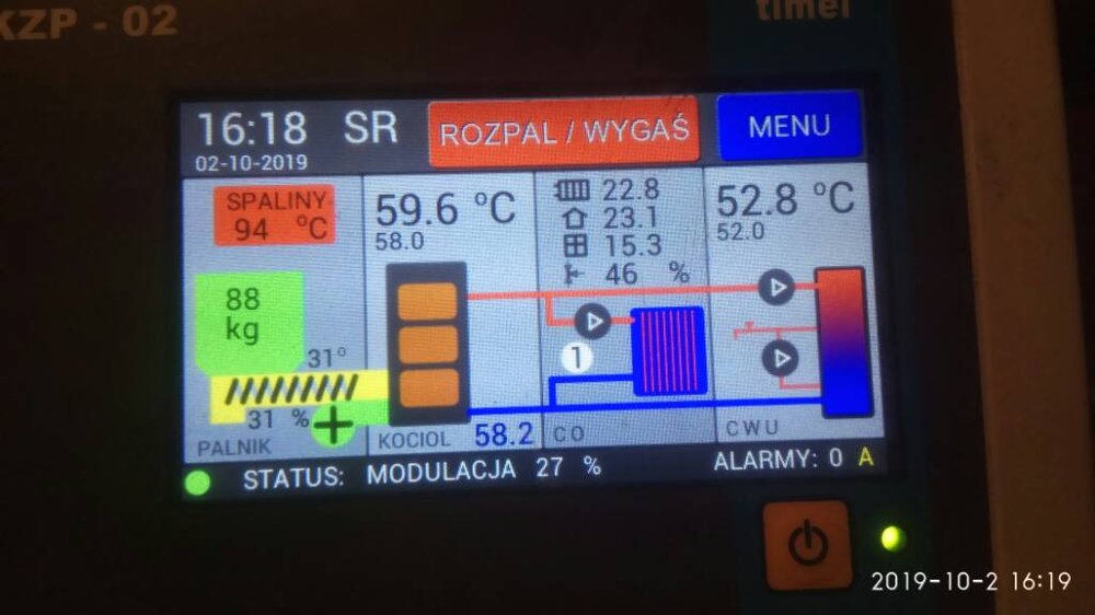

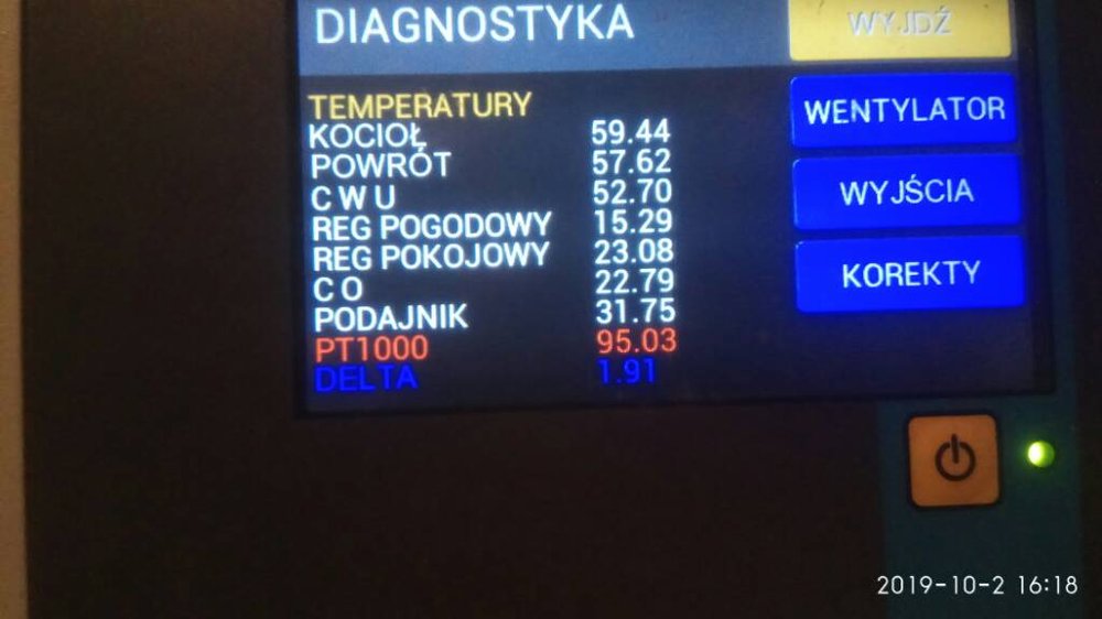

Wywaliłem ten wielki wentyl,dałem ten co radził Pieklorz, i..... zmusilem łobuza do modulacji. Nisko narazie, ( 6-30% ) ale niestety słaby odbiór ciepła. Na CWU wogule nie reaguje powrót,jakby go nie było, spadnie na powrocie jak się włączy pompa na poddasze( 1 minuta praca 10 minut przerwa na poddaszu ok 26_28 st) w mieszkaniu 23.f7ec4e8a7a69d7b3bfe2d5ab71209b40.jpg&key=4713f87706cccb0abe6bc4713eac1898063b7bf4a0758ab517ced4ed5a99c2d3
@krisgie dobrze odpisał, ale zbyt ogólnie :) Masz siłownik i widzę że masz mierzoną temp. zewnętrzną. Więc skorzystaj z tego. W oknie temp. zewnętrzna obiektem korekty wybierz mieszacz, korekta pogodowa 4, temp. wyłączenia pompy CO1 18°C. Teraz w oknie CO aktywuj mieszacz, jak również 1, dla wyboru zamknij gdy pompa wył 1. W takim ustawieniu sterownik wyłączy pompę CO, jak temp. zewnętrzna będzie powyżej 18°C. W temperaturach na ten czas powinno wystarczyć 30°C.
