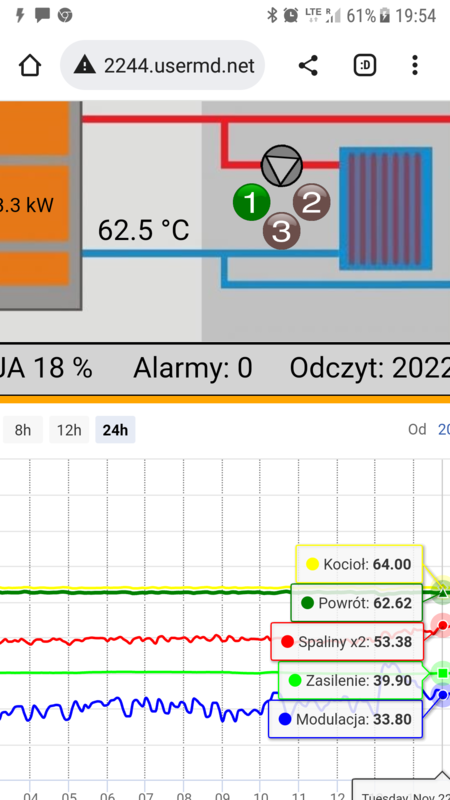

co muszę zrobić by wyrównać prace kociołka? zmieniałem dynamikę modulacji (nie poprawia zbytnio)
zmieniłem również czas stabilizacji mieszacza i pod koniec mieszacz juz wyrównał swoja prace ale modulacja nadal szaleje ;/
Jesli pompka kotlowa jest,to nadmuch jest dole,czy na gornej modulacji zle dobrany,poki jescze bragger,tež može dužo korektowac i powodowac falowanie.
1. Zadana temperatura kotła za niska. Pozwól mu się dogrzać, daj na 70. Przecież masz mieszacz, który koryguje temperaturę instalacji.
2. Minimalna modulacja za niska. Przy takiej mocy palnik utylizuje paliwo zamiast wytwarzać z niego energię, dlatego temperatura na kotle tak spada. Daj mu przynajmniej 25, najlepiej 30%. Lepiej niech się odstawi na kilka minut zamiast przedmuchiwać kocioł na zbyt niskiej mocy.
3. Dynamikę ustaw na 4.
Edytowane przez Dozy
Też proponuję ustawić nadmuch na min i max modulacji. Robię tak gdy zaczynam palić opałem z nowej dostawy. Mam podobny wykres gdy jest za mało opału lub za duży nadmuch na małej modulacji. Podniesienie min modulacji nic nie da jeśli nadmuch źle ustawiony. Temp na kotle podnieś jeśli mieszacz otwiera się pow 40%. Dynamikę ustaw na 2.
pompa kotłowa jest. czujnika braggera nie mam.
podniosłem temp kotła na 70 . modulacja min na 30%.
powietrze ustawione (wpa06) 7%-30% , nadmuch 20-85
dynamike przestawiłem na 3.
W SKZP nie ma określenia nadmuch, jest tylko powietrze i skala.
Jeśli dobrze rozumuję, że twoimi wartościami nadmuchu są wartości skali, to zaleca się ustawić to odwrotnie, w sensie większy zakres w powietrzu, a mniejszy w skali. Ale nie zamieniaj tych wartości dosłownie. Musisz to ustawić na nowo.
Obejrzyj sobie film @Jockey-a. On tam ładnie objaśnia o co w tym chodzi.
