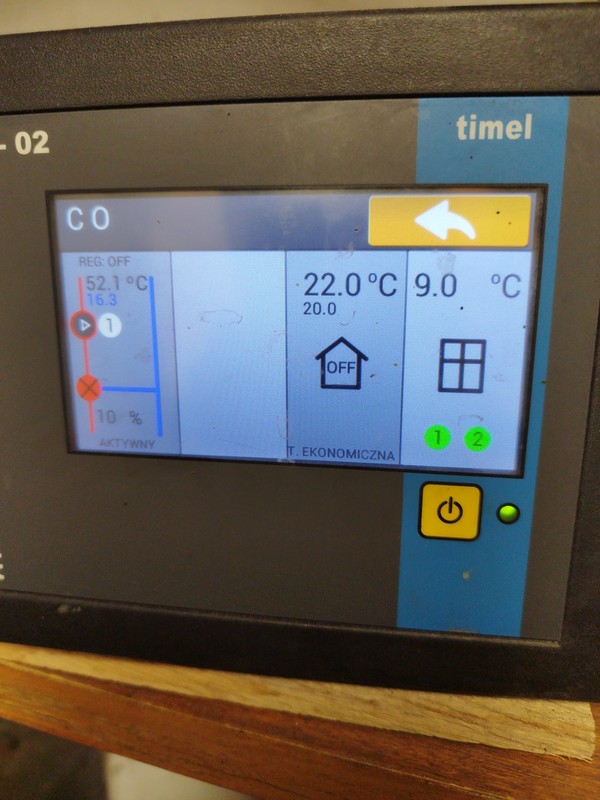

Ja mam problem ..  temperatura żądaną mieszacza 30 stopni max 35 a pcha mi wciąż 52.dlaczego?
Przy takiej różnicy zawor winien się całkowicie zamknąć chyba masz ustawione min otwarcie na 10%.
Co jaki czas przeprowadzana jest kalibracja zaworu?
Ustawienie minimalnego i maksymalnego otwarcia zaworu ma wyższy priorytet niż zadana temperatury. A zatem ustaw minimalne otwarcie zaworu na niższą wartość.

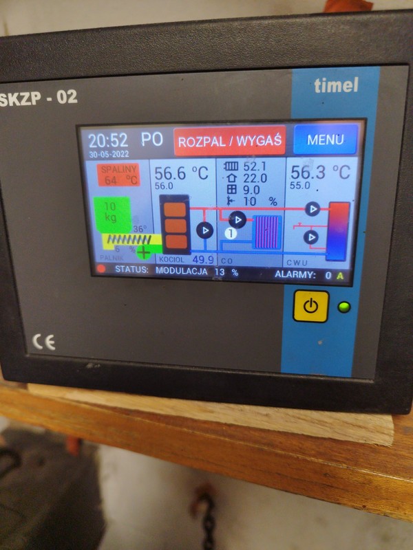

 Zaczynam sezon grzewczy i... Problem !! Znów ten przeklęty 4d . Już nie wiem o co chodzi .
. Niby zawór zamknięty a temp za zaworem wysoka .. nic nie rozumiem
Pompka CO w tym momencie chodzi,lub stoi ?
Pompa co chodzi cały czas
Ogólnie nic nie grzebałem  od czasu montażu tego wynalazku..
 Teraz jak włączyłem na ręczny i skręciłem na 50 to temp zaczęła spadać za zaworem jakby mu się pokreciloe..
.. I odwrotnie chodził ??

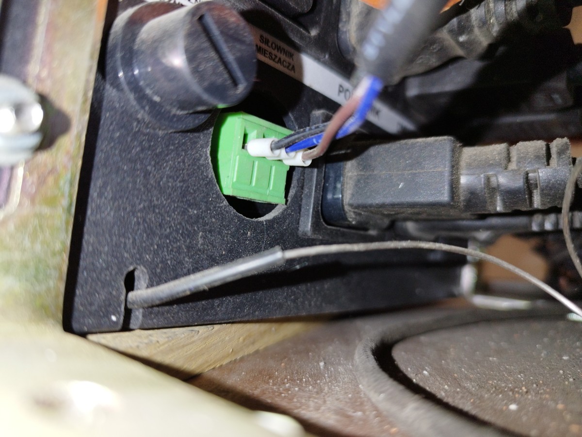

Chodzi tak,jak jest przylaczony.W diagnostyce možno otestowac po wlaczeniu trybu instalatora.Jesli bedzie chodzic  odwrotnie,potym potrzebne zamienic lewy za prawy kabl,sredny zostaje.Uwaga jest tam napiecie 230 V.Wylaczic ster z gniazdka.
Najlepsze....  Działa poprawnie . Zawór otwórz .. otwiera się  skala w górę rośnie
...zawór zamknij ...zamyka skala w dół .
Potym tylko rurki zle wpiete,zawor zle situowany,czujnik na zlej rurke?

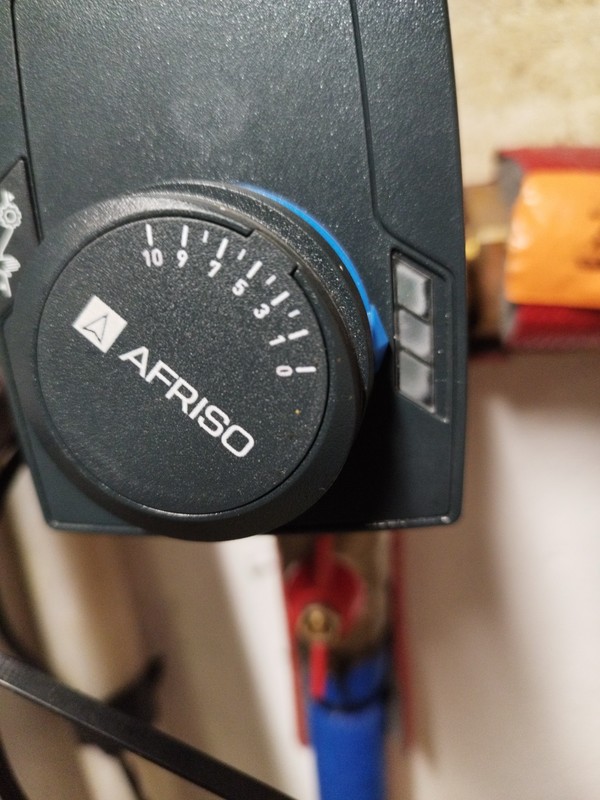

@Szymek00 W diagnostyce sprawdziłeś działanie zaworu i jak klikasz otwórz to skala idzie w do góry w kierunku 10 tylko że ta płytka ma możliwość odwrócenia z odwrotną skalą. Sprawdź poprawność instalacji albo metodą prób i błędów odwróć bieguny zaworu i płytkę bo skoro na zdjęciu widać zawór ustawiony na 0 a na sterowniku pokazuje temp 52 czyli niewiele mniejszą od tej na kotle to wniosek nasuwa się sam.

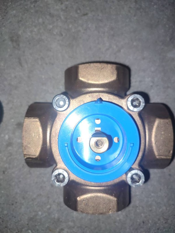

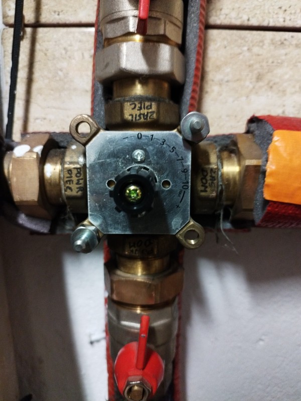

Zdejmij siłownik i zrób zdjęcie. Wygląda to jakby zwierciadło w zaworze 4D było źle ustawione. Tylko pierw ustaw siłownik na 5.
Rdzeń wystający z zaworu ma ścięta jedną stronę. Ustawiony zawór na 50% winien być tak ustawiony jak na dołączonym zdjęciu. Zasilanie z kotła z prawej, powrót na kocioł z dołu. Zasilanie na grzejniki na górze, a powrót z instalacji z lewej.IMG_20220920_204942.thumb.jpg.8c12e96c50f95f8ab9884b672782ec4b.jpg
Przy pozycjonowaniu winien się zamykać przy tym sterowniku.

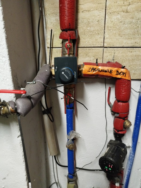

U mnie wygląda to tak  dol powrót z  grzejników
prawa strona zasilanie
 lewa strona powrót kocioł krótki obieg góra zasilanie z pieca
No to podłączenie masz poprawę. Pozostaje kwestia poprawności instalacji zaworu i kierunku jego pracy.
Ścięcie trzpienia zaworu winno być skierowane na zasilanie dom lub na powrót kocioł. Przy 50% otwarciu.
Przy pozycjojuj zamyka się
Więc jest ok. To ja już nie mam pojęcia

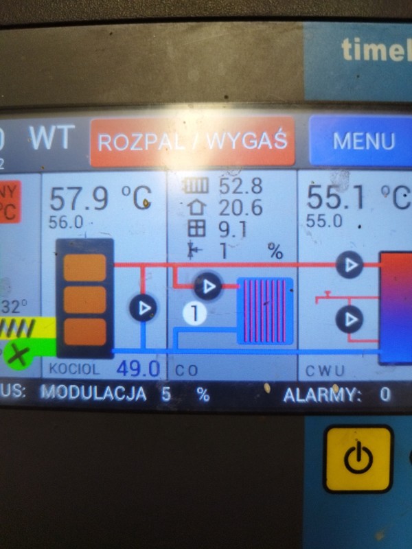

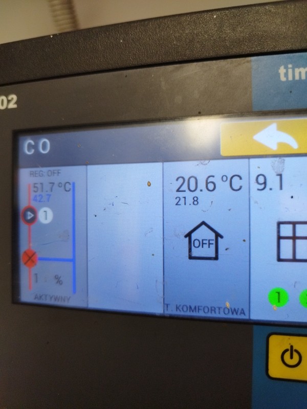

Spośród tych wszystkich zdjęć portretowych istotna informacja znajduje się na portrecie z widokiem obiegu.

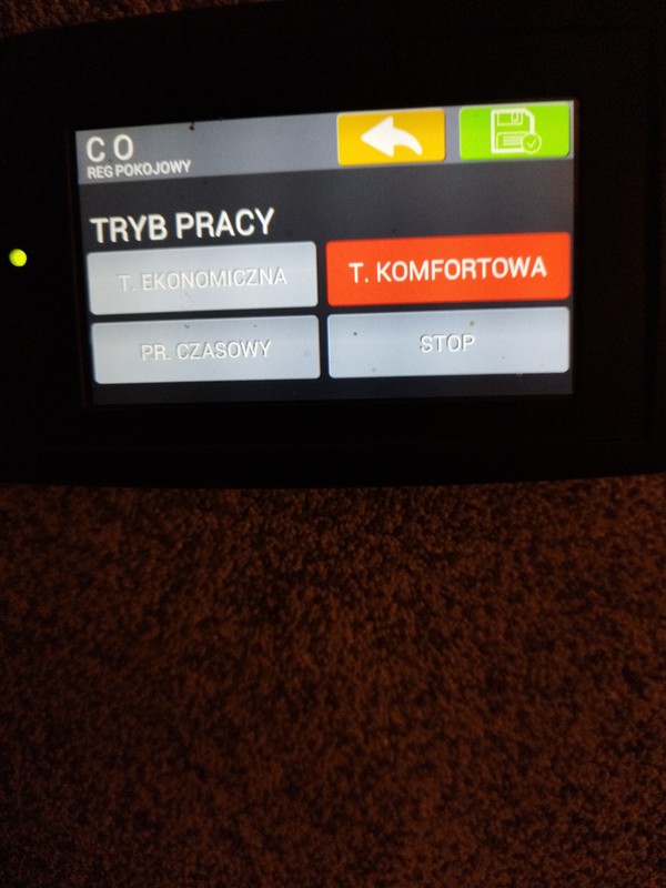

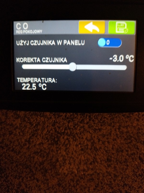

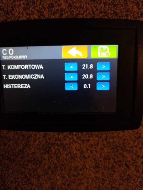

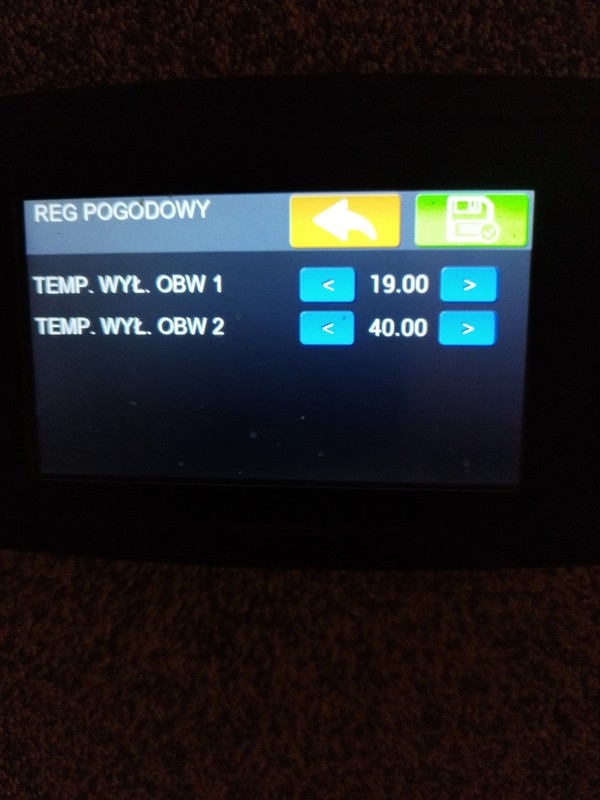

Regulator na OFF, "domek" na OFF, a aktualna temperatura jest wyższa niż żądana, więc nic dziwnego, że zamyka mieszacz.

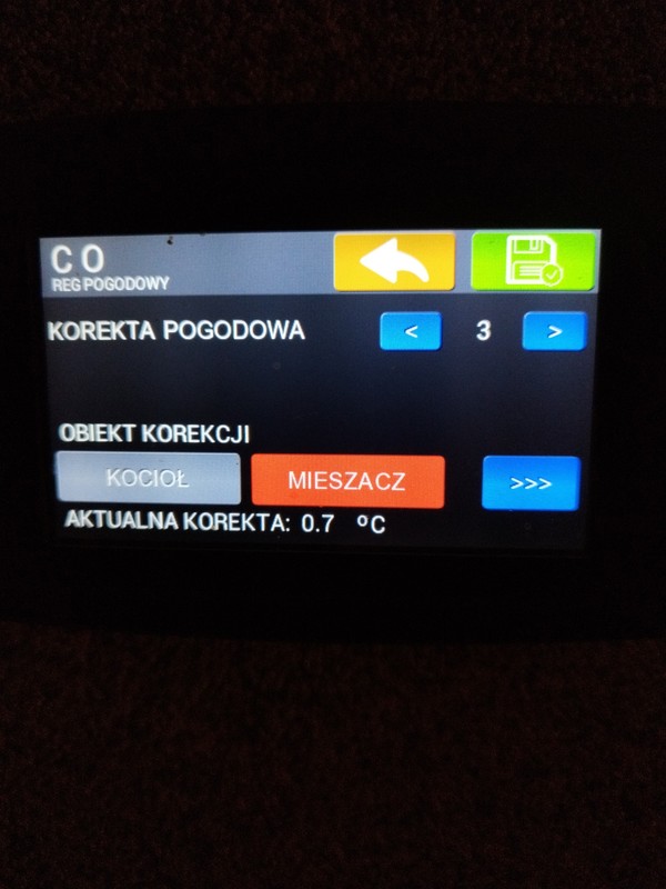

Sprawdź ustawienia temperatur mieszacza oraz pogodówki.
Edytowane przez Dozy
Jest pogodowka
Sorry pokojowy tak  jest czujnik w salonie  daje foto ustawienia
 Dziwi mnie tylko to że gdy ręcznie przekręcam zawór w pozycję np 5 ... Temperatura spada.. a gdy skręcam na 1to podnosi się .. zawór jest Diamonda. A siłownik afriso arm 343 i w.ubiegla zimę dzialal.poprawnie
Zdejmij jeszcze plastikowa nasadkę.
Zawór 4D co masz to nie afriso. Ten ma trzpień jakby obrócony o 90* wobec zwierciadła.
Chyba że się mylę. Jak znasz podaj producenta i model tego zaworu. Jakby diamond ART19-2x.
Jutro zrobię to jeszcze raz sciagne ja i wtedy to wypłaszczenie w którą ma być strone
Quźwa, znowu portrety...
Mówiłem sprawdź ustawienia, a ty się w fotografa bawisz.
Czy ty nie wiesz, że zdjęcia robi się w poziomie? Tym bardziej, że ekran sterownika jest w poziomie. A na twoich portretach zaledwie połowa kadru jest użyteczna, a reszta to jakieś nic nie znaczące tło. I teraz trzeba stronę przewijać kilometrami.

A tak na serio to wygląda na to, że ktoś się bawił i zawieradło w zaworze przestawił, skoro w tamtym roku było ok, a teraz nie jest.
