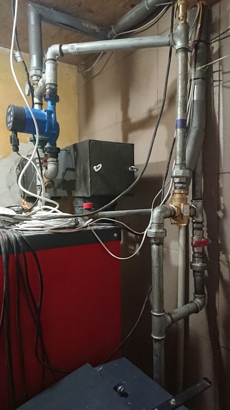

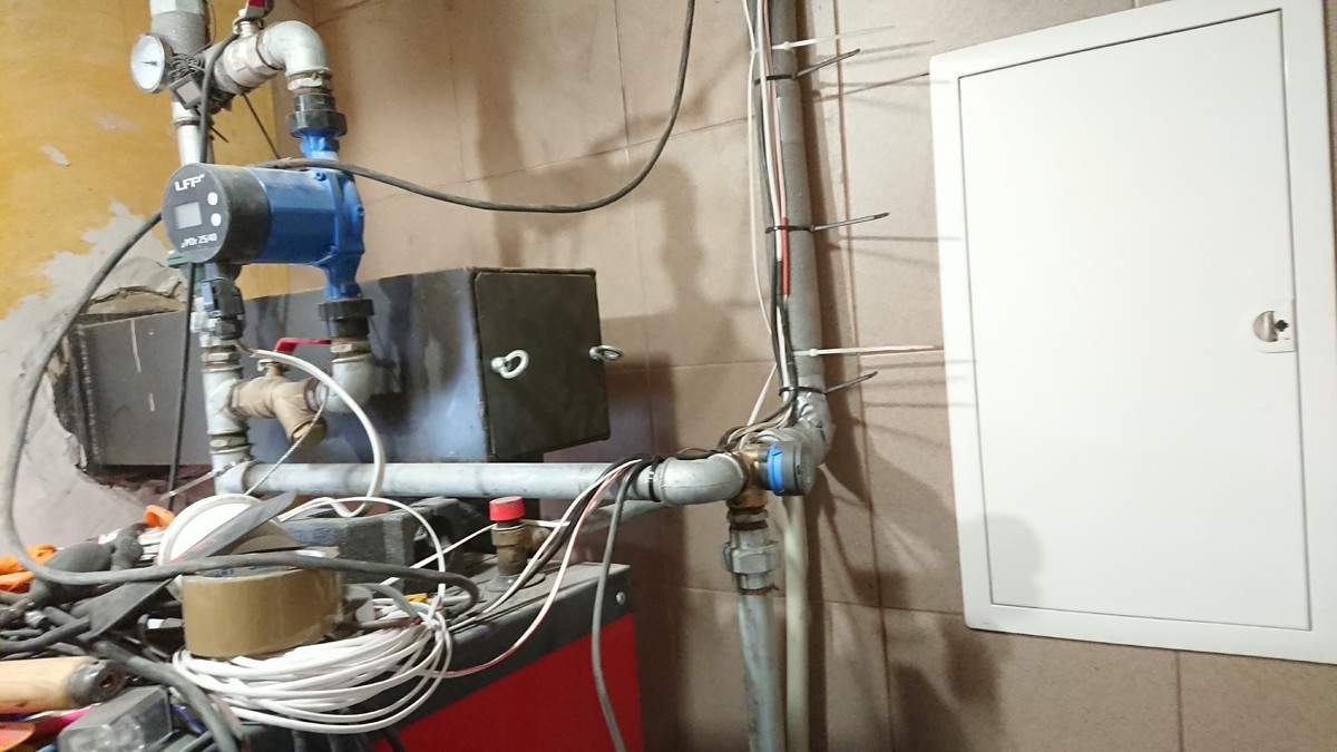

Przed:
i po:
Sorry .ale jak patrzę na tá sieczkę kabli .nie obciętych trytytek to mi się flaki przewracają. Bez urazy .ale ma to działać i wyglądać .. z pracy mojego kotła i jego spalania ( zużycia grochu )jestem zadowolony . Samowygaszanie  w czuwaniu za waszą pomocą już rozwiązałem .  Został mi tylko ten zimny powr9ót  38-40* i tu pompa kotłowa albo  ten zawór temperaturowy jak sugeruje Dozy którego nie rozumiem działania. Ale nie na wszystkim się człowiek musi znać .

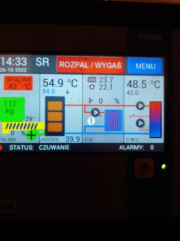

Sorki że spytam bo coś nie widzę, ile masz zadaną na kotle ?
Skoro masz 4d + siłownik wnioskuję, że chcesz aby sterownik pilnował temp CO i powrotu. W takim układzie brakuje ci pompy kotłowej (+filtra i zaworu zwrotnego).
Zawór temperaturowy na powrocie stosuje się gdy temp CO pilnują 3d lub termostaty na grzejnikach.
Rafał podsunął mi inną możliwość aby podnieść temp powrotu. Jeśli podniesiesz temp kotła do 65-70°, zawór 4d nie będzie się tak mocno otwierać żeby utrzymać temp w układzie CO. Tym samym więcej ciepłej wody pójdzie na powrót. Opału nie zaoszczędzisz, ale nie będzie potrzebna stała praca pompy CWU.
Zadana na kotle 55* .zeszły sezon ciągła praca pompy CWU i różnica zasilanie powrót była kilka stopni .  Jak kojarzę 45-47 było min. na powrocie. Teraz pompka sié zacieła i jest 55 zadane a na powrocie 38-40. .
Przy obecnych temperaturach na zewnątrz 4d otwiera się od 0 do 23% .
Zadana w domu 23.5 i ładnie się utrzymuje ..

I jeszcze jedno zadana na CWu chyba 42* a dobija do 48 mimo że pompa nie działa. Grawitacja ???

Pewnie tak . Zaworem zmniejsz przeplyw przez baniak . Skutkiem tego będzie wolniejsze nagrzanie wody . I pewnie chłodniejszy powrót . Zależy gdzie masz podpiety baniak , może osobne krućce ?

Chciałbym przypomnieć, że poprzednio zamieściłem dwa zdjęcia. Pierwsze z nich obrazuje stan przed moją ingerencją, więc nie do mnie te pretensje za taki stan rzeczy.
Ja chciałem poukładać i pospinać te kable żeby to schludnie wyglądało, ale skoro właściciel upierał się, że on to sam zrobi, to ja nie będę tego robił wbrew jego woli. Tym bardziej, że to nie moja kotłownia i nie ja będę się na to patrzył.
W gruncie rzeczy instalacja ma przede wszystkim poprawnie działać. I ten cel został osiągnięty.

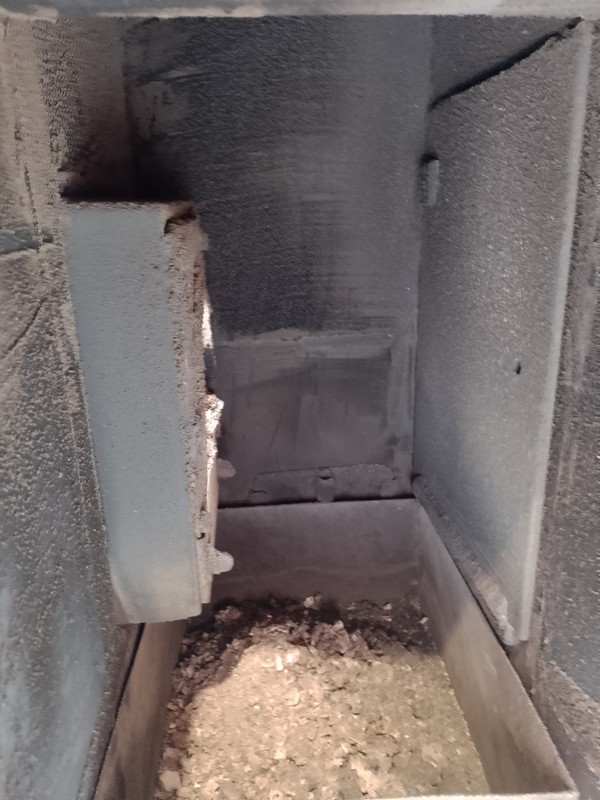

Smoły jakoś nie widzę u siebie tylko suchy nalot.IMG_20221026_143300_593.thumb.jpg.aab74e65795d4cd0fbc9d0146c242ba8.jpgIMG_20221026_142824_550.thumb.jpg.394f154afb5f173e4e39f0bb29849c6b.jpgIMG_20221026_142920_628.thumb.jpg.c932e819c3472aac325680fd8c72eda9.jpg
A gdzie padło słowo smoła?

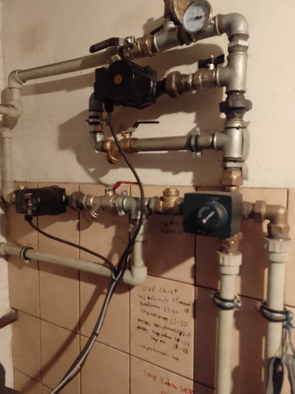

Zdjęcia jak zwykle w pionie i nie widać gdzie prowadzą rury po lewej stronie. Ale jeśli dobrze się domyślam, to masz spartoloną instalacje. Pompa CWU zabiera czynnik sprzed zaworu 4D, z kolei zawór 4D nie ma własnej pompy. Pogratulować instalatorowi. 😆
PS.
A ten zawór roznicowy to czemu ma służyć? Przecież kocioł bez prądu i tak nie działa.

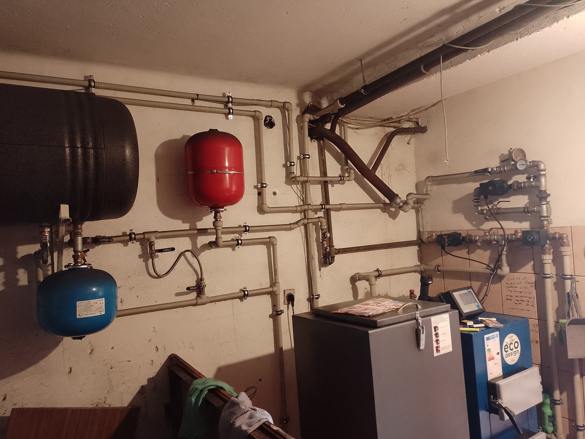

Cóż gdybym się znał na instalacjach to pewnie by mnie tu nie było.IMG_20221026_152525_797.thumb.jpg.c3417db39284c73341558516b315d97b.jpg
Nawet nie wiem jak zawór różnicowy ma wyglądać i co to.
Ten co go montował pewnie też nie wiedział kiedy stosowanie zaworu różnicowego ma sens, więc zrobił to "na pałę" dla grawitacyjnego przepływu wody. Tylko sęk w tym, że kocioł nie ma rusztu awaryjnego, więc bez prądu i tak nie napalisz, więc nici z grawitacyjnego przepływu. A nawet jeśli prądu zabraknie w trakcie pracy kotła, to ta niewielka nadwyżka ciepła (zanim palnik wygaśnie) spokojnie przeciśnie się przez wirnik pompy CO, więc w tej instalacji ten zawór jest po prostu zbędny.
Zawór różnicowy to ta czarna "grucha" pomiędzy dwoma stalowymi trójnikami znajdującymi się nad zaworem 4D.
Problem twojej instalacji polega na braku pompy kotłowej. I w momencie gdy pompa CWU załączy się, to zabiera cały czynnik z kotła uniemożliwiając jego przepływ przez zawór 4D.
Gdy pompa CO się załączy i siłownik przekręci zawieradło w 4D pod max otwarcie, wtedy jakoś ta pompa  CO zaciągnie ciepły czynnik i jakoś to zaczyna grzać, z naciskiem na słowo "jakoś". W innym przypadku nie miałbyś problemu i nie pisał tutaj o nim.
