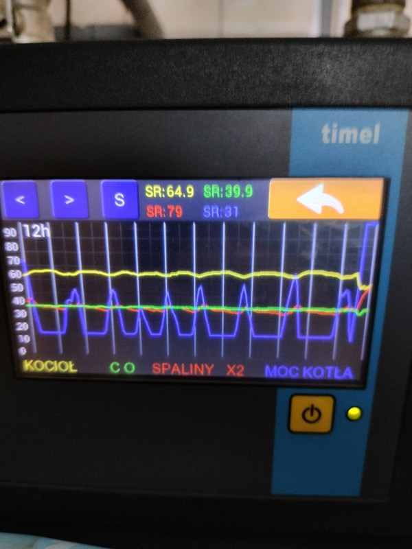

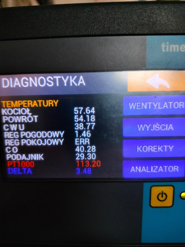

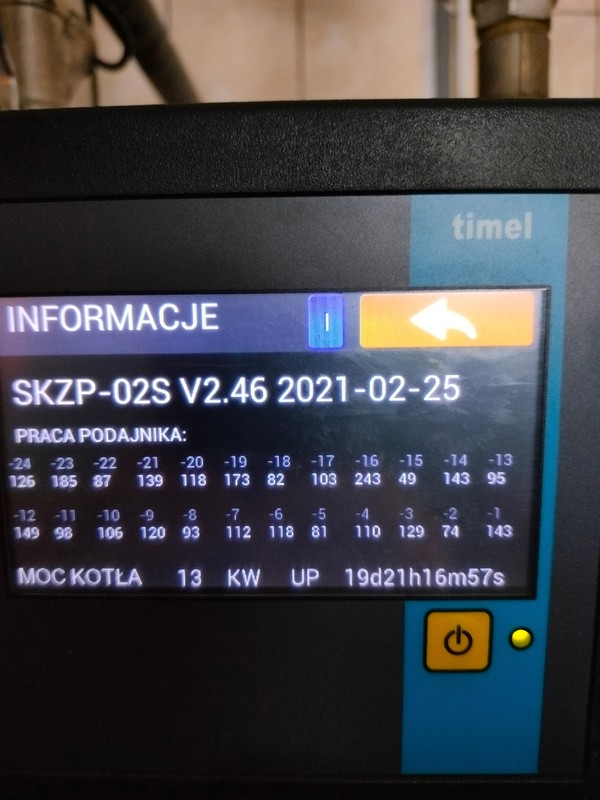

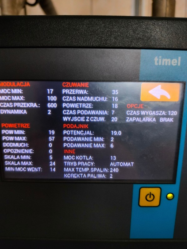

Dzień dobry forum. Jestem nowym użytkownikiem forum jak i Skzp. Sterownik zamontowany na początku roku. Wstępnie ustawiony. Popiół ok . Spalanie ok 15 kg przy 100 m2. I mam kilka pytań . Na wykresach modulacja pracuje jakby skokowo. Albo min albo max. Nie ma płynnej pracy. Po załączeniu pompy od CWU temperatura na kotle spada aż o ponad 10 stopni . Bojler wiszący 140 litrów.
Edytowane przez Eto
Instalacja C.O.? I ustawienie min.moc went. teraz nie wiem,czy dotyka sia szkali,czy powietrza,bo opisane went.
Potencjał podajnika właściwy? Powietrze min i max do bani. Mały zakres regulacji.
Potencjał raczej tak. Palnik ekoenergia 15-25 kw. Dmuchawa rms120 80 watów. Zakres może mały ale spieków nie ma.
Obejrzyj, przemyśl, zastosuj. Skoro obecnie jest tak sobie to trzeba coś zmienić.
Edytowane przez alf
Czekam na kondensator 1uf do dmuchawy wpa07 . Wtedy będę się bawił w ustawienie  dokładne powietrza. Zostawmy na razie powietrze. Powiedz czemu po załączeniu cwu temperatura na kotle spada o ponad 10 stopni ? Czy to normalne zjawisko ? I czemu ta modulacja pracuje jakby dwu stanowo ?
