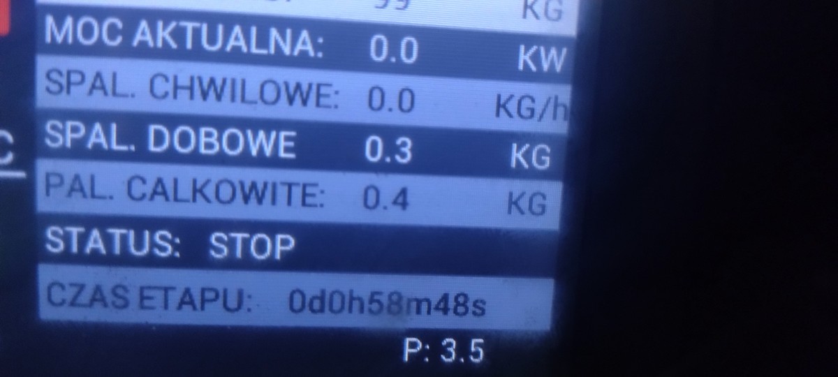

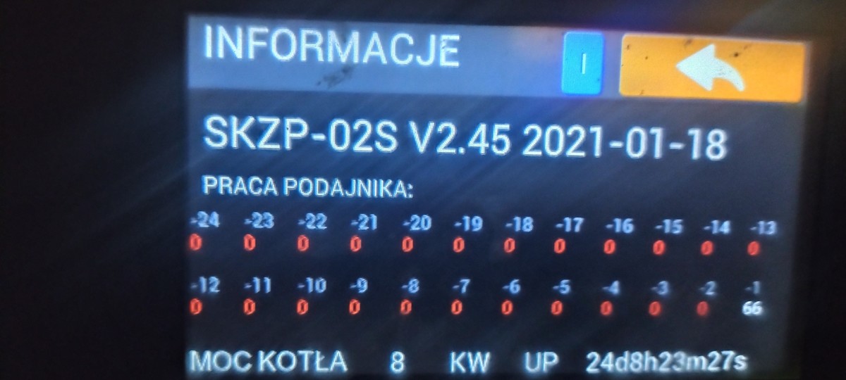

Siemanko. Ma ktoś sprawdzony sofcik do skzp 02 taki który w trybie stop lub pauza nie kręci licznikiem zużycia opalu . Swój skasowałem do fabrycznych oraz zzerowalem licznik a ten dalej w postoju kręci że spalił opał .
