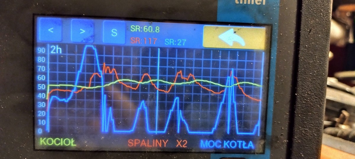

Cały weekend paliłem sobie drewnem (i na modulacji rzecz jasna ) wczoraj na noc zresztą jak na każdą noc puściłem go na węglu . Rano wstaje coś mnie zimno po kościach . Za oknem nie widzę pani Moskwy więc to nie jej sprawka. Lecę do pieca a tam alarm brak płomienia . Na palniku kupa węgla . Dobra palimy dalej drewnem i go rozpalilem . Działał niemal do teraz . Ale ze czas iść spać no to pyk na węgiel . Podajnik aktywny , powietrze plus dwa. Lecimy . A on wariat 100  % modulacja . Podanie-podanie-podanie-podanie-podanie-podanie-podanie-podanie-podanie. Myślę co jest . Sprawdzam . Podajnik wartości ok . Opał też ok i tryb administrator a tam moc kotła 160KW . Wtf skąd on sobie wziął tą moc?

@FAFAŁMiałem taką schizę z tym sterownikiem w poprzednim sezonie. U mnie stało się tak jak mu kaloryczność opału zmieniłem i zamiast kliknąć ten znaczek zapisu w rogu nacisnąłem przycisk od wyłączenia sterownika. Wyszedł na ekran główny i 100% modulacji i podanie 8sek jedno po drugim. Masakra. Po tym profilaktycznie jeszcze raz wgrałem soft i już się nie powtórzyło.

@wypalaczu to Ty coś robiłeś , ja nic nie ruszałem tam. Dość szybko załapałem bo moc kotła była dostępna dopiero z poziomu administratora 😁. Jakoś nie mogę się przemóc by w tym grzebać .
