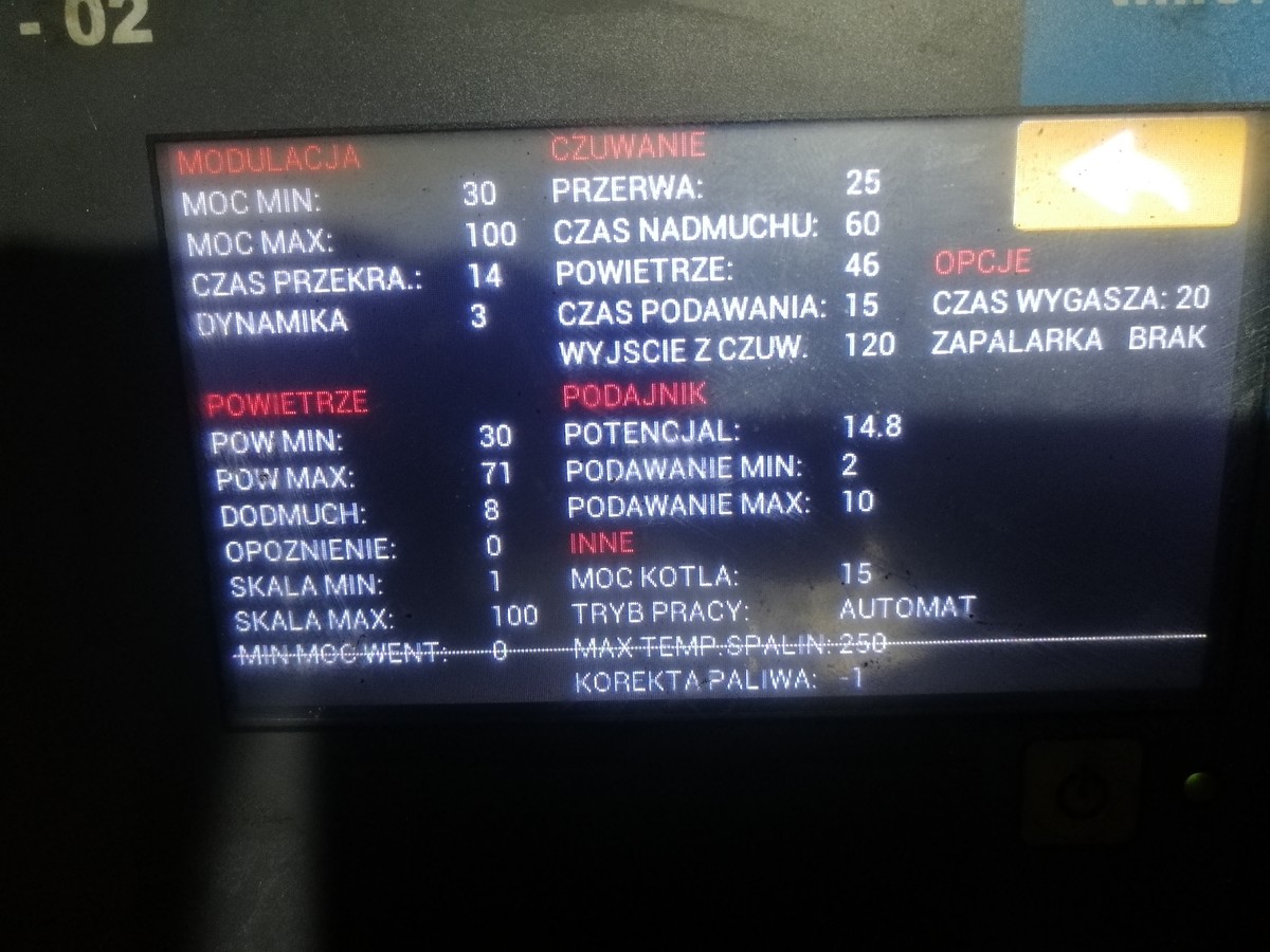

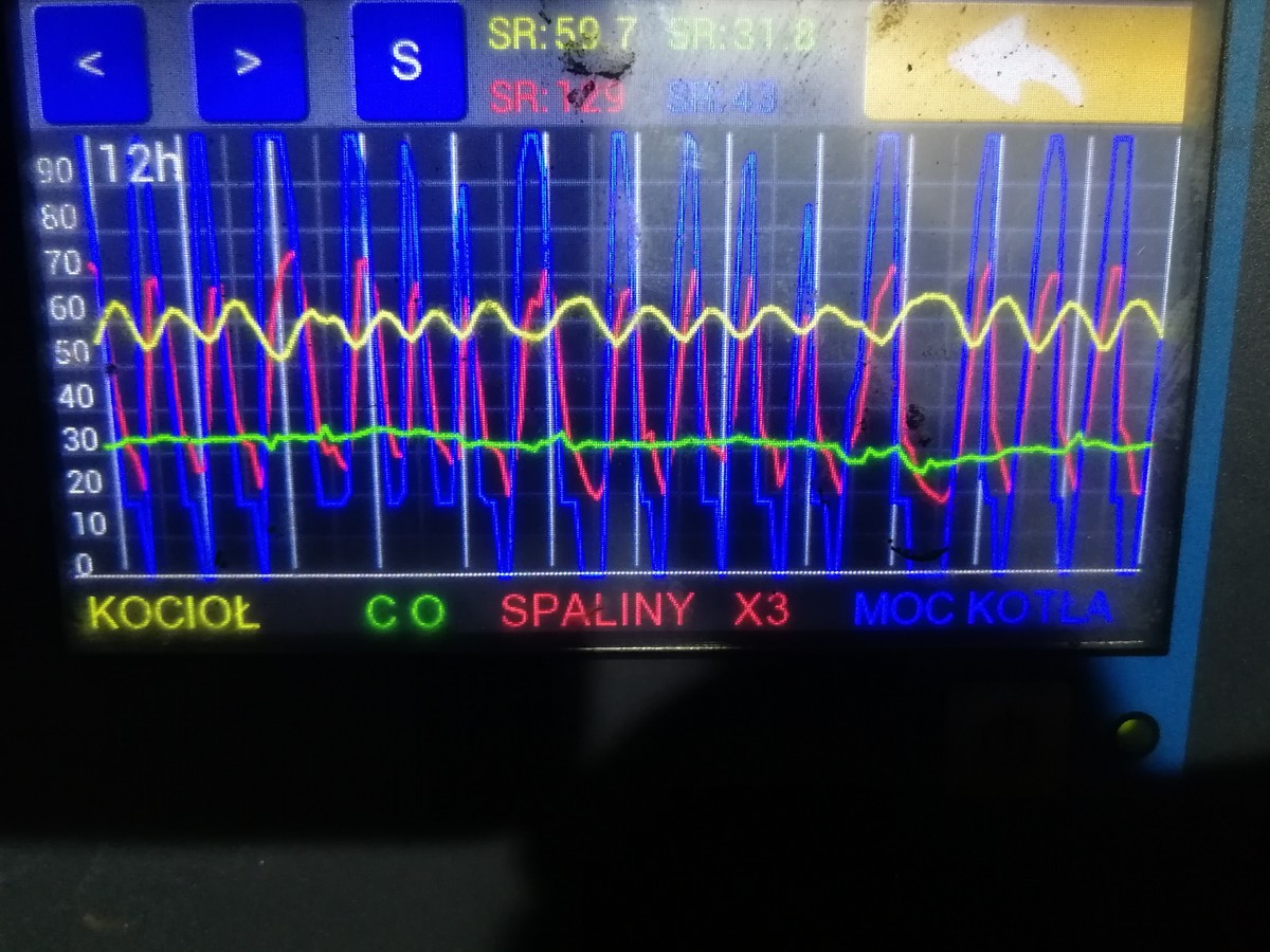

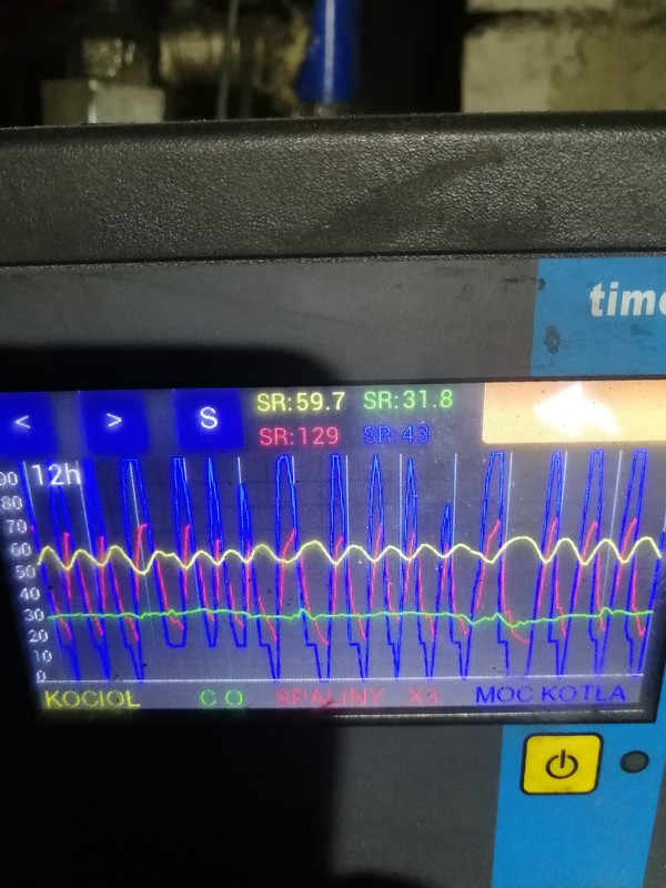

Cześć, drugi sezon zmagam się z tym aby krzywa wykresu pracy kotła była bardziej prosta, niestety nie udaje się to. Pracę kotła widać na załączonym zdjęciu. Proszę o rady jak wyprostować krzywą i czy w ogóle jest sens to robić. Wydaje mi się że kocioł dużo spala. Ocieplony stary Dom parterowy z ocieplonym poddaszem 110m2 , instalacja mieszana 40% podlogowka, 60% grzejniki. Zamontowany zawór 4d. Spalanie przy temp - 2 w nocy 23 kg/dobę. Kocioł 15kw defro Duo
W pokoju mam zainstalowany czujnik temp lecz na sterowniku nie mogę ustawić temp. Obniżenia. Gdy ustawiam temperaturę zadaną na 40st C to w domu robi się za gorąco. Mam instalację mieszaną w związku z czym siłownik 4d ustawiony na minimalne otwarcie 5% . Kocioł pracuje nie równo, poszarpane wykresy. Doradzcie jaką ustawić temp zadaną w menu mieszacza
