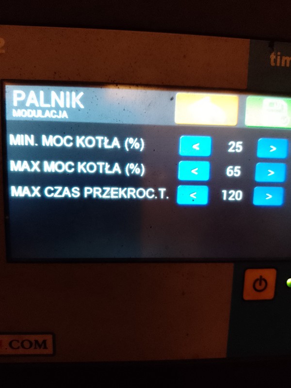

30 minut temu, Hitower napisał(a):
alf, u mnie palnik startuje podobnie. Gdy kocioł przekroczy t. zadaną o 5° kocioł przechodzi w czuwanie. Gdy t. zaczyna spadać, palnik startuje wcześniej. Gdy natomiast minie czas przekroczenia - t. kotła jest zazwyczaj wyższa o 0,6-1,5°

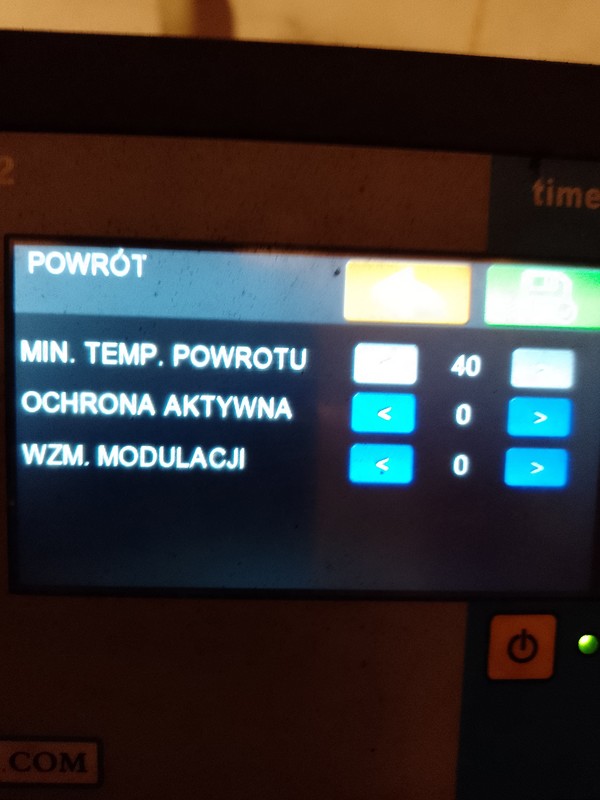

Jacek3773 mój kocioł wychodzi z czuwania najpóźniej gdy t. spadnie do zadanej. Mam włączoną ochronę powrotu. Nie jestem pewien czy to ma znaczenie.
Też nie wiem jak to działa .ochronę mam wyłączoną.

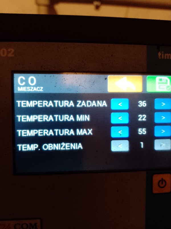

Myślę że w opcjach kotła jest ustawiona temperatura obniżenia na 10 st.
Idę szukać tej opcji.
  • Odpowiedzi 26,4 tys.
  • Wyświetleń 4,4 mln.

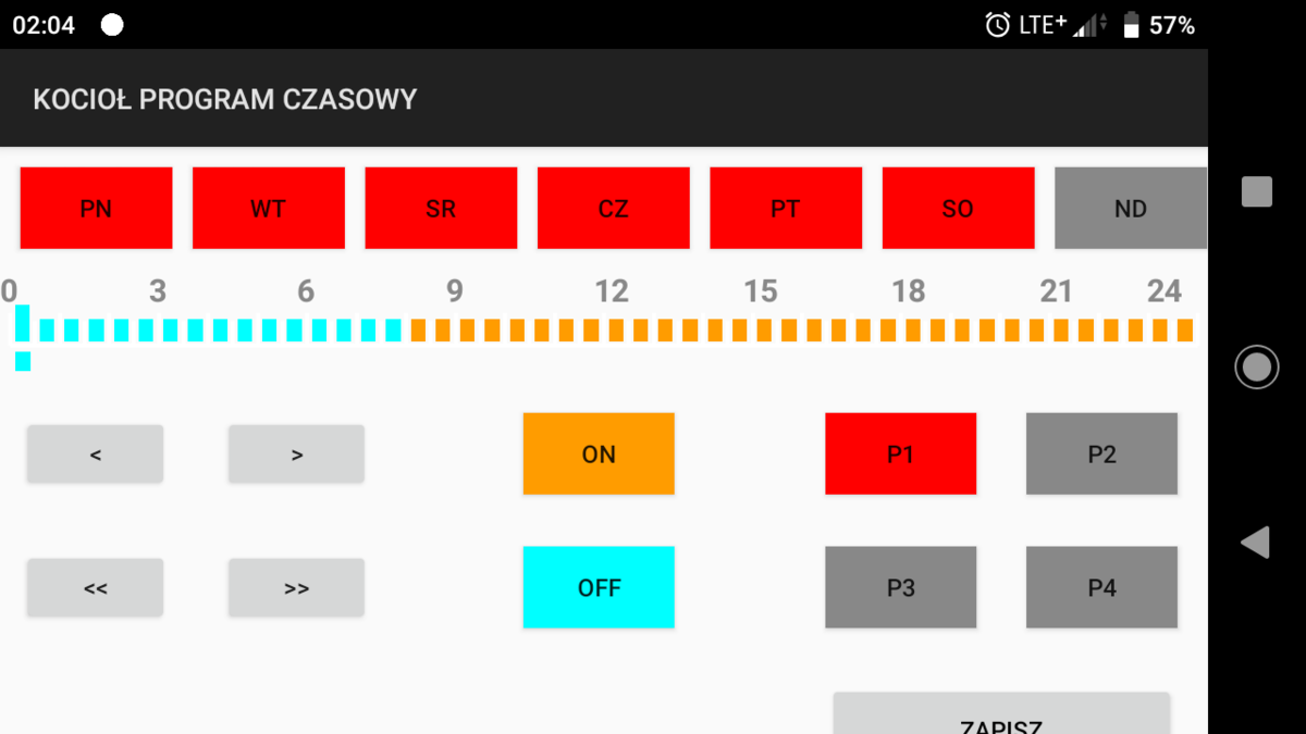

Jeśli jest aktywne, obniżenie t. kotła działa wg. ustawień programu czasowego.
Tylko, że przy spadku poniżej temperatury obniżenia palnik nie wznawia pracy jeśli pr.czasowy nie pozwala lub gdy żaden z obwodów nie żąda ciepła. ...bynajmniej przy zapalarce auto te obniżenie nie działa. 🙂
W programie czasowym określamy, w jakich godzinach ma występować obniżenie temperatury o zadany parametr. Sam z siebie nie zabrania wznowienia pracy palnika.

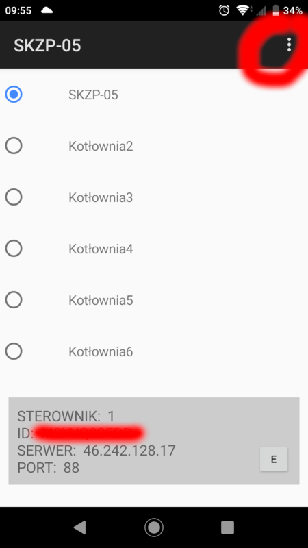

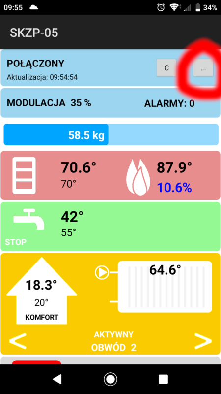

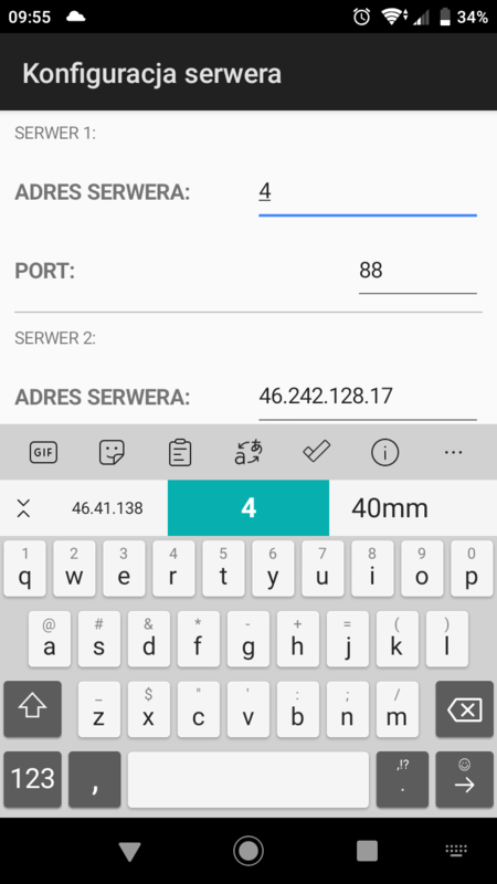

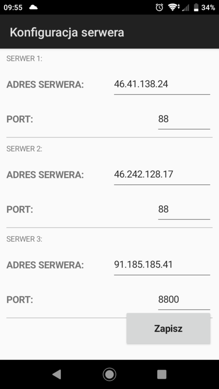

Witam, 2 dwa dni temu zakupilem od Timela moduł internetowy dla sterownika SKZP 02. Dzisiaj go chciałem podłączyć, a tu cały czas wyskakuje w sterowniku błąd konfiguracji modułu.
Wpisuje wszystko zgodnie z instrukcją i nic. Nawet przyniosłem router i podłączylem bezpośrednio moduł do niego i dalej nic z pominieciem wzmacniacza wifi. Czy ktoś wie co to może być ?
Dodatkowo w korespodencji z Timelem jeszcze przed zakupem dostałem linki do aplikacji mobinej 1.36 wersja starsza która się instaluje i 1.36 wersja nowsza która po sciagnieciu nie daje sie zainstalować, telefon jaki mam to Huawei P20pro. Co tu ogólnie się dzieje, bo nie wiem co robie nie tak ?
Udowodnię Ci, że jesteś w błędzie i w zamian oczekuję z Twojej strony pucharka pod moim postem. 😁

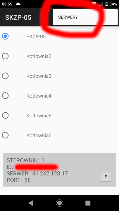

@ByCygano, zmień IP na 46.242.128.17
Wpisywałem i ten adres i to samo, nic nie zadziałało.
W Aplikacji ręcznie nie mogę wpisać adresu a do wyboru sa takie
Tiaa, w aplikacji nie da się zmienić adresów, hahahah.... 🤣
A pin w SKZP wpisałeś?

Dozy, zgadzam się. Przy twojej konfiguracji sterownika palnik nie startuje. U mnie tak. Wcześniej miałem podobnie. Kocioł nie wychodził z czuwania eko. Rozwiązałem to w inny sposób, który opisałem kilka stron wcześniej. Timel wie o tym błędzie. Obiecali go usunąć do następnej aktualizacji.
Ale nie wychodzenie z czuwania to inna sprawa. Teraz drążymy kwestie, że temperatura obniżenia nie działa przy zapalarce w trybie auto. Może w manualnym tak, ale w auto kocioł się wygasza jeśli żaden z obwodów nie żąda ciepła lub program czasowy nie pozwala i kocioł nie pilnuje temperatury obniżenia.
Najlepiej będzie jeśli swoje twierdzenia będziemy uzasadniać dowodami. Ja już przedstawiłem dowód. Jeśli twierdzisz, że coś jest inaczej - udowodnij to.

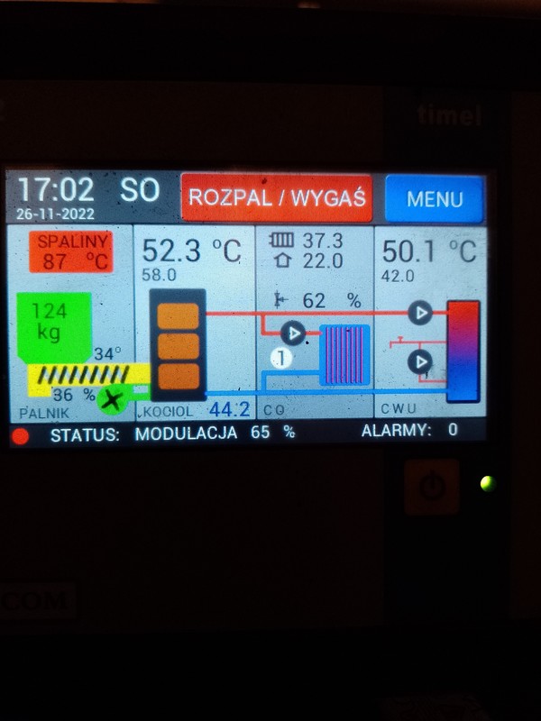

Aa... Zapomniałem wczoraj o jednym screenie.
Jak widać pompa CO3 pracuje, a T.kotła jest poniżej T.obnizenia i "jakimś cudem" palnik ani myśli wznawiać pracy.
Edytowane przez Dozy
U ciebie kocioł nie wychodzi z czuwania, u mnie tak. Ja problemu nie mam, więc kończę dyskusję. Ty masz ,,zawsze" rację.
No dobrze. Zatem co trzeba zrobić żeby wychodził z czuwania i utrzymywał temperaturę obniżenia?

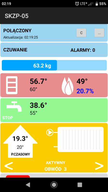

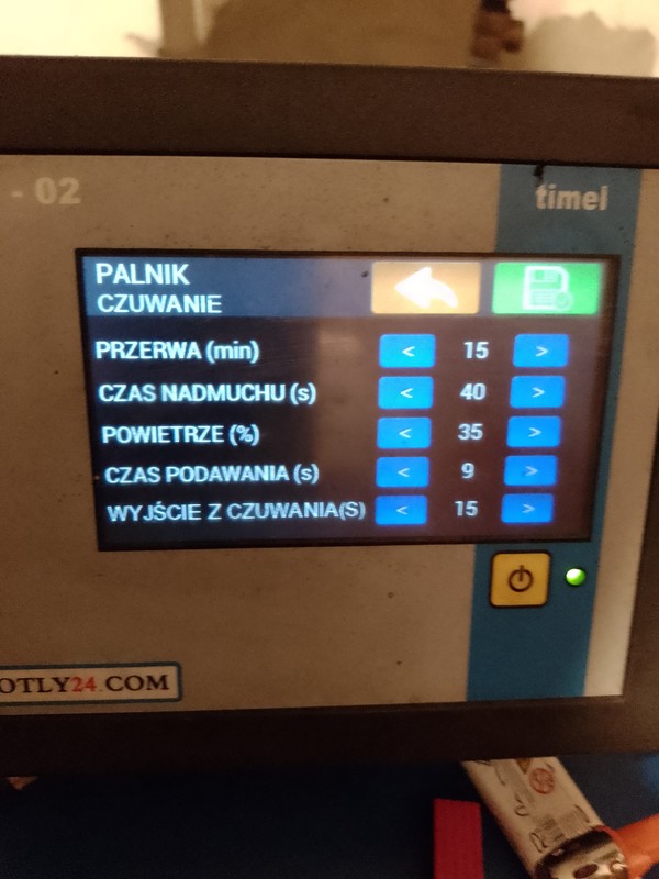

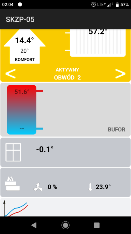

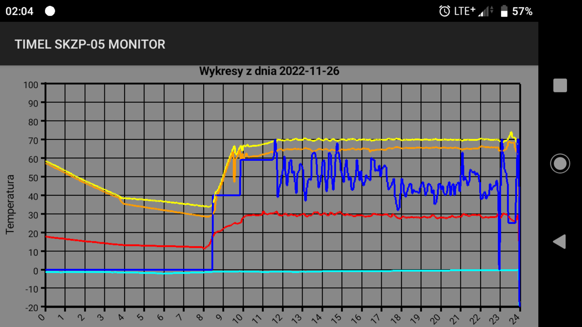

W dniu 25.11.2022 o 15:26, Jacek3773 napisał(a):
To i ja podpytam. Dziś kociołek wszedł w czuwanie na 2.5h.rozumiem brak odbioru ciepła.ale przy zadanej 58* ( przebija do 63* ) temp spadła do 48* w czuwaniu . Start i idzie pełną mocą by dobić znów do zadanej. Co zmienić w ustawieniach by nie było tak dużych spadków temp.??
Pozwoliłem sobie siebie samego zacytować. A może w czuwaniu trzeba coś zmienić.
Jeszcze zdj.
16694780785143326947376743823168.thumb.jpg.1aec2613e2093ed13da063602f82249e.jpg16694782709222017223389159186800.thumb.jpg.4de0d8b5e661d3b393204d3906733be3.jpg16694783451782189106637270443173.thumb.jpg.c6353a934247a1138c60ef6683052f7f.jpg16694782006971371615627351343606.thumb.jpg.7883c42ad971b4d0d90b561d71ce86ac.jpg16694780785143326947376743823168.thumb.jpg.1aec2613e2093ed13da063602f82249e.jpg
Jesli wystartowal z czuwania w porzadku na zadanej,potym jest normalnym zjawiskom taki spadok temperatury,bo jest wystudzony obieg.Widze wylaczona ochrone powrotu.Wlaczona i akuratnie ustawiona pomože kotlu wczesniej zlapac temperatury,bo nie pozwala duže szybke otwarcie zaworu poprzed rozgrzaniem kotla.Kociol rozgrzeje sie szybczej i CO pozwolniejszej.
Jacek3773 Pisałeś, że kocioł nie wyszedł z czuwania. Dopiero kiedy t. spadła do 48° palnik wystartował. Czy przypadkiem nie ruszyła w tym czasie pompa CWU?
Być może
Sugerujesz zbyt niska temp załączenia pompy CO. Pompa CWU pracuje non stop
Mam ustawione 22* załączenie pompy co
Nie chodzi o t. załączenia pompy CO. Jeśli pompa CWU pracuje stale, to nie ma tematu. Myślałem o czym innym.

@Dozy
No dzięki za pomoca, ale nie wszystko udało sie zrobić. Sterownik połączył się, przynajmniej tak mi sie wydaje, ale aplikacja już nie i nic sie nie dzieje. Pinu nie nadawałem ani w sterowniku ani w aplikacji. Dlaczego aplikacja się nie łączy ?
Screenshot_20221127_111357_timel.skzp_edit_130045645881718.thumb.jpg.a889c94e644be6137740c83830d8e9dd.jpg
Screenshot_20221127_111348_timel.skzp_edit_129991191033810.thumb.jpg.8e6e0be3cc865f805dc0f74a1c2d704f.jpg
IMG_20221127_123610_edit_129869486061953.thumb.jpg.2c9e4af216a56f6b947ce4c7d4e7e7af.jpg
Problem rozwiazany trzeba nadać pin i wszystko się łączy.
