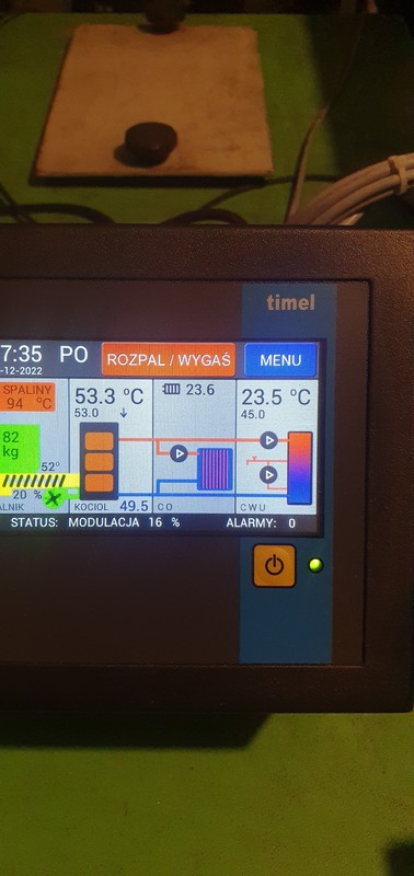

Witam, mam ciągle włączone obnizanie temperatury, a nie jest włączony żaden program czasowy,czemu tak jest??
  • Odpowiedzi 26,4 tys.
  • Wyświetleń 4,4 mln.
W obwodzie kotła czy CO?
Nie,w zadanej tem. Kotła  A kotle mam 53, osiągnię i pojawią się strzała w dół
Strzałka jest błędem softowym . Jeżeli nie zbija co zadanej a jest strzalka to nie masz czym się przejmować .

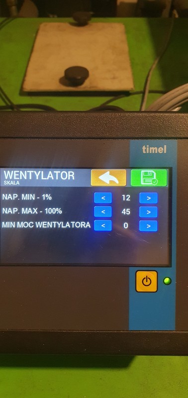

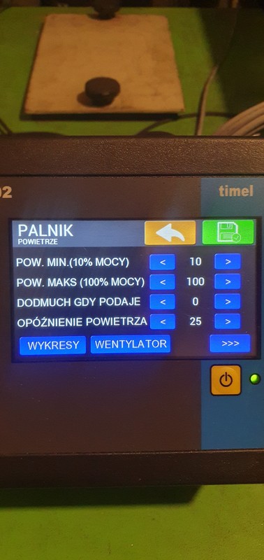

A może mi ktoś doradzić jaki jest najlepszy za skali dla dmuchawy WPA 06 80W, i czy klapa otwarta itp.
Przesłona zawsze otwarta na max. Bo rozumiem, że o to chodzi?
Powietrze ustaw na początek bez skali. Jak już to zrobisz, to według tego co wyszło, z niewielką tolerancją w dół, i górę, ustawiasz skalę.

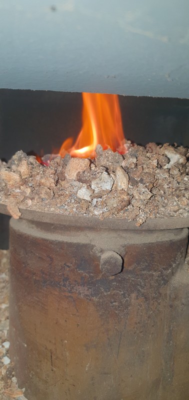

Taki mam płomień przy modulacji 32 i33% nadmuch20221219_172818.thumb.jpg.c0a8653eed45155d7f43e86c55b9d282.jpg
Piec hef stal 15kw klasa 3.
Potencjał podajnika 10.2 kg/h korekta 8. JAKIEŚ SUGESTIE??

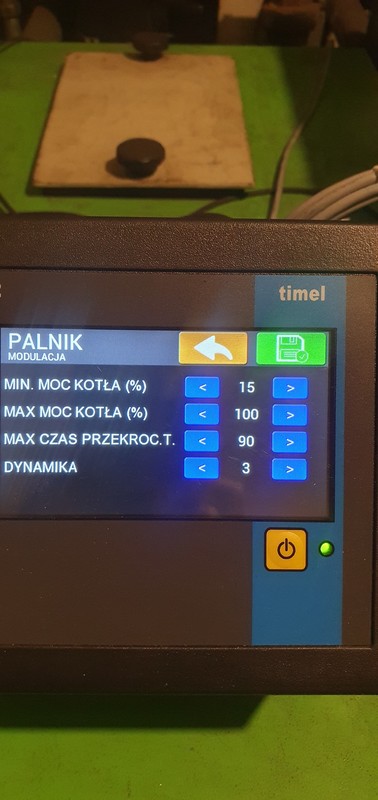

80 tka dmuchawa to tak maksymalnie koło 26 /28 ale bardziej 26 . Dol dmuchawy około 6/7 .  Ty masz za dużo wiatru podane . Wstępnie ustaw skalę 1do 100 i normalnie powietrzem operuj . Wyjściowo 6do 25 . W razie czego korekte wprowadzaj . Najlepiej było by zablokować moc ma minimum czyli u ciebie 15 modulacja min i maks . Zostawic kocioł co najmniej na dwie trzy godziny i zobaczyć co się dzieje . Ustawisz dol to później możesz korygować tylko górę.
Myślę że to zależy od palnika i opału, ja wpa06 mam ust 20/10% mocy i 42/100%mocy, kocioł 25kw i jest baja. modulacje mam 10-70%

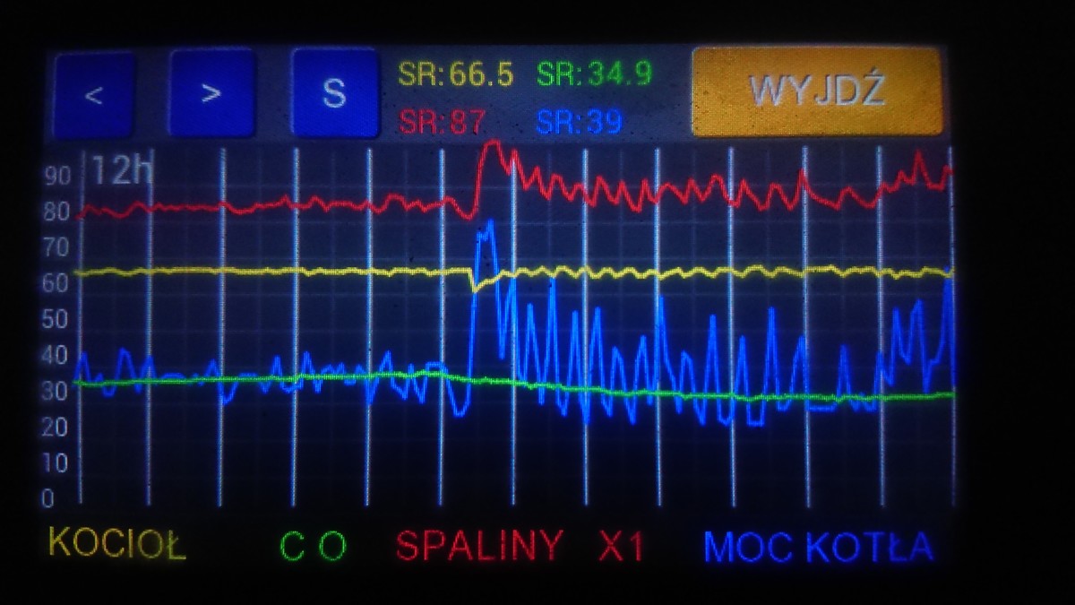

Po co tyle kombinacji? Wystarczy dobrze ustawić sterownik i kocioł nie będzie przekraczać temp. zadanej.
Po wietrzeniu mieszkania, gdy otworzę głowice, zimna woda zalewa kocioł, który się rozpędza. Gdy do temp. zadanej brakuje ok 2° zaczyna zwalniać. Jeszcze nigdy nie przekroczył jej więcej niż o 3-4°. W czasie normalnej pracy, większość czasu temp. kotła utrzymuje się minimalnie poniżej zadanej.
A jak przekroczy to co w tym złego? Zawsze lepiej jeśli temperatura kotła przekracza o te 2 lub 4 stopnie, ale palnik pracuje stabilnie, niżeli przekroczenie zadanej o pół stopnia miałoby powodować przechodzenie palnika w czuwanie, tak jak jes to np. w beznadziejnym argosie.

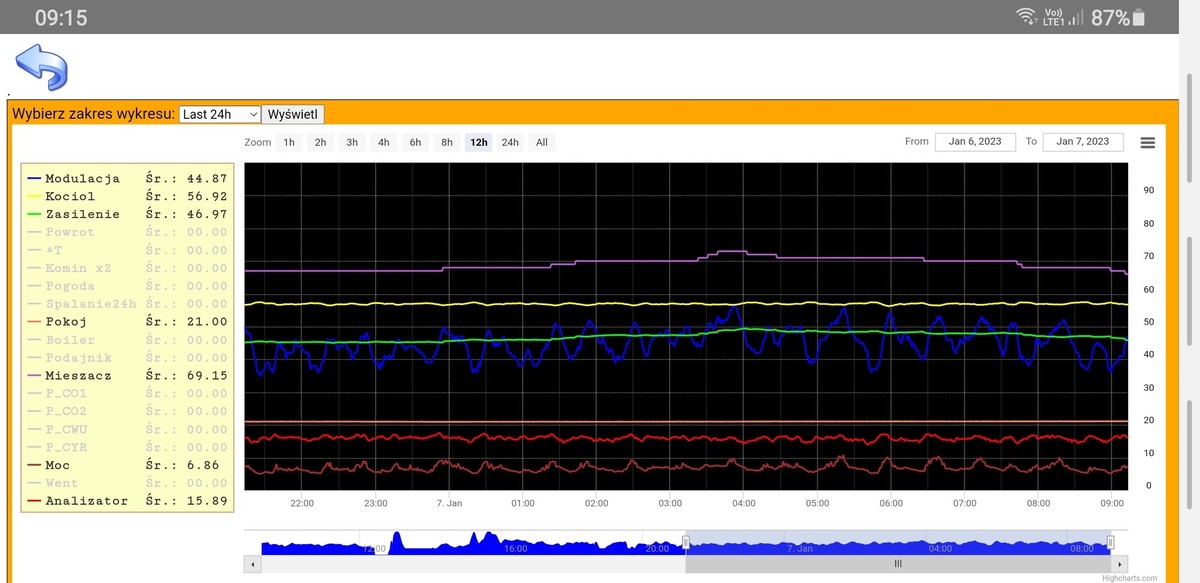

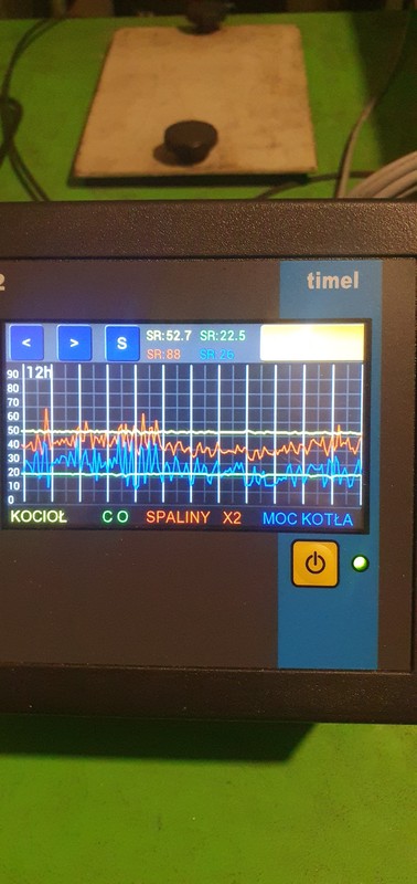

I gwoli ścisłości, samo dobre ustawienie kotła nie wystarczy. Jeśli obieg będzie szarpał poborem ciepła to nici ze stabilnej pracy kotła. Wiem to z własnego doświadczenia. Podam przykład na zdjęciu.
Na początku jest pięknie bo pracuje tylko obieg grzejnikowy z mieszaczem sterowanym wbudowanym w SKZP regulatorem proporcjonalnym (i jestem z tego sterowania super bardzo zadowolony), natomiast w pewnym momencie na wykresie robi się szaleństwo - to obieg z nagrzewnicami pracuje, a same nagrzewnice pomimo pracy wentylatorów na najniższej prędkości zaledwie 15‰ potrafią się wyłączać i włączać, i jak widać jest duża różnica w poborze ciepła pomiędzy wentylatorem ledwo się obracającym, a nieruchomym.
Tak więc jeśli instalacja jest spierniczona, to usiłowanie ustawienia kotła do pracy perfekt jest tylko stratą czasu bo nigdy nie osiągnie stabilnej pracy jeśli "coś" ciągle go szarpie.
Dozy. Przeczytaj mój post z uwagą. Odniosłem się w nim do zmian jakie zrobił kolega palacz-sv200. Zauważ, że opis pracy mojego kotła pokrywa się z tym co napisałeś. Przy nagłych skokach zapotrzebowania na moc, mój kocioł przekracza t. zadaną o max 3-4°. W pozostałym czasie pracuje blisko zadanej. Jeśli w powyższych warunkach nie przechodzi w czuwanie (przekraczając t. zadaną o 5°), to można uznać, że pracuje poprawnie.
Jeśli chodzi o argosa, to sterowanie PID jest kiepskie z powodu beznadziejnego sterowania obrotami dmuchawy. Jest to zwykły sterownik dwu stanowy, który dobrze pracuje przy stałych nastawach.
Ale ja miałem wersję z PID, czyli z opisu marketingowego nie musisz nic ustawiać, on sam wszystkim steruję, nawet melisse Ci zaparzy żebyś go nie roz-tego widząc jak ten ogień jest raz ospały, a za chwilę wieje jakby chciało żar wyrzucić do komina.
SKZP przy nim to w ogóle inna kultura pracy i ustawień.
A jeśli poprzednio coś źle zrozumiałem i źle się ustosunkowałem, to przepraszam. 😉

Dla zainteresowanych wrzucam fotki ze swoimi ustawieniami.
Edytowane przez Dozy
Ale ci ten silownik skacze. U mnie czas reakcji 240s histereza siłownika 0,7. Dom ogolnie sito i ostatnio ciągle wieje. Temp. w domu 21 plus/minus 0,1 st. Jedynie jak słońce zaświeci to temp. skoczy do 22.
Ale dlaczego nie może skakać? Ma chęć, niech skacze. 😜
Gwoli ścisłości zauważ, że zawór 3D tak naprawdę nie otwiera przepływu liniowo. Innymi słowy nie ma równej charakterystyki pracy. I pomiędzy 50% a 60% jego otwarcia jest tak naprawdę znikoma różnica. A między 10 a 20% jest znacząca.
Skoro u Ciebie mieszacz pracuje na 70% to jest bardzo dokładny i powolny, a zmiany T.instalacji bardzo małe i stabilne.
Spróbuję w ramach testu wydłużyć czas stabilizacji, chociaż tak naprawdę nie narzekam na obecny stan rzeczy bo u mnie niezależnie czy słońce zaświeci czy kuchenkę ktoś włączy bądź piekarnik, to temperatura nie przebija więcej niż 0.2, no może 0.3 stopnia, tak więc jest dobrze. 🙂
Nie twierdzę że jest źle, każda instalacja inna. Czas reakcji nie ma aż takiego wpływu ale histereza siłownika 0,1 st powoduje jego częstą pracę. Jak jest jeszcze ustawiona wysoka proporcja to wtedy będzie szarpać instalacją w efekcie kocioł będzie skakać z modulacją.
