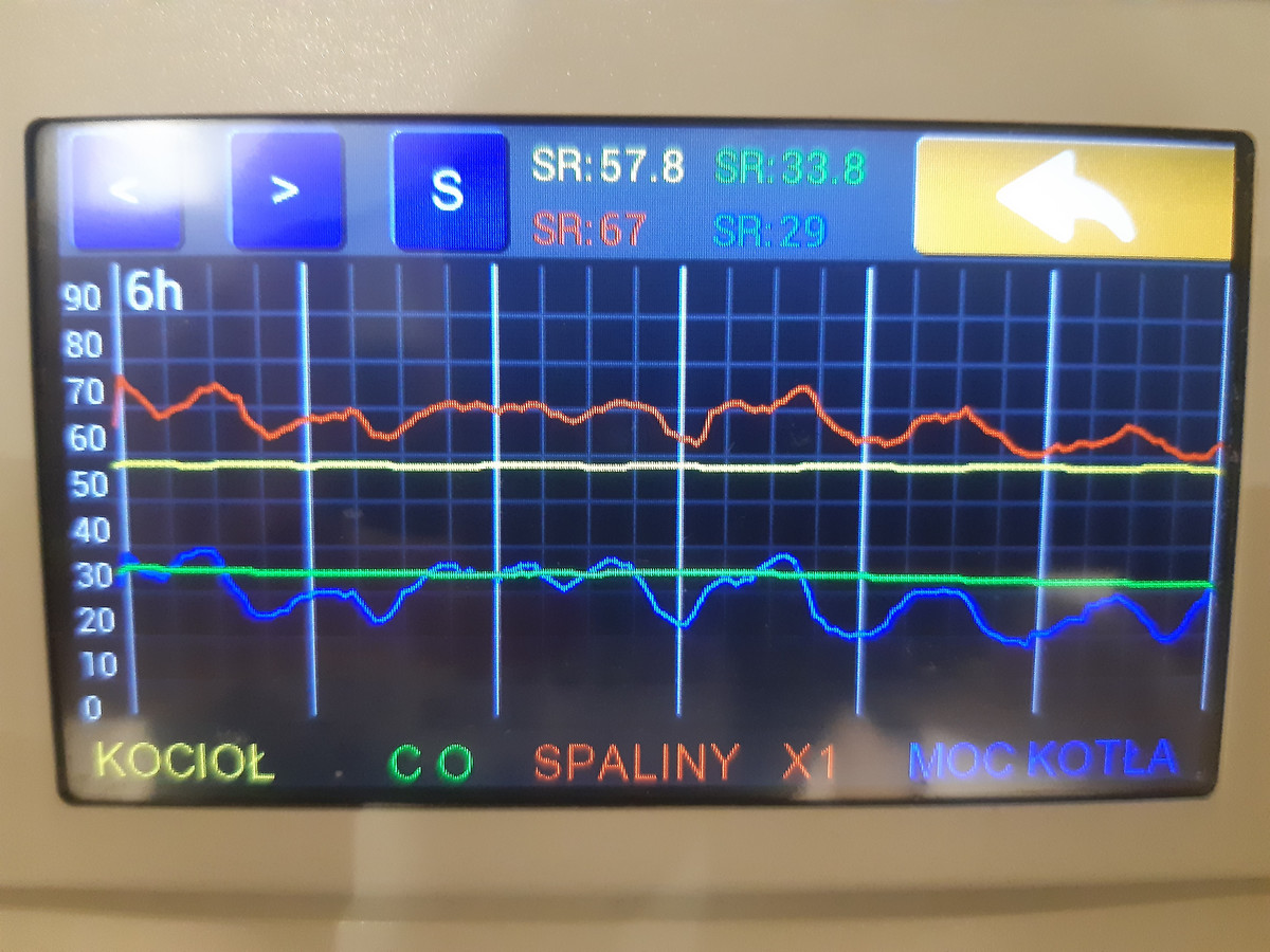

Używam tego kompletu od ponad roku i się zastanawiam nad wyświetlanym parametrem korekty. Technicznie powinno być tak, że jak jest ok, ty chyba powinno być 0. A u mnie jest tak, że zawsze dąży do wartości o około 1% mniejszej. Sterownik jest w wersji 2.46 ale tej która był opublikowana jako testowa. Na zdjęciu widać ten problem, kiedy korekta osiąga wartość 0. Czy u was też tak jest?
Ogólnie jakoś dziwnie z tymi korektami. Kiedy tlen dojdzie do zadanego to korekta jest jeszcze przez jedno albo dwa podania i później przeciaga dlatego jest wieczna huśtawka.
Dzisiaj jeszcze sobie tak podglądałem i ciekawa sprawa też na niskiej modulacji. Przy 10% powietrze mam 17, zadana przez sterownik 15, a korekta podawania 50. Brakuje dużo przecież, to dlaczego nie zapoda korekty 70. I co ciekawe takie ustawienia utrzymują się na stałym poziomie.

Dzisiaj zwiększyłem nawęglanie przez zmniejszenie kaloryczności węgla i zobaczę czy coś się zmieni. Technicznie nie chodzi o to że coś źle się pali w kotle, tylko nie rozumiem zachowania sterownika i aplikowanej korekty.
Jutro spróbuję tak jak zaproponował @DK321. Aktualnie mam 3-7s przy potencjale podajnika ok 21.5kg/h
Ponieważ kocioł nie jest bardzo obciążony, przez bardzo długi czas chodzi dokładnie na 10%. I ten stan który opisałem się utrzymuje. Sterownik tak działa, że schodząc z wysokiej modulacji idzie na ujemnej korekcie zwiększając niepotrzebnie tlen do 17 przy zadanej 15, a potem nie stosuje maksymalnej korekty, żeby ustawić tlen na zadaną wartość.
Dzisiaj podbiłem minimalne podawanie i co mnie zdziwiło, zasadniczo nastąpiła zmiana. Sterownik już nie goni prawidłowego ustawienia tlenu. Wynika więc z tego że w tym przypadku lepiej podawać więcej a rzadziej, niż mniej a częściej. Miałem podawanie 3-8, teraz 3.7-8.

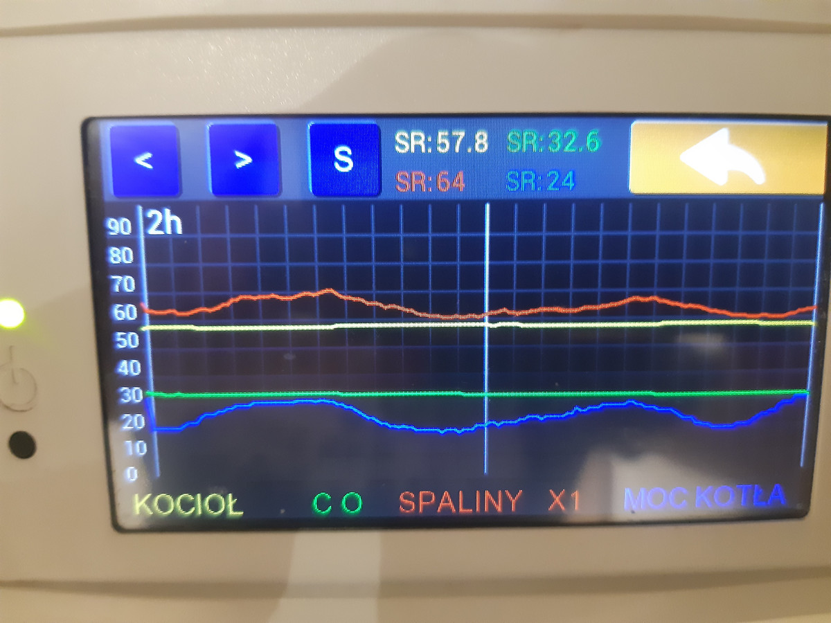

Jednak wydłużanie czasu minimalnego podawania i zmniejszenie kaloryczności węgla nic nie dały. Chciałem tutaj zwiększyć nawęglanie. Zmniejszyłem także minimalne powietrze na dmuchawie. Po kilku godzinach wszystko wraca do "normy", czyli sterownik robi tak, by podbić tlen do ponad 17%. Już się zastanawiam czy to jest spowodowane przekroczeniem zadanej temperatury. Korekta wtedy nie działa czy co? Wystarczy że temperatura na kotła spadnie poniżej 60, modulacja wzrośnie i zaraz jest tlenu 13-14%. A wygląda to tak jak na zdjęciu. Kocioł już od 5 minut chodzi z minimalną modulacją.
Czas reakcji korekty jak ustawiony? U mnia 10 i w chwilke po przestapieniu wartosci O2 jest - korekty przechylone do +.To w przypadku normalnej pracy.Przy spadku do minimalnej brazowy može wypala sa szybczej i przy spadku mocy jest tlen nižej i za chwile w min mocy wyleci.(wypochoduje z -0,5 / -1 od zadanej do+1 ponad zadana i to zaraz) zmiana - w + tež szybka. 0,2 jest može brane nie wažnie,kiedy poprzedtym dlugo trzymalo w minusie na podobnych wartosciach.
Edytowane przez bercus
Rozumiem że ten czas to jest czas wyliczenia kolejnej korekty. Niestety instrukcja niewiele mówi na ten temat i wpływ na ostateczną regulację. Ale obejrzałem właśnie film, w którym korekta zachowuje się podobnie jak u mnie. Chyba za bardzo się tym przejmuję w takim razie.
Zmniejsz max korektę podawania paliwa, po co aż 70%?
Jeżeli proporcje mieszanki paliwo/powietrze masz dobrze, to korekta paliwa ze strony analizatora o 20-30% jest wystarczająca.
Analizator nie koniecznie musi być mądrzejszy od "zdrowego rozsądku"...
No to spróbujemy. Ale taką wartość to proponuje właśnie producent sterownika. I jest bardzo przydatna gdy odpala się grzanie cwu, bo palnik bardzo ładnie się nawęgla. Daję mu dodatkowego kopa przez ochronę powrotu, więc modulacja skacze naprawdę ostro.
Generalnie dziwi mnie to, że sterownik próbuje obniżać temperaturę kotła poprzez podnoszenie tlenu w spalinach, czyli przez ciągnięcie ujemnej korekty nawet gdy tlen przekracza wartość zadaną. Może jeszcze spróbuję patent z korektą 0, żeby zobaczyć jak kocioł chodzi bez wpływu bragera. Teraz mam trochę wolnego czasu, więc obserwuję co się na kotle dzieje. Na razie i tak chodzi na minimalnej modulacji i o dno się obija.
