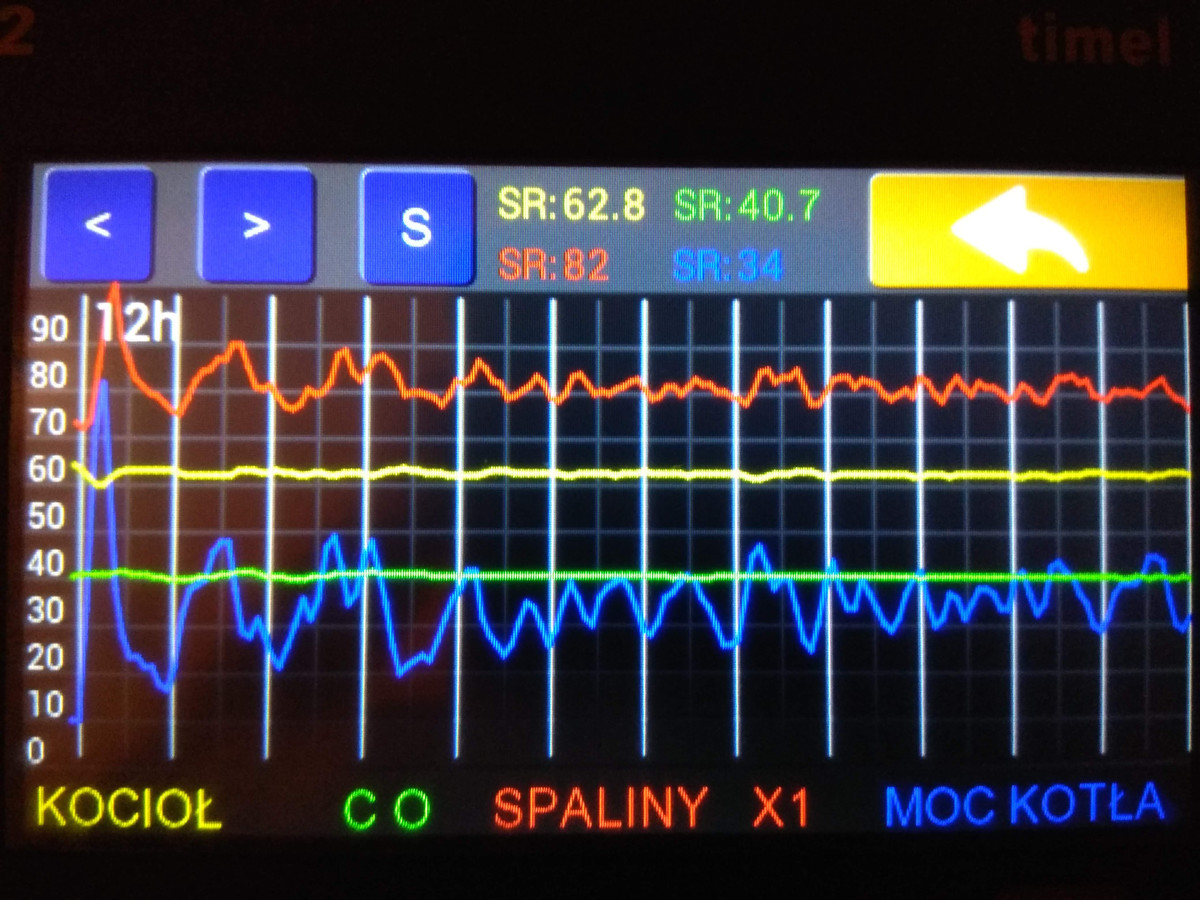

A kocioł działa tak jak na zdjęciu. To po lewej to wyjście kotła z 2 godzinnego grzania cwu. SKZP jest ustawiony na tryb czasowy i gdy kończy grzać kosmicznie przebija zadaną temperaturę, potem leci na minimalnej i znowu temperatura za bardzo spada.

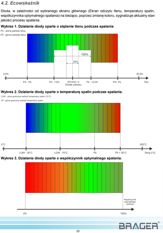

Czy warto dokupić dodatkowy czujnik spalin żeby podłączyć pod bragera jak mam podłączony do SKZP? Czy to coś zmieni?
Nic nie zmieni w kontekście SKZP 02. Brager będzie Ci pokazywał ocenę jakości spalania (bez czujnika pokazuje "tylko" poziom tlenu).
Czyli teraz co pokazuje to są błędne dane?
Nie - pokazuje Ci prawidłowo poziom tlenu i prawidłowo przesyła go do SKZP 02, który niczego więcej nie potrzebuje.
Brager ma 3 "tryby" działania diody:
- 1. Pokazuje jak "dobry" jest poziom tlenu w spalinach.
- 2. na ile "dobra" jest temperatura spalin
- 3. "współczynnik optymalnego spalania" - oparty o poziom tlenu i temperaturę spalania.
Za każdym razem im bardziej na zielono tym lepiej.
2 i 3 jest dostępne tylko gdy masz czujnik temp. spalin.
Wyciąg z instrukcji:
