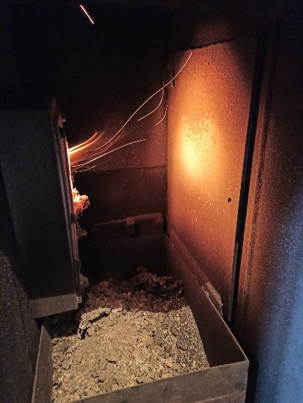

Mam i ja [emoji846] Dziękuję za pomoc koledze Kijasr. Analizator zainstalowany 03/03,więc pracuje dopiero 5 dni. Co mogę powiedzieć. Widać że w kotle jest dużo dużo ,,czyściej". Co do spalania to jak na razie nie zauważyłem aby kocioł palił mniej lub więcej. a11c2f20df23137b9d7a73ee75bfdaf9.jpg52dd2c56252ecdf399aa63f8bdeada12.jpg4f56ac782c50e9fcf06e9519065d2ee7.jpg800c5cf745bcdd853aaf300f1a2bfaa5.jpg8821fb622fdc580ecdb1183830ff4500.jpg494e95542697af968d72c3f169eb1f13.jpg75ad18431822abc8cc70552b82c7ec81.jpg

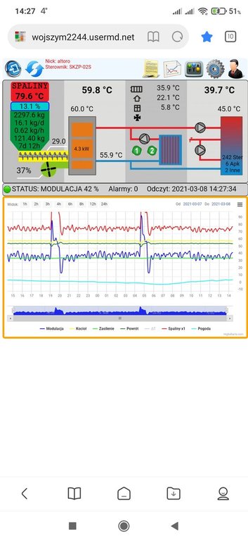

Bardzo ładnie, teraz na sofcie 2.46 analizator pięknie współpracuje ze sterownikiem .U mnie tak to teraz wygląda.

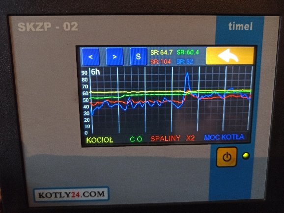

Witam. Koledzy zauważyłem taka rzecz - przykładowo tlen zadany przy modulacji 20% ma wynosić powiedzmy 15,2 , przez pewien czas jest większy i zaczyna spadać poniżej w pewnym momencie osiąga zadane 15,2 i powiedzmy spada niżej do 14,0 ale zauważyłem że korekty na minusowa pojawiają sie później mimo ustawionej reakcji na 1s, sterownik zaczyna korekty minusowe dawkować po ok 30 - 40 sekund od momentu zejścia tlenu poniżej zadanej 15,2. Czy u was też coś takiego ma miejsce ?? Na zdjęciu tlen jest poniżej zadanego a korekta jest na plusie.
U mnie tez tak jest ze ta ujemna korekta jakby z duzo wiekszym opouznieniem wchodzila nizeli dodatnia
Dziala tak,z duža bezwladnosca.Dlugo sa trzyma w odwrotnej regulacji.Može jest nie stabilne przy szybkich reakcjach.Tež widac jakas tolerancja O2 w.s. wzmocnienie naweglania.
Jest tak: Przy spadku mocy dziala ok,w koncu obnižania mocy lekko dowegli palnik.Przy wzrastu juž jest to problemom.U mnia tak: moc rosnie,O2 lekko (do +1) sa dwignie,pocnie pozwoli dodawac wiecej wegla,moc i wiatr do gory-O2 trzyma do +1 i korekta wzrosnie na max przy szybkim wzrastu,tak jest dobre do pewnego momentu,w ktorym palnik jest od korekty zaweglony O2 pocznie szybko spadac i tak szybko proleci cez ustawiona wartosc.Proleci o -1-1,5 -2 i wiecej czasami potrafi przy zlej konstelacji, korekta ale nadal dluuugo(x podani wegla) jest w stanie wysokiej plusowej korekty, jestesmy w wielkiej mocy-to jest jescze dužo wiecej zbytno podanego wegla,potym juž jest blisko sczyt mocy,obnižanie powietrza i spadok O2 do niechcianych wartosci,i ten nadmiar wegla podany powoduje oczywiscie zbyt dluga korekta minusowa i wypalanie przy spadku.Uff,byc može to jest zrozumiale....

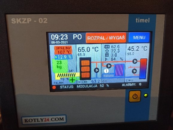

Ja już praktycznie miesiąc na bragerze jadę. Ciężko porównać to z zeszłym rokiem, bo miesiące zupełnie inne. Marzec jakoś nie rozpieszcza w tym roku. Ogólne wnioski z mojej strony są takie, że dużo zależy od węgla. Im mocniejszy, tym trudniej mi ustawić tlen, by piec nie był czarny. Sadzy dużo mniej, a co najważniejsze temperatura spalin spadła tak 15-20C. Niewiarygodne, bo praktycznie nie przekracza teraz 100C na 100% mocy. Na minimum, czyli 20%, mam 67C. Chyba że otworzę drzwiczki, żeby zobaczyć jak się pali. Momentalnie wtedy temperatura skacze do góry. Wygląda to bardzo dobrze i wstępnie oceniam zakup jako dobry. Wersja sterownika SKZP 2.46.

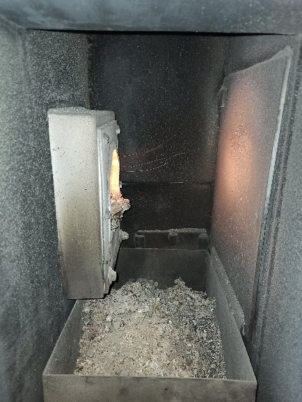

Zaobserwowałem też coś ciekawego na ściankach pieca przy retorcie. Mianowicie wyglądają jak palące się łąki. Takie fajne żarzące się okręgi. Zakładam, że to sadza się wypala.
