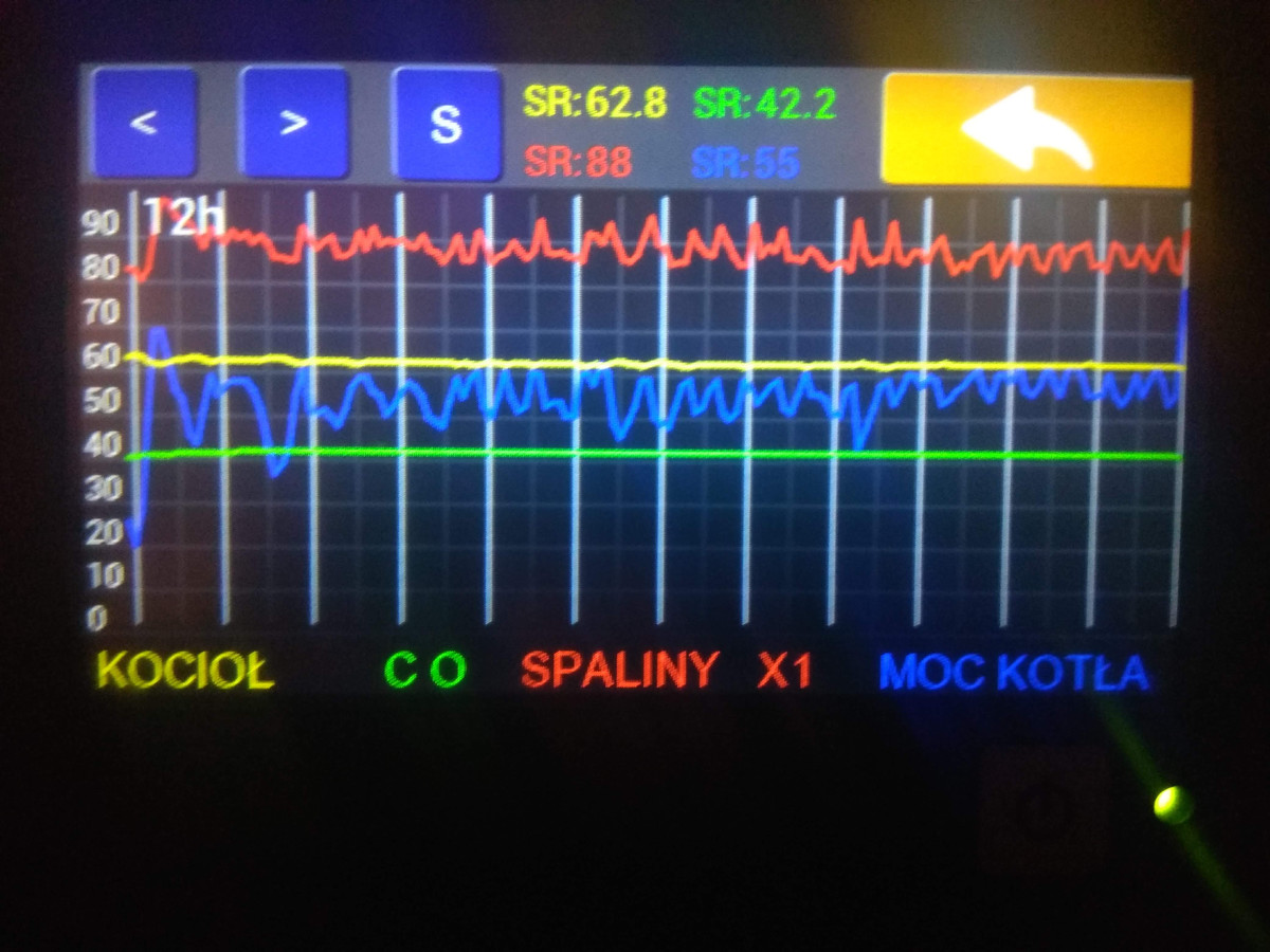

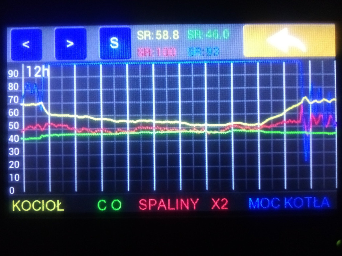

W nocy lekcja bragger.Nastawenie tlenu 10 do max.mocy to dužo-tego wiedzialem,no w celu czystosci tak mialem ustawione(dzialalo fajnie)...Na poczatku wykresu widac ON termostatu i wejsce w 100%na  moc.I poczalo odcinanie korekty 33% po cala noc až do usunieca spieku stopionego i obnižaniu tlenu do 9. Tam widac wzrast spalin odpowiedno pelnej mocy ponad 120°.

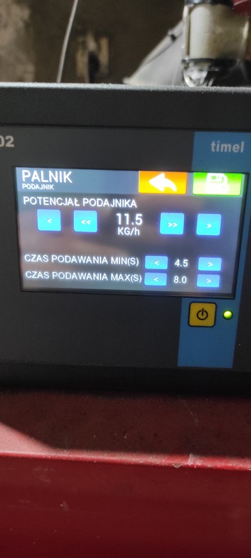

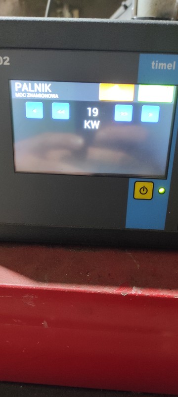

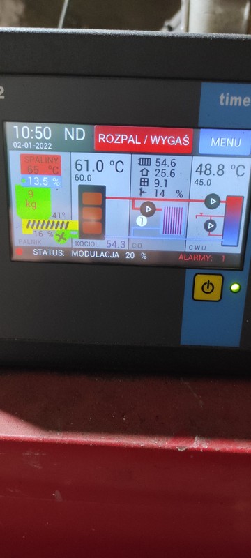

Spaliłem 100 kg Pieklorza z PGG,widzę że jest różnica duża między Karlikiem.
Tylko nie wiem czy dobrze ustawiłem bragera,cały czas się uczę,może jakieś podpowiedzi.

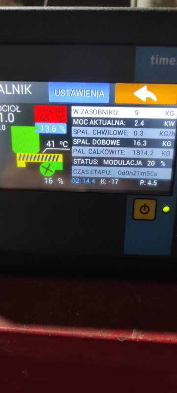

Na retorcie.Troche walkowalem z ustawienim poziomu O2 i zaraz korekty.Najpierw 9/13 korekta 50-70,tak dužo falowal tlen.Potym 10/12 korekta 50-70,bylo liepiej w srednych i niskich mocach.Potym zeszlem z korekta do 33,dalsza drobna poprawka a na zdejcju wyžej widac jak 10 jest w max.mocy za dužo i korekta zostala na -33 i nie dogrzalo kotla.Ustawilem 9/13 z korekta 33 i tak dziala OK.Tlen po szybczejszym dužym wzrastu mocy(po dokladaniu wegla,czysczeniu lub ON/OFF termostata) wzrosnie na wiecej niž milo,no w pracy standardowej jest dosterowawanie bardzo dobre i rzadko dotyka 33%-chwilowo w sczytach dolnych i gornych.
Czyli w efekcie końcowym 9-13 korekta 33

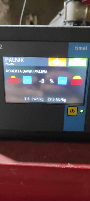

Mam pytanie czy z analizatorem macie ustawione korekty nadmuchu  czy wszystko jest na zero
Wyzerowalem,bo ta linija mocy dmuchawy ktora potym widac jest zawsze speprzona.

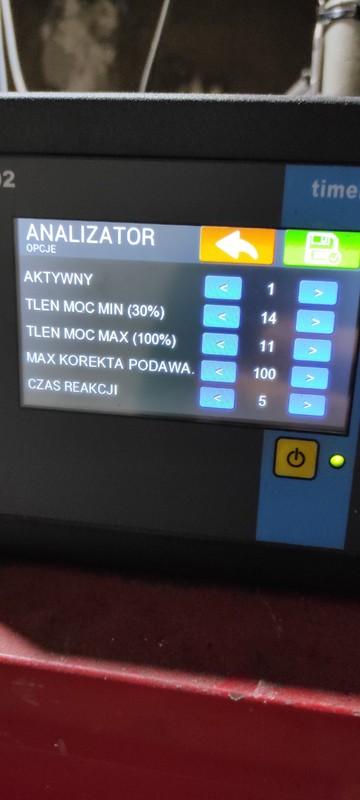

Mam do testów Bragera na okrąglej retorcie. Na razie moje obserwacje sa takie, że z Bragerem sterownik trzyma wyższa modulację, widać na wykresie ostatnie 2 godziny i dalej tak trzyma, nie schodzi niżej. Wcześniej gdy były większe mrozy tego nie było widać, ale teraz gdy jest cieplej od razu mi się to rzuciło w oczy i teraz kombinuje z ustawieniami. Tlen mam min 14, max 9, korektę 70, dmuchawa 80W, wentylator w skali 4-20 i powietrze 1-100. Nie do końca jeszcze go rozgryzłem.
Edytowane przez szneider
Wyższa modulacja, ale temp. kotła i zasilania na tym samym poziomie, czyli w ostatnich 1,5 godzinach masz większy odbiór ciepła niż poprzednio
To znaczy minusowa korekta na opale,zatym wieksza modulacja.Polecam o oczko zwiekszac min.nadmuch,czy zejsc tlenom z 14 do 13 i obserwowac.
Szkoda,že brakuje linijka korekty w wykresu.

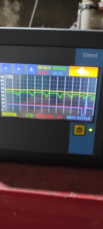

Czy wyłączoną sondę może zostawić w rurze kominowej czy lepiej ją wykręcić? Chciałbym zrobić test spalania z bragerm i bez niego. Taki jednodniowy.
Po co wyciągać,  korektę daj na zero i przy okazji masz podgląd jak tlen oscyluje na poszczególnych mocach. Z ciekawości czym chcesz zmierzyć ewentualną różnicę?
Edytowane przez alf
Przy zamknieciu temp.CO daly by sa wyciagnuc wynioski.
