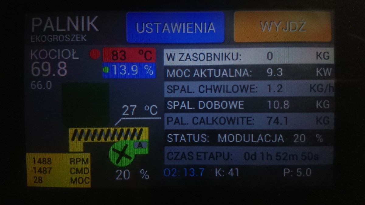

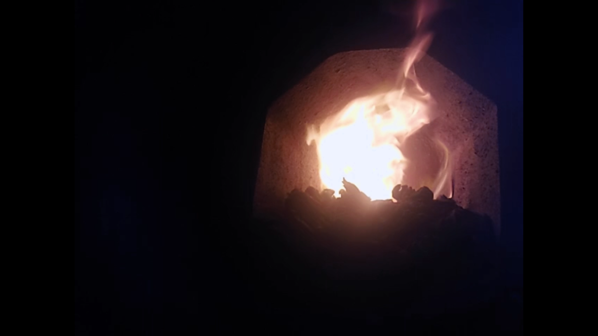

Nie miałem do czynienia z karlikiem, ale z karolinką owszem. Mam jej jeszcze 300kg i na drugi dzień obcowania z bca-02, właśnie dziś na tym węglu zszedłem z tlenem do 13%. 🙂 ...a palnik w środku jasny, nieokopcony.
W prawdzie sam zadałem pytanie o tym tlenie, ale w ciągu dnia podczas tych kilku godzin palenia na 30% zaobserwowałem, że tlen momentami schodzi poniżej 14-stu. Metodą doświadczalną zadałem tlen min. 13 (w samym bragerze też), no i jakiem przykazał tak się stało, hehe.
Pod koniec obniżyłem modulację min na 20% (z reguły mam ustawione 25) i za pół godziny zdziwienie...
Jak to często różnej maści artykuły są zatytułowane aby wzbudzić ludzką ciekawość: "poszedł do pieca i tego się nie spodziewał co zobaczył" 🤣
Zastałem wartość tlenu 14.7, po chwili było 13.6, ale możliwe, że przedmuch palnika chwilowo podniósł tlen. I chociaż pod światełkiem (bez światełka nie widoczne) było widać, że płomień delikatnie popuszcza dymek, to w palniku czyściutko. 🙂  ...i nie sądzę żeby to ten co półgodzinny przedmuch go tak wyczyścił. 🙂

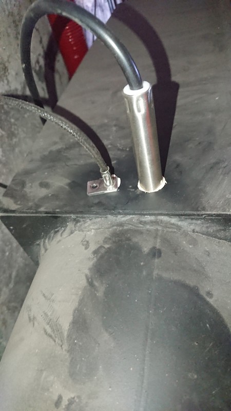

@Dozy A ty żeś to wkleił na biały silikon? Ja miałem w zestawie jeszcze taką okrągłą podkładkę z wewnętrznym gwintem i dwoma małymi otworkami. W podkładkę wkręcona jest sonda.
Też miałem podkładkę z gwintem. Podkładka do rury na silikon i dwa wkręty a do tego sonda.
Dzwoniłem do bragera, kazali przysłać u urządzenie.
@mkwapisz, ja też mam tą podkładkę (tyle że bez otworków),ale skoro zrobiłem otwór ze stożkiem i gwint schował się w całości, to nie było sensu dawać tej podkładki. Tam byłby niepotrzebny luz, no i konieczność wiercenia dodatkowych otworków. Po co?
Sylikon to elring dirko ht odporny do 350 stopni. I nie na biały, tylko beżowy. 😆
A co, myślałeś, że sanitarny? Jak mogłeś... 😜
@wypalaczu, a czy przed wymontażem tej podkładki ustaliłeś w jakim ma być położeniu aby później po wkręceniu sondy te jej "okienka" były na wprost przepływu spalin?
Edytowane przez Dozy
@Dozy a powiem Ci że zastanawiałem się nad tym przy montażu sondy. Lepiej dać "okienkiem" w kierunku spalin czy w bok. I dałem w kierunku spalin mimo przekonania że w ten sposób szybciej się zasyfi.
Dodam jeszcze że u mnie ta sonda przepracowała około 11 miesięcy palenia.
No właśnie byłem zdziwiony kolorem. Dla mnie biały to sanitarny (tutaj tak naprawdę to cała paleta jest), czerwony 300C, czarny 1200C albo coś koło tego. U mnie podkładka jest i przykręcona i uszczelniona właśnie czerwonym silikonem (na SKZP ograniczenie spalin do 140C, a maks uzyskany na kotle to 120C). Wydawało mi się łatwiej zrobić większy otwór, tak żeby sonda weszła bez problemu i na to podkładka. Chociaż początkowo myślałem o nagwintowaniu czopucha. Tylko że jak zakładałem bragera to się okazało że muszę czopuch wymienić, bo rura miejscami zaczęła prześwitywać. 8/9 lat i rdza ją zżarła od środka.

@mkwapisz, ja wywierciłem wpierw 12-tką i potem gwintownikiem 15mm. I nie ukrywam, że oporniej to szło niż rozwiercanie wiertłem, ale nie mam takiego. Pomyślałem, że to nawet lepiej jak będzie stożkowy otwór. Dobrze, że na upartego nie cisnąłem dalej bo sonda by całkiem wpadała do środka i wtedy musiałbym dawać podkładkę. Koniec końców wg mnie wyszło ok.
@wypalaczu, wg szkiców instrukcji montażu okienka mają być na wprost kierunku spalin.

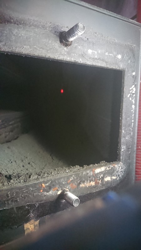

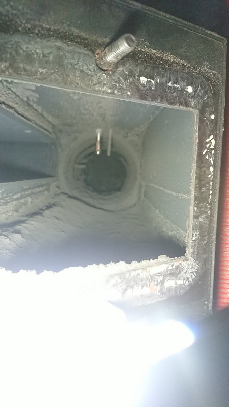

Mnie dziś tak jakoś naszło żeby odkręcić dekiel od wyczystki czopucha i sprawdzić ile tam się "prochu z pieniędzy" nazbierało. Przecież to tylko kwestia odkręcenia dwóch nakrętek motylkowych, więc żaden wyczyn - myślę sobie. No i zobaczyłem, że chyba sadze się jeszcze dopalają. 😝
Poniżej zdjęcia dla ciekawskich. 😉
