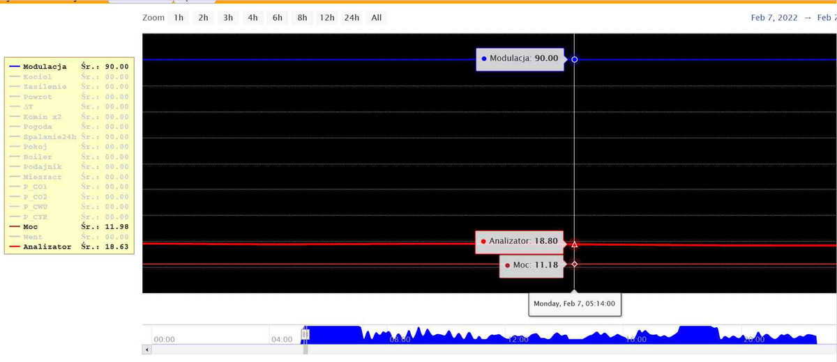

Jedno mnie zdziwiło mam ustawioną moc kotła jak w 15kW (wg producenta) sprawdziłem dzisiaj na wykresie i z rana kiedy piec się rozpala i tlen jest powyżej 18%, więc korekta nie działa, to moc przy stałej modulacji 90%(taką ma ustawioną jako maks.) wynosi 11,98 i jest tak codziennie, a powinno być  przecież 13,5kW. Czy ktoś z was wie dlaczego sterownik ustawia sobie moc mniejszą niż wynika z modulacji i mocy kotła? Czy to obowiązuje dla całego zakresu modulacji? Wychodzi, że moc jest mniejsza o ok 10% niż nominalna. Będę musiał sprawdzić to przy ustawionej korekcie na 0 i przy różnych modulacjach.
Dodatkowo sprawdziłem kiedy Brager działa.
Moc z wykresu wynosi 11,18 a średnia 11,98 w inne dni jest podobnie na wykresie jest zawsze 11,18kW

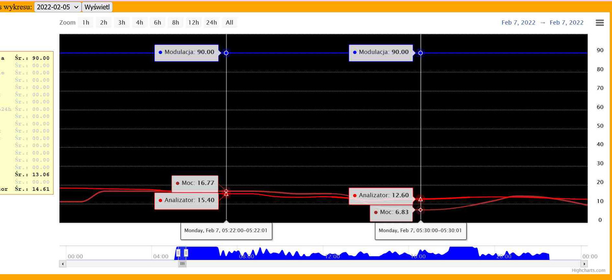

Sprawdziłem kiedy Brager już działa to maks. moc po korekcie jest 16,77 czyli 50% więcej w stosunku do 11,18kW., min. 5,59 też się zgadza czyli jakby kocioł miał moc ustawioną na 12,4kW. Na wykresie jest 6,83 ale w innym miejscu było 5,59
Przy modulacji 25% min. to 1,52, maks. 4,62 moc kotła wychodzi 12,16kW.
Co wy o tym sądzicie?
Już prawdopodobnie wiem dlaczego moc kotła jest zmniejszona. Wpływa na to korekta paliwa. Dzisiaj miałem korektę zmniejszoną o 1% i moc kotła przy modulacji 90% 11,32, czyli moc kotła 12,58kW. Wynika z tego, że jeżeli wprowadzamy korektę paliwa to sterownik koryguje moc kotła. Jak się wprowadzi paliwo 30MJ, to moc kotła spadnie z 15 na 12,58kW.
Moim zdanie to jest błąd sterownika. Moc kotła wynika z mocy palnik i powierzchni czynnej "wymiennika", z tym że palnik z reguły ma potencjalnie większą moc niż kocioł, u mnie np. 25kW. Kaloryczność paliwa nie ma wpływu przynajmniej w moim przypadku na moc kotła.
