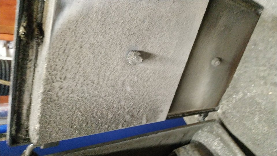

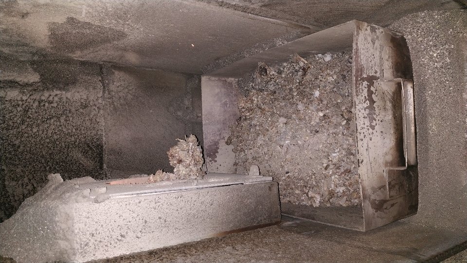

Umnie praca z bca-02 tak wygląda tlen trzyma w zadanych widełkach 9-14%. W kotle czysto, Wegiel Atex Jowisz.df0f155390ed3bf66c91105b701aa4d1.jpge5ee05f2062ae68f876a7494b22fe525.jpg6030dc70048eff7c11e4478021c11f67.jpg
Na Jowiszu fajnie to wygląda, paliłem na próbę i faktycznie jest OK.
