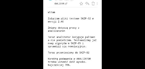

Na dniach powinien byc na stronie zapewne w wersjach testowych
Wysłane z mojego Redmi Note 6 Pro przy użyciu Tapatalka
Jak ma się coś ukazać, to dobrze jakby można to jeszcze przetestować puki jeszcze temperatury w miarę przyzwoite ?

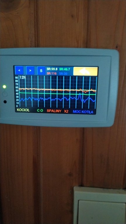

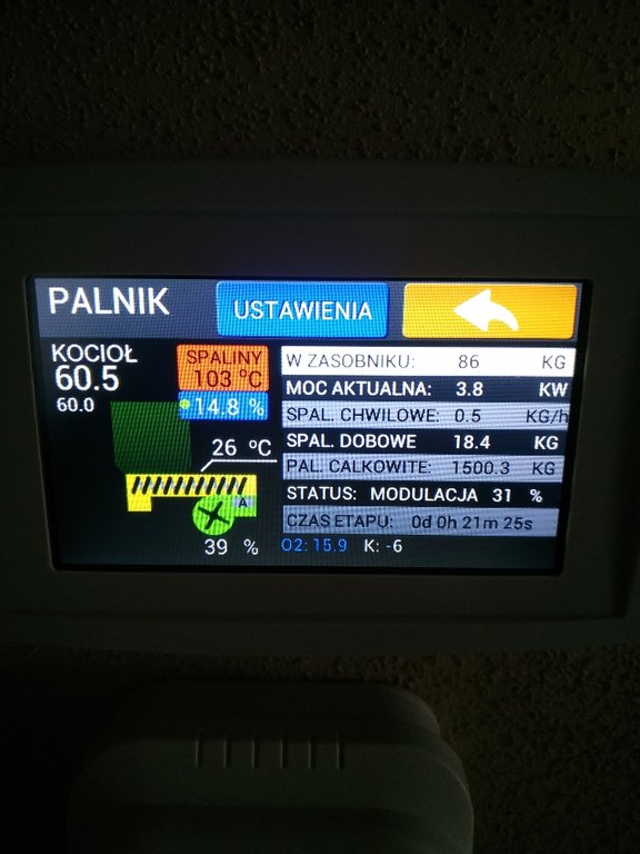

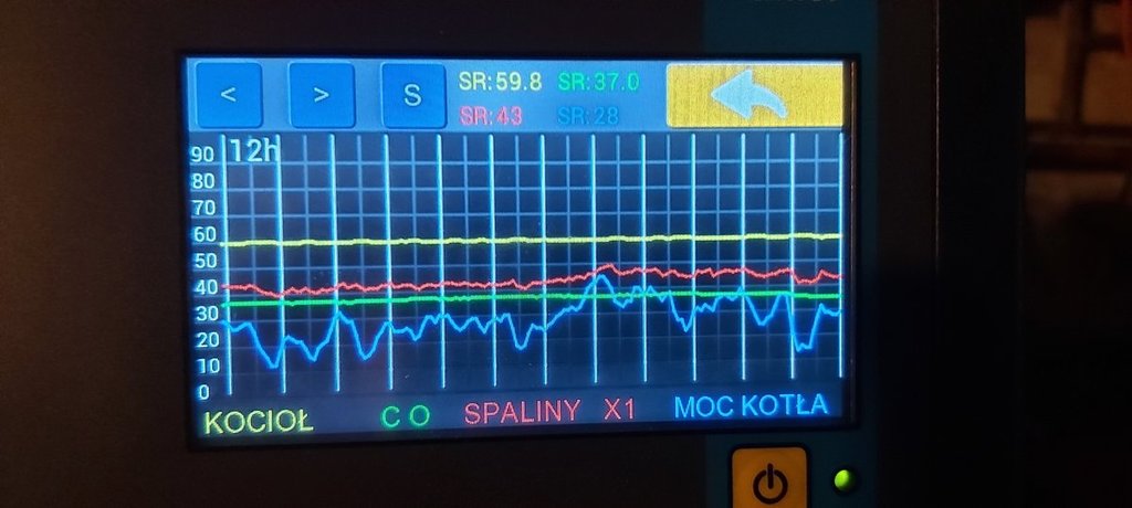

Właśnie wgrałem, test start. Dodali podglad analizatora w panelu pokojowym dzieki mojej sugestii 4f6a1dfc5713722ffb84571ec3c90de7.jpg&key=300384807160ecc18663468b9e08341853341d98444f4238b1f48e5fe9a8e5fe

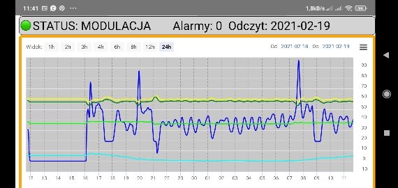

Po aktualizacji znajomego tak wygląda praca z nowym softem od połowy wykresu soft 2,46 w kotle czyściej.cfd39274fc1e1b07285392805c44c600.jpg
U mnie po 12h testowania nowej testowej wersji 2,46 i potwierdzam w kotle znacznie czyściej niż przy pracy na starszej wersji 2,45
Ten wzrast mocy jest spowodowany obnižaniem dawki paliwa,takže wirtualny? Bedzie trzeba ponownie pograc z powietrzem,cholera teraz juž cieplutko puka do drzwi....
Tam gdzie jest ten wzrost to był wgrywany nowy soft.
Tak widze i czytam,tylko pytanko:Czy to jest wirtualne podniesienie z powodu obnižania dawki w danej mocy,co by znaczylo niski nadmuch,czy jest odwrotnie tam wiecej wegla podawane i znaczy to dužy nadmuch :-) ?

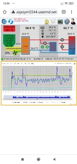

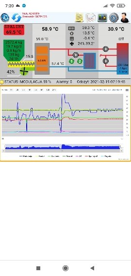

Hejo. U mnie walczę caly czas z sobiankiem [emoji881] i dopiero po wgraniu nowego softu jest poprawa jak i na wykresie tak i w kotlea7714a097b1e10c900d79c2d4856c3da.jpgd8ce828e85c4bac3f0bc7356d4b437c8.jpg

To szybko sem z tym nowym 11011000110010101100,bo u mnia w kotlu poprzez wszystko nie liepiej,niž na zwyklym opožnieniu powietrza z brakiem braggera.(Pomimo mniejszego zužycja na liepiej ustawionym powietrzu dla odczytu) Mniej wiecej temp.waha i stalo stapi popiol przy spadku bez wzgladu na ladny wykres.
