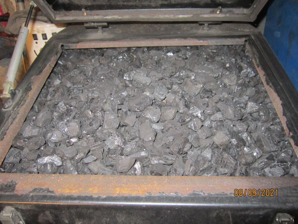

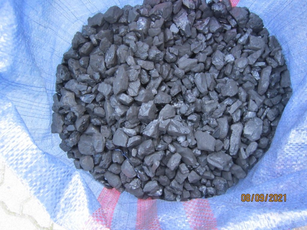

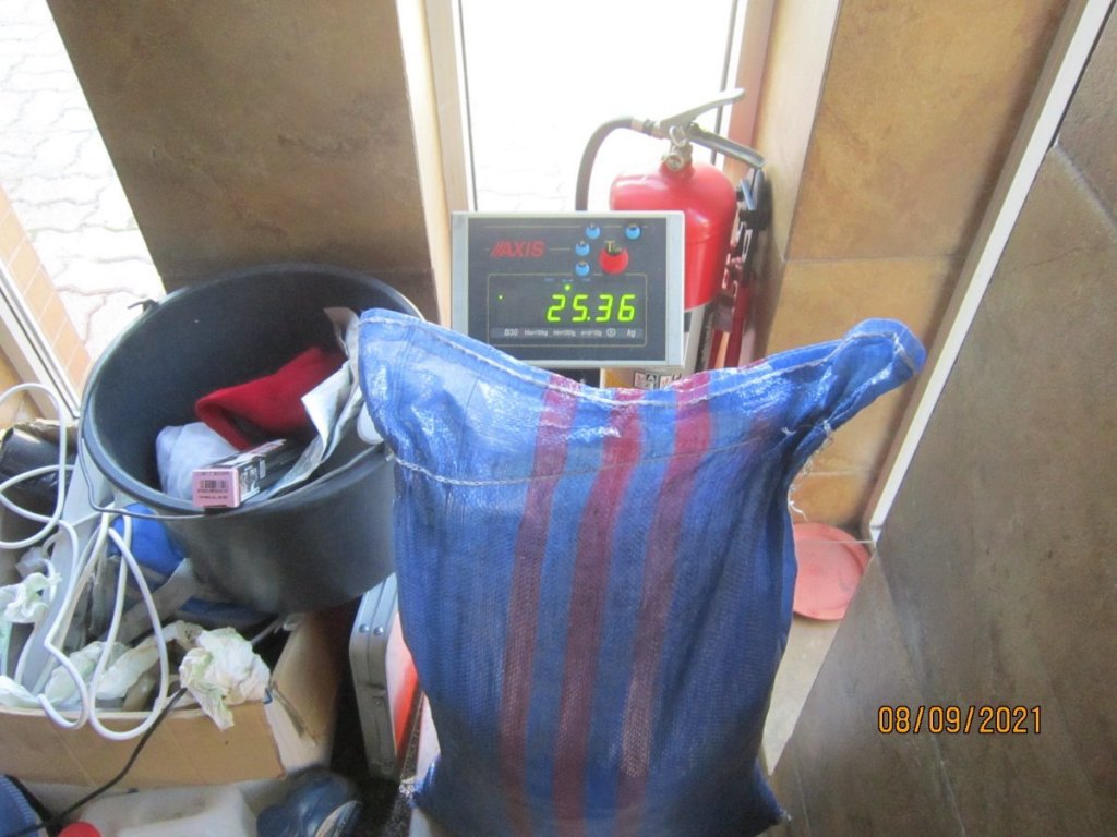

No to przyszedł ten kolumbijski ekogroszek po 1270 zł. W/g mnie mogłabyć większa frakcja, ale zupełny brak miału, podziarnia, nadziarnia, opał wygląda jak antracyt zupełnie bez wilgoci w całej objętości worka. Worki jutowe, szyte, pierwszy raz przy rozładunku nie wypadł ani kawałek opału. Może będzie gorzej z otwieraniem worków, bo zawsze robię to na zapas, ale tu rezygnuje. Jest suchutki. W niektórych workach waga dochodziła do 25.9, przeciętnie 25,6 kg. Niestety,aby się wypowiedzieć o spalaniu to muszę wypalić zasobnik Samburola Ogień Ultra, a jak będzie tak pogoda, to ze 4-5 tygodni. Jak się będzie palił jak wygląda, to dla mnie rewelacja.

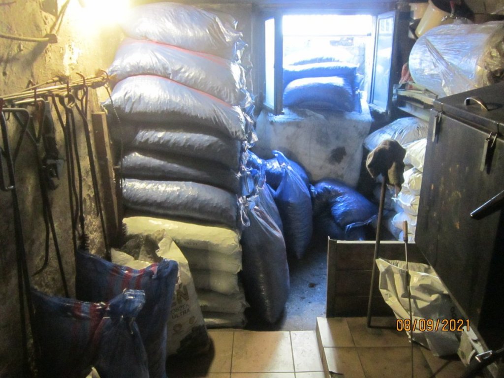

Tak @obser, ja pamiętam, palisz tylko dobrymi grochami. Swego czasu paliliśmy Prestige (Platinum), do czasu oczywiście. Teraz ten groch jest po 1329 zł. Więc to co dał @obserza ten kolumbijski wychodzi taniej niż Platinum. Ja wczesną wiosną kupiłem na próbę 1 t. Clasic z Sambudrolu. Byłem lekko zawiedziony, bo towar był wilgotny i jakoś dużo go spalałem w porównaniu do Ecodesign. Ale poleżał kilka miesięcy w kotłowni, w tych ich workach wysechł na wiór i pięknie się spala. Teraz mogę tylko żałować że więcej go nie kupiłem, chociaż jestem zaopatrzony na cały sezon po cenach wiosennych. Na foto na ekoenergii 25-35 KW  jest teraz ten Clasic. Co tu dużo pisać, aż miło popatrzeć.

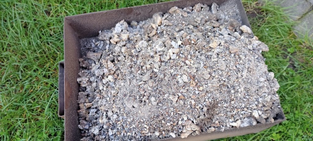

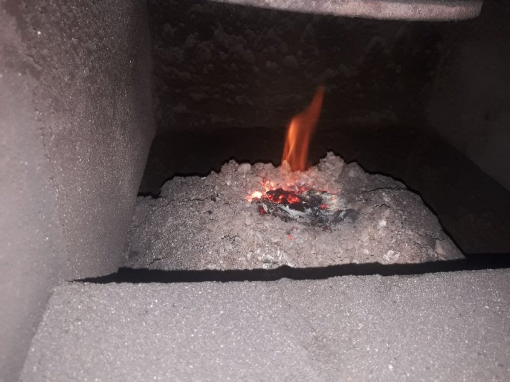

Ostatnio wrzucałem info o zakupie wynalazku pod nazwą Ekoflint 26 z Bricomana. Parametry miał fajne jak na cenę (za tonę wychodziło 825 zł) Od dwóch dób jest w koszu i się pali. Szybkie spostrzeżenia. Po otwarciu worków był wilgotny, ale nie mokry. Sporo miału, ogólnie drobny, drobniejszy od czarnej perły. Nie sprawiało to dobrego wrażenia. Przełom mocno błyszczący, a to dobry znak. Znalazłem trochę drobnych kamyków oraz dwa kawałki drewna, czyli potencjalny problem, ale na razie się pali. Dużo mniej popiołu, niż z perły oraz popiół ten jest bez spieków. Perła lekko się spiekała. Wygląda na to, że potrzebuje on trochę więcej wiatru, bo mimo wydłużenia czasu pauzy między podaniami z 59 do 66 sekund przy takim samym nawiewie 42% zdarzał się rzadko minimalny niedopał - dałem 1% do góry i sprawdzę jutro. Zobaczymy jak ze spalaniem, choć test słaby, bo aktualnie tylko CWU (Po ociepleniu się na zewnątrz wyłączyłem grzanie na mieszkanie). Spodziewałem się kichy a tu miła niespodzianka - nie jest źle.
