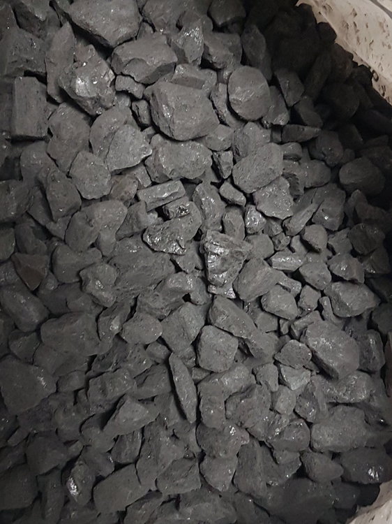

od kilku dni palę ekogroszkiem KGM Gold 29MJ, Wcześniej paliłem KGM Standard 26MJ, Retorta ekoenergia 25KW, wegiel zakupiony zimą koszt 960zł/t z transportem ,opał w workach bardzo mokry, granulacja podobnie jak w standardzie trochę miału, nie widać kamienia,
Podobnie jak do Standarda do Golda dosypuję ok 5% pelletu

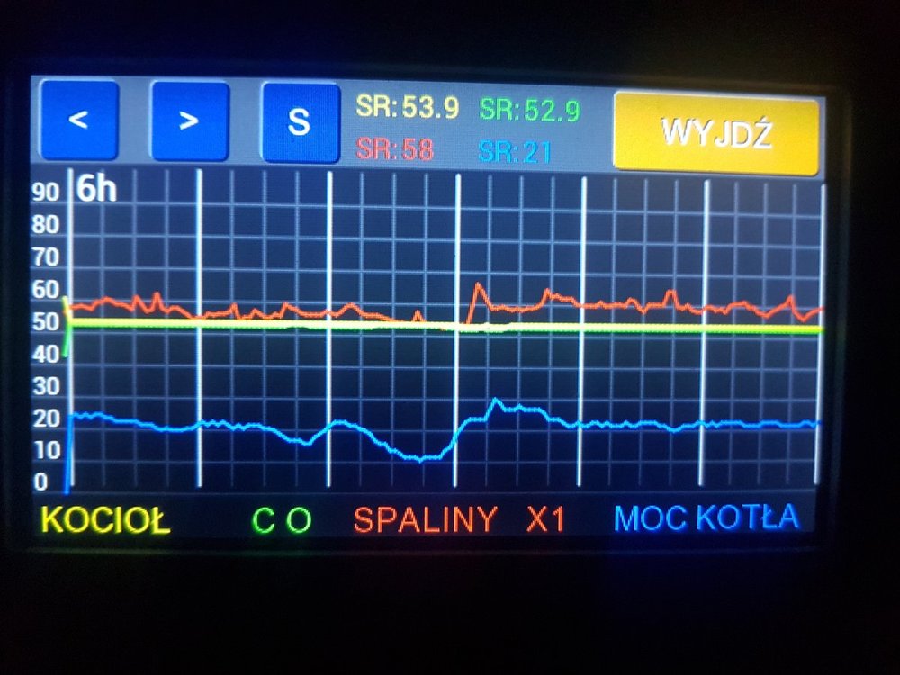

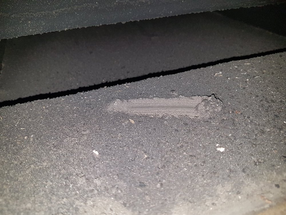

różnice są spore na korzyść Golda, już sama różnica w spalaniu rekompensuje wyższą cenę, spalanie spadło o ok 20%, ale oszczędność ta to nie tylko sprawa kaloryczności, ten węgiel w porównaniu do standarda inaczej się pali, jest rozżarzony na wskroś, Standard opalał się dookoła a w środku był kamień, z uwagi na sposób palenia ilość powietrza została zmniejszona niemal o połowę, co ma ogromny wpływ na spalanie bo kocioł potrzebuje mniej (zimnego) powietrza do spalania, ciepło spalania jest sporo wyższe, można zauważyć po temperaturze podajnika , u mnie +10stC, Gold zawiera bardzo mało popiołu, gdzieś o połowę mniej od standarda, ok 3-4%, popiół jest sypki ,nie robią się spieki, co do czystości w kotle to Gold minimalnie kopci, wymaga nieco więcej powietrza wtórnego, i dobrego deflektora, w kotle pojawia się trochę czarnej sadzy, na zdjęciu pył na półkach ze Standarda przykryty świeżym z Golda, i jeszcze jedna bardzo ciekawa sprawa, sterownik skzp02 zupełnie inaczej prowadzi spalanie tego węgla, kocioł łatwo wchodzi w modulacje, a wykresy same się prostują,
Gold jest też spalany w innym kotle na podajniku rynnowym, i tam występują spore problemy z kopceniem,
Zalety , Wysoka kaloryczność, mniejsze zapotrzebowanie powietrza, mniej popiołu,mniej opału,łatwiejsza modulacja
Wady, Dużo wody przy zakupie zimą, podziarno, możliwe kopcenie, trudny do spalania na rynnie
