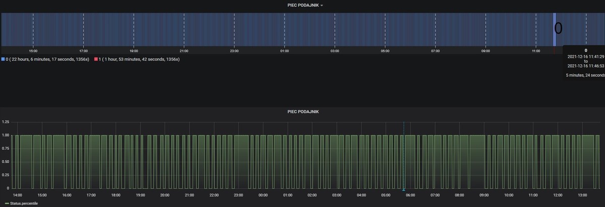

Cześć, czy to grafana? w jaki sposób mierzysz spalanie. Mi udało się jedynie coś takiego:
Mierzę ilość cykli pracy podajnika, a potem na piechotę (znajac czas podania) licze spalanie.
Grafana, grafana, mierzę ilość cykli tak jak Ty, a potem to przeliczam na kg spalonego opału skryptem.
Możesz podesłać swój skrypt i ew. podpowiedzieć jak go uruchomić? (dodać do grafany?)
Grafaną zainteresowałem się niedawno, i jestem kompletnym laikiem...
Edytowane przez pitaszek
