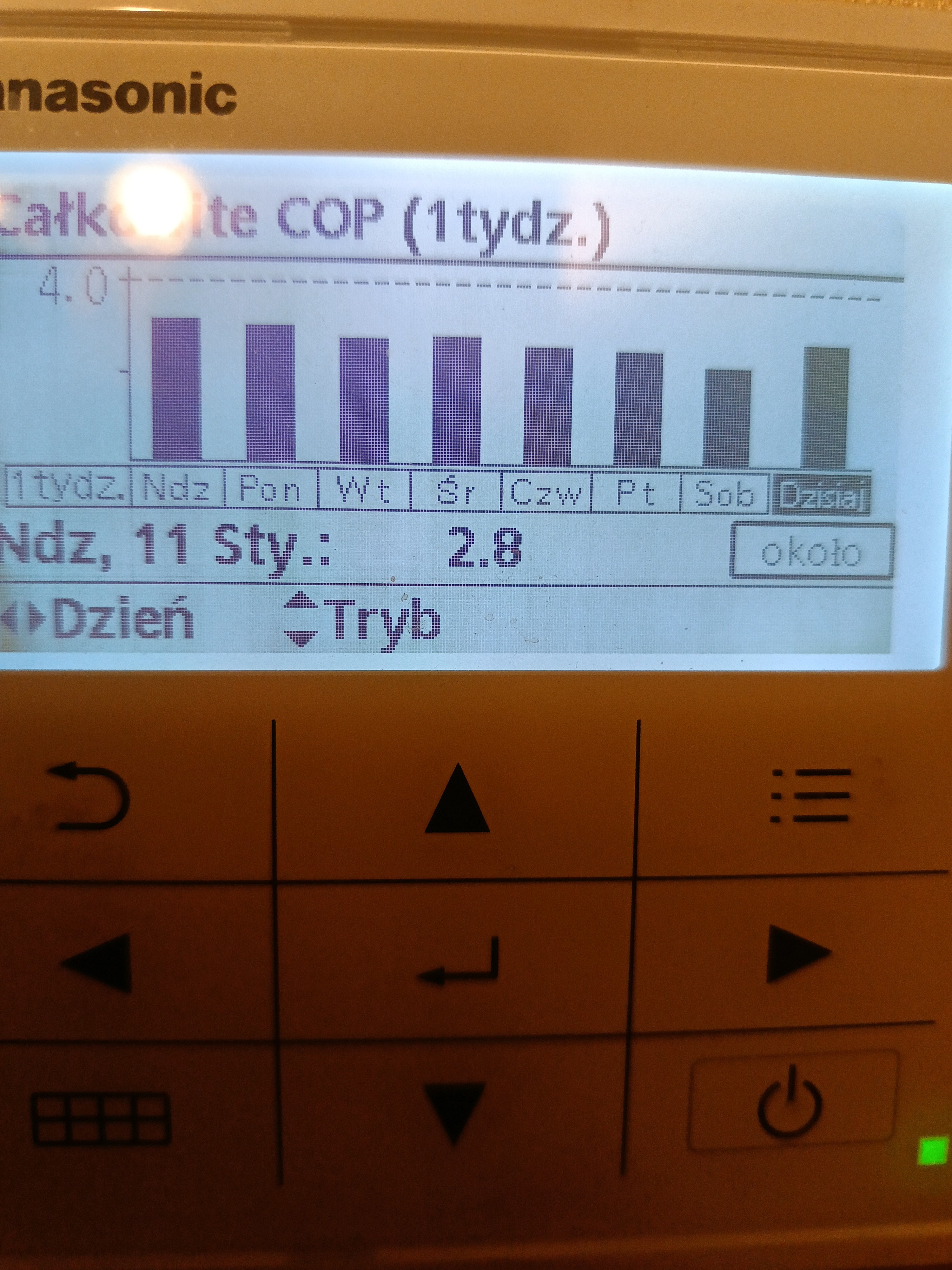

Ty policzyłeś dobrze, ja chyba tez policzyłem dobrze. Wiadomo, że wynik jest bardzo orientacyjny, bo tak naprawdę wszystkie dane, w moim  przypadku, są przybliżone lub planowane. Zobaczymy jak to będzie, kociołek na ekogroszek zostaje, a może być tak, że klima z PC będą się uzupełniały.
No marketing bywa radosny. U mnie cop dla Ta -10C i zasilania 40C podają od 2,55 do 2,8. Ze swoim wynikiem 2,64 wbijam się w katalog. Bez autoadaptacji byłoby trochę lepiej, ale coś za coś.

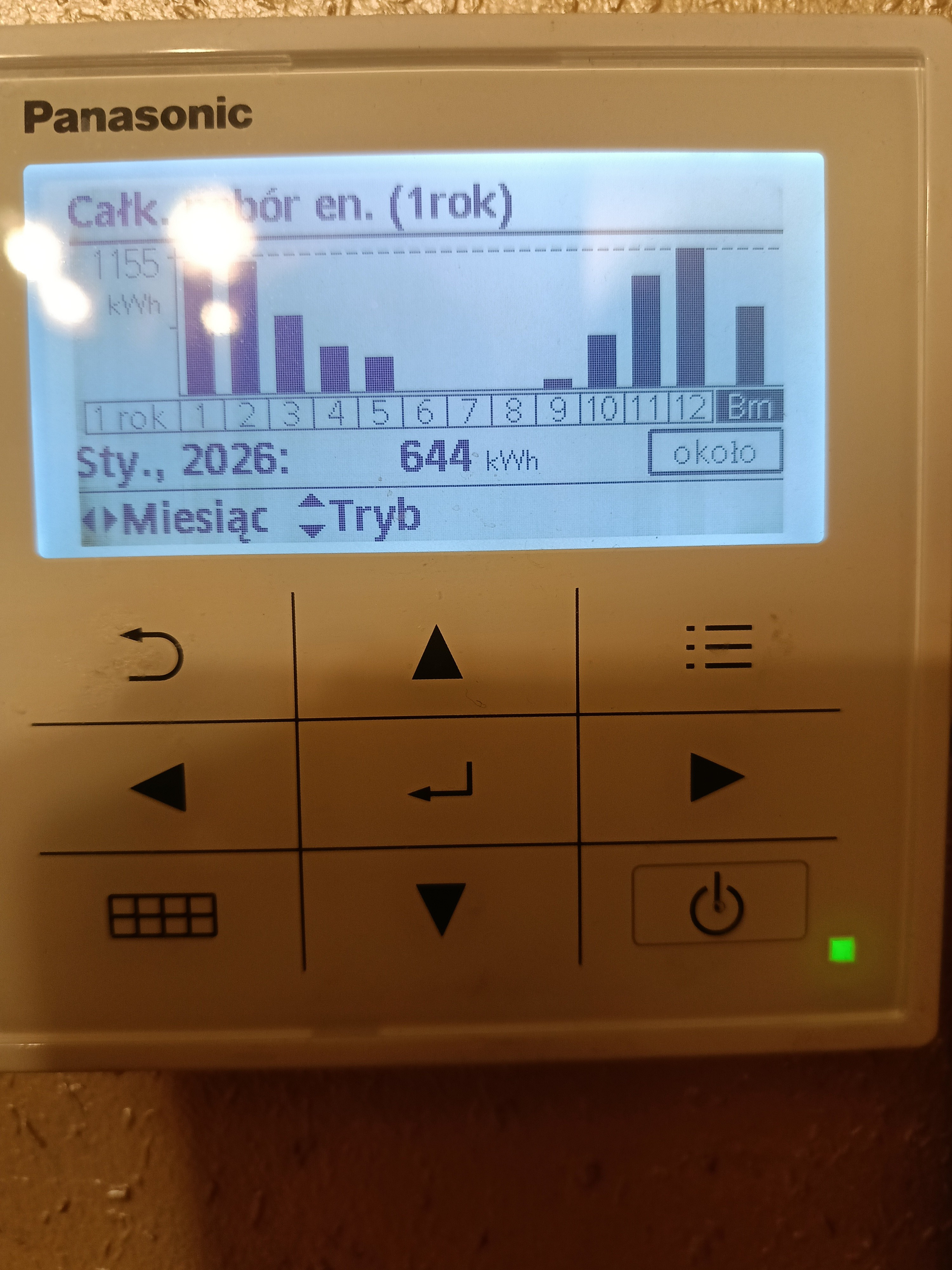

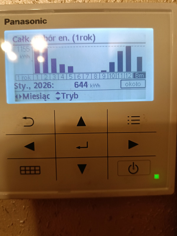

18 godzin temu, carinus napisał(a):
Mam taki zwyczaj, że szanuję swoje rzeczy, więc tak samo traktuję swoją PC. W największe mrozy wspomagam kociołkiem, ale dostałem teraz fakturę z Enei i jak zobaczyłem że mam do wykorzystania ponad 4MWh, to pompa poszła na maxa. Powiem Wam że tragedii nie ma. Na zewnątrz 8-10 w minusie a pompa daje jednak radę. Nawet nie chodzi na max. mocy, trzyma 1,8kW i COP2,1-2,5 , ustawione 37* i to na prostej grzania. W ramach testów zmieniłem z krzywej i teraz sam zmieniam temperaturę manualnie. Pompa nie wachluje obciążeniem i nawet widzę że defrosty nie są zbyt częste. Pompy teraz tanie więc nie ma co obawiać się o ewentualne awarie.
Ja od samego początku jadę bez krzywej grzewczej bo to nic dobrego wg mnie , pompa najlepiej jak pyka sobie stale na tej samej temp , ale jedno  mnie zastanawia że panasonic ma cop przy minus 10 tylko 2,1-2,5 COP ale to chyba dlatego że masz pompę dobraną na styk , moja jest przewymiarowana sporo ale mam taki sterownik że potrafi iść jak chcę i cop przy minus 14 nie spadał niżej jak 2,6-2,7 ale mam podłogówkę to też inaczej wiadomo jak bym musiał grzać do 37 pewnie tak kolorowo by już nie było.

Już w zeszłym roku zrezygnowałem z grzania cwu pompą, pracuję grzałki, niepotrzebnie miałem przerwy w grzaniu pomieszczeń. Przy 1-2 osobach jak w moich warunkach, dzieci poszły na swoje, to ma sens. Zaczynam też dostrzegać potencjał mojej małej pompki, że daje radę, gdy nie musi dogrzewać bojlera. Temperatura w domu, przy -12, potrafi spaść co prawda do 20.5* z oczekiwanych 22*, ale nikt nie chodzi ze szronem na głowie.
Czyli mamy mniej więcej to samo 👍. Zrobiłem sobie automatykę. Przy temperaturze mniejszej lub równej -10 bojler grzany jest grzałką do 55*C w II strefie. W strefie I nadal do 40*C jest grzany pc

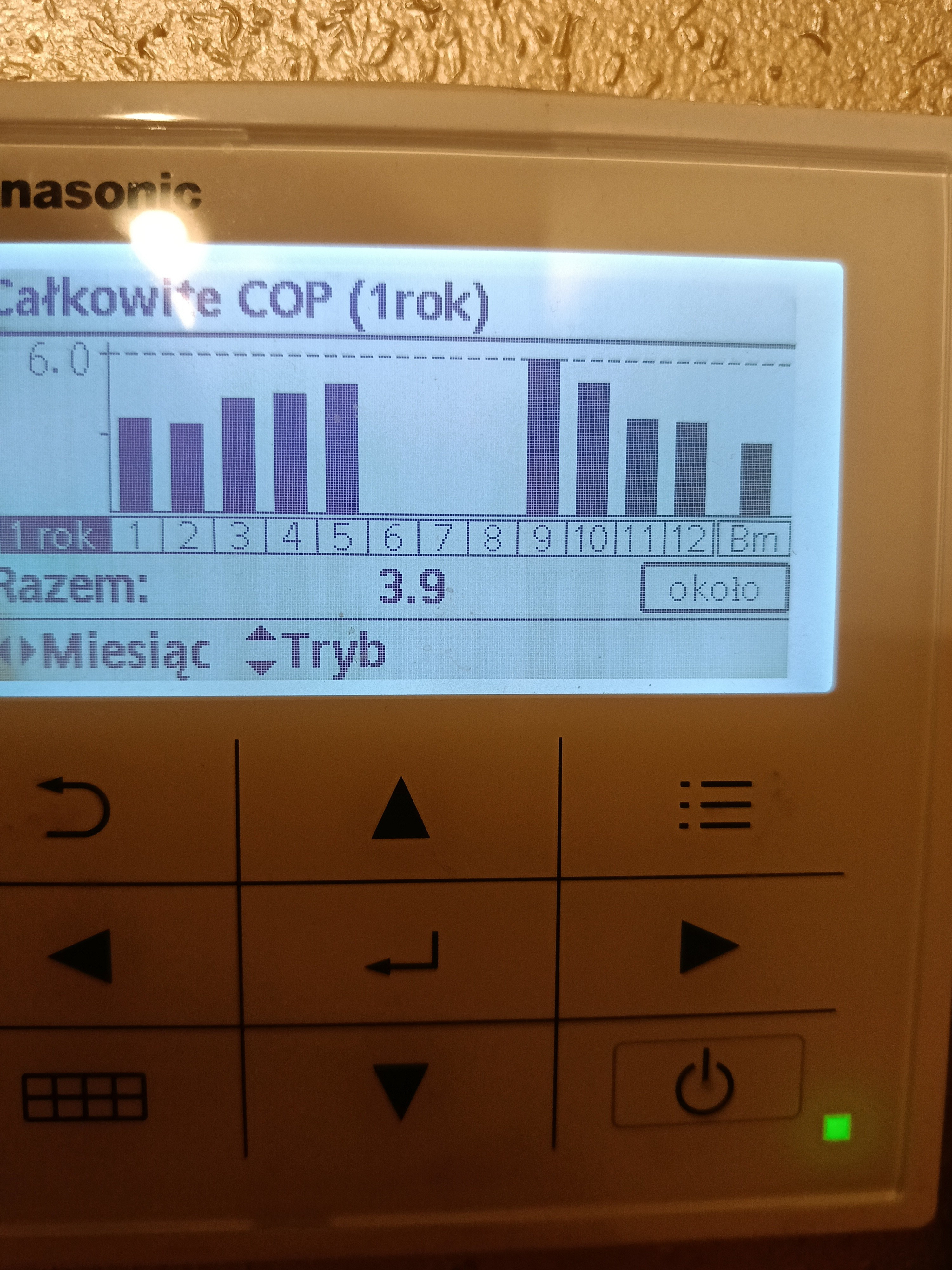

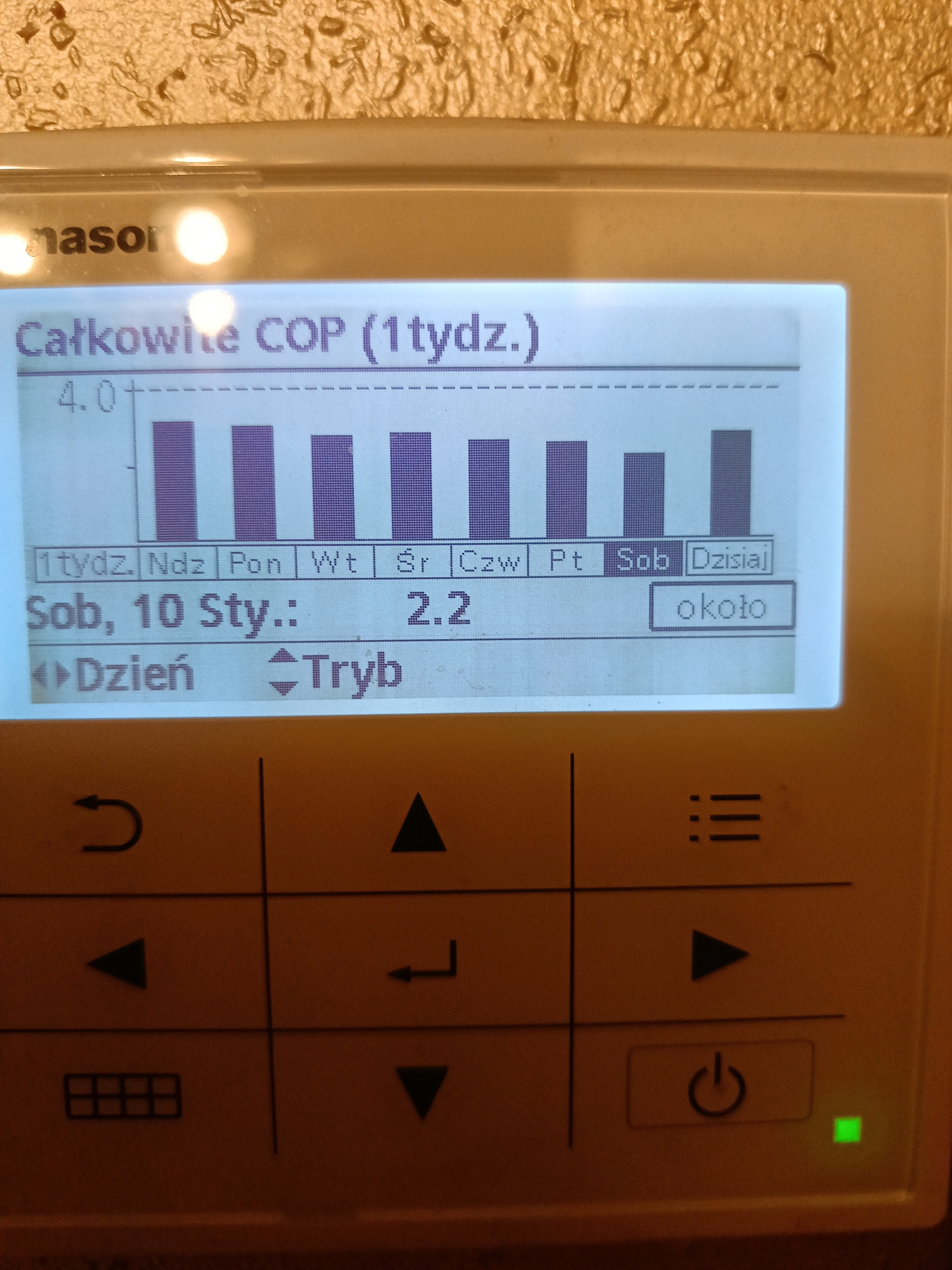

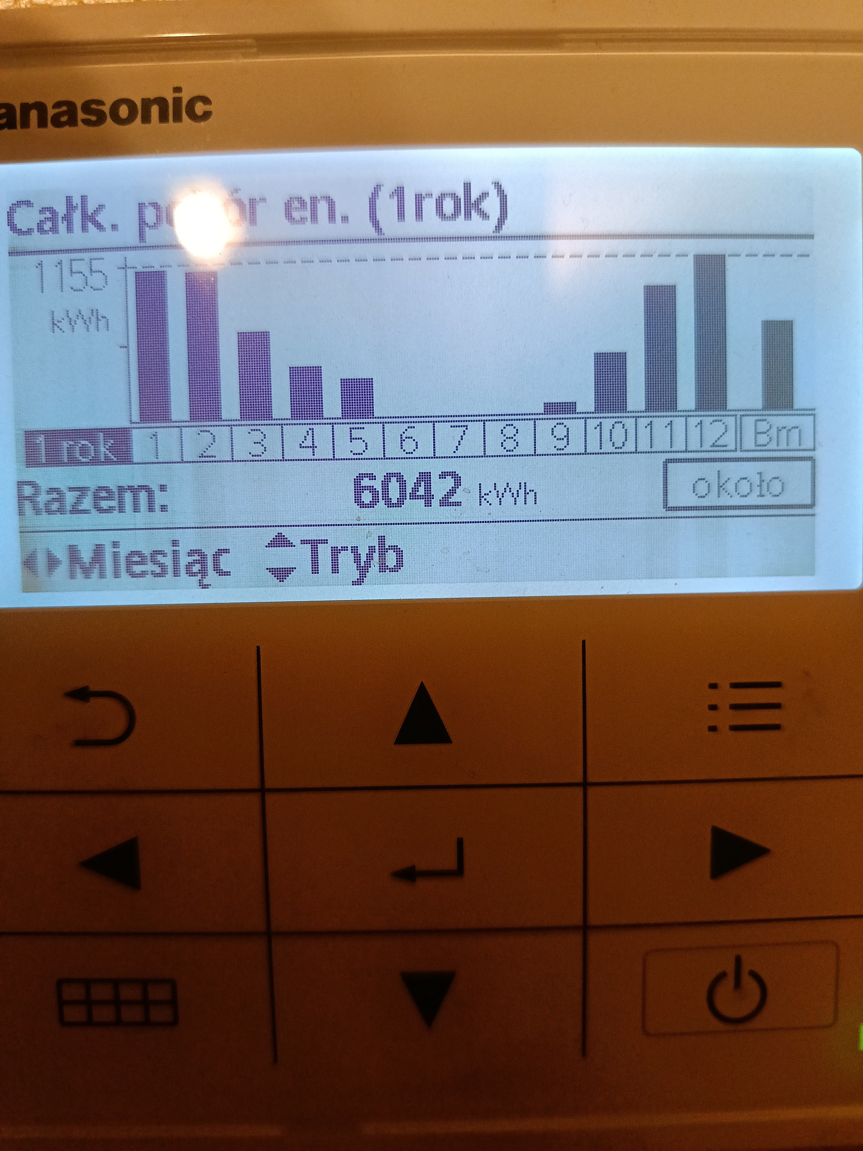

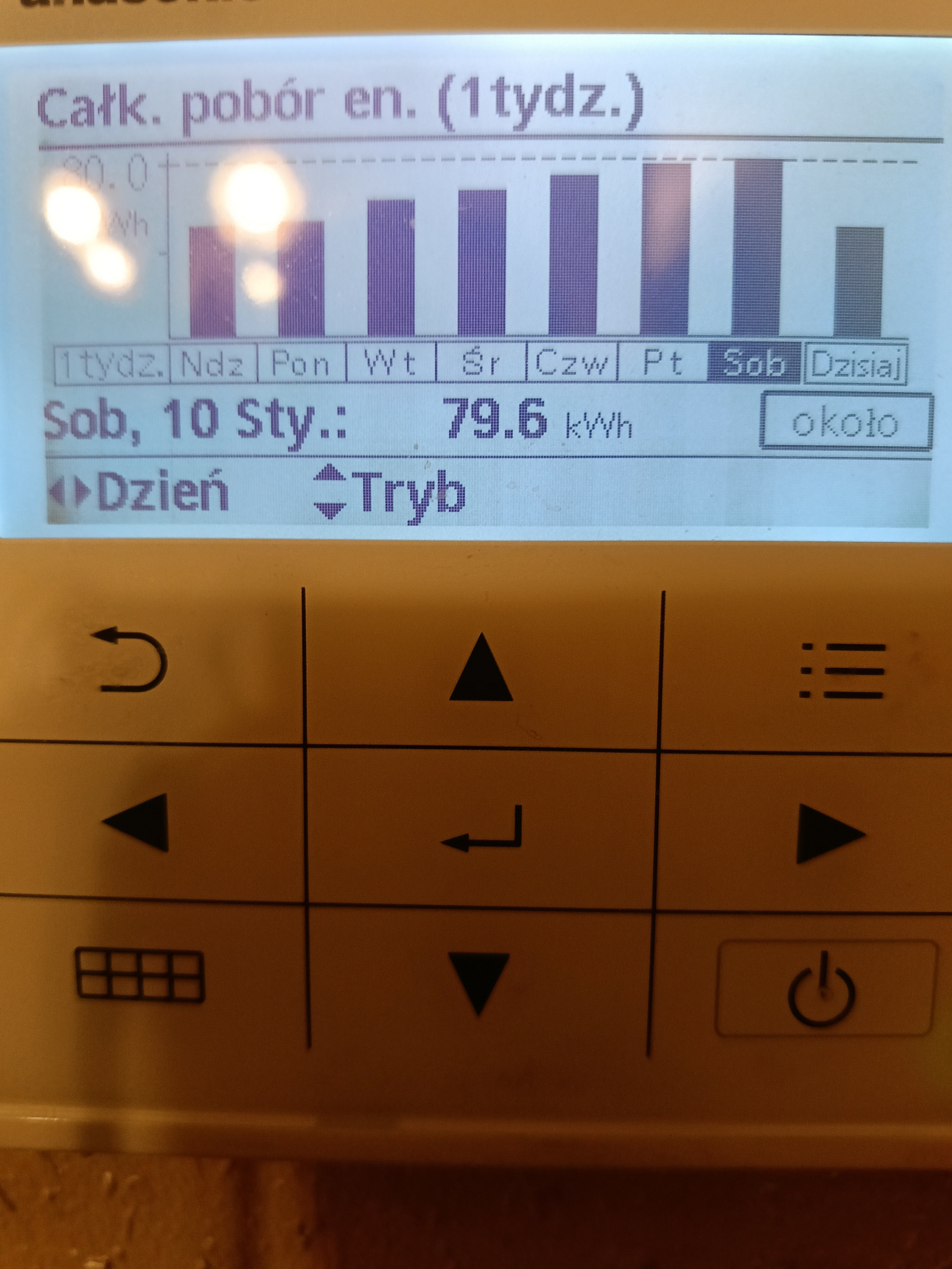

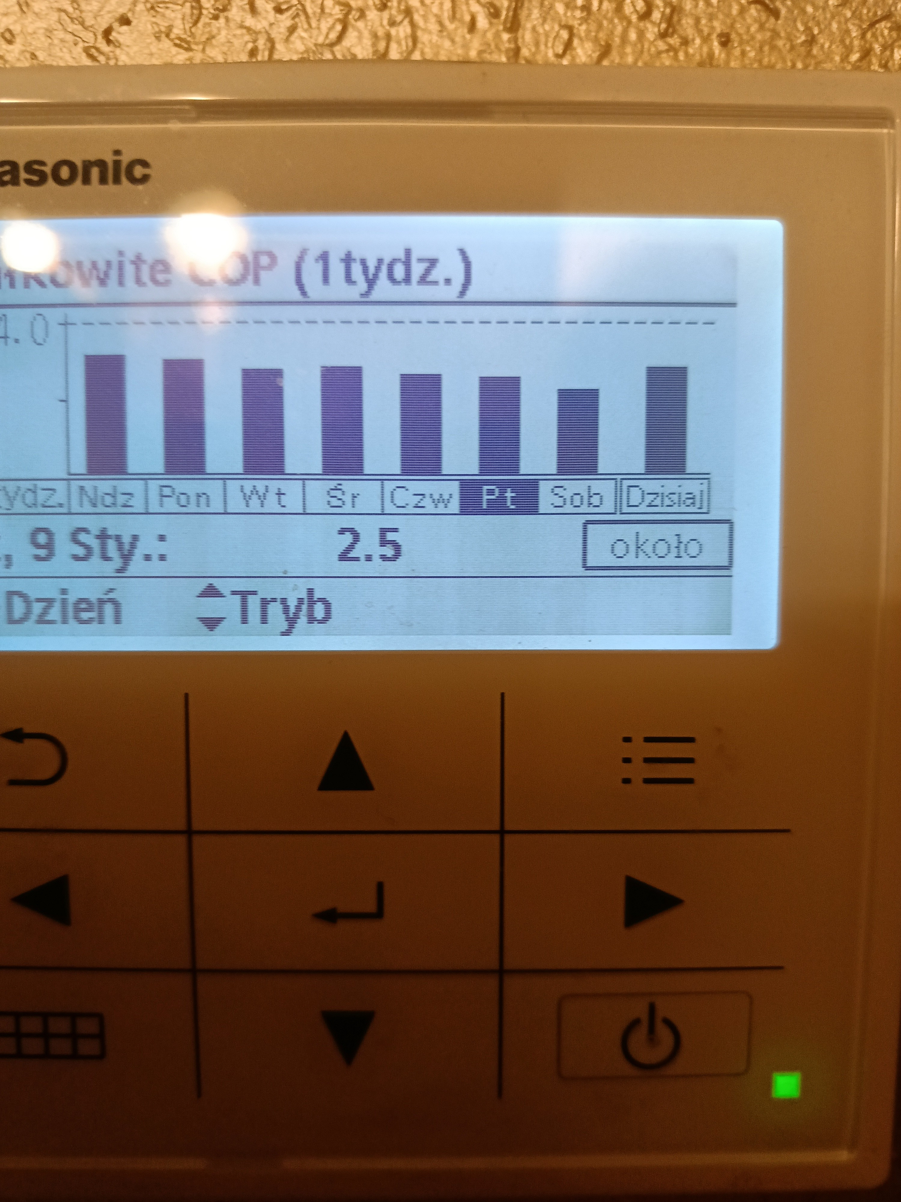

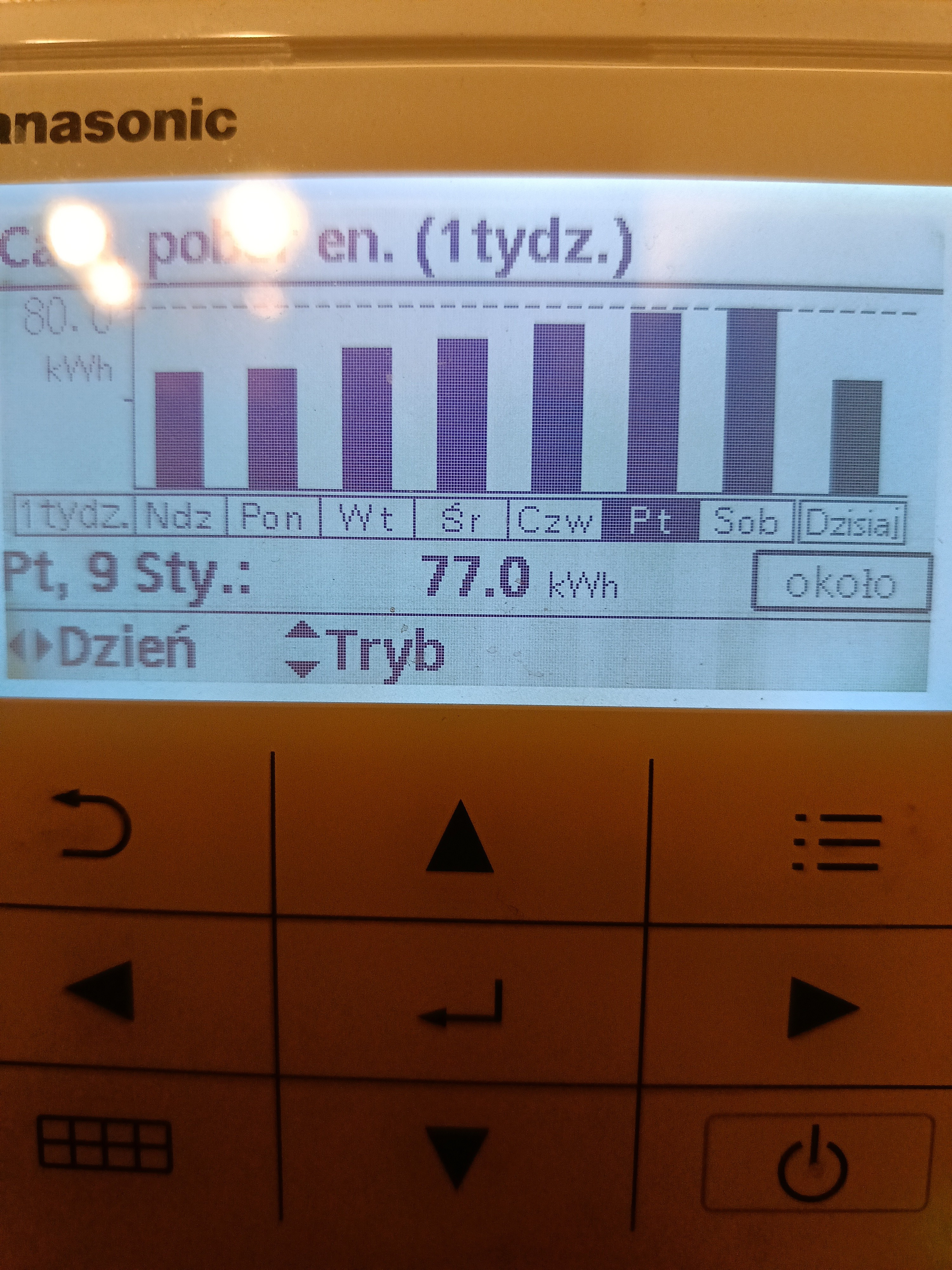

@cezario1
Pofatygowałem sie sprawdzić ciepłomierz (metraż mam taki jak Ty)
Styczeń: 1070kWh ciepła
Prąd: 394kWh pc, grzałki pc 5kWh, grzanie CWU grzałką 3kWh
COP 2,68
Średnia temp na zewnątrz:
Trochę spore, te twoje zużycie
Proszę bardzo zdjęcia  zużycia z PC do tego trzeba dodać 6-10% bo o tyle zaniża.
Rocznie to wcale to źle nie wygląda ale przy -15 to lepiej wyjdzie kocioł na drewno.
Nie mam powodu Ci nie wierzyć, ale fajnie, że wkleiłeś screeny 👍 Zastanawiałeś sie dlaczego tak dużo pobiera?
Dobrze że klimat się ociepla. Martwi mnie nowy dom w starym za prąd nie płacę. Panasonic pobiera dużo prądu ale jest moc bez grzałki ale Kaisai to porażka jak się przyzwyczaiłem do T-capa którego sprężarka  przy -15st pracuje na 70% mocy przy 45 st wody a Kaisa i 10 kw prawie na maksa przy 29 st  wody i temp 8st w pomieszczeni
