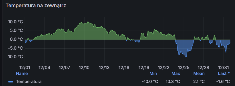

Temperatura zasilania 38*C

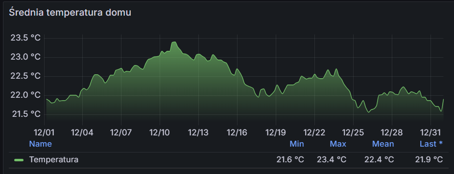

Średnia temperatura w budynku
Średnia temperatura na zewnątrz:

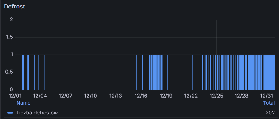

Rozkład defrostów (niekompletny, brakuje na pewno kilkunastu, może więcej) w tym czasie:

Grudzień:
Podlicznik ee: 706kWh
Ciepłomierz: 2412kWh
COP: 3,41
Pobór prądu dobowy pc
Faktura za prąd do pc ~150zł po odliczenie "magazynu zł"
Bez "magazynu zł" 308zł

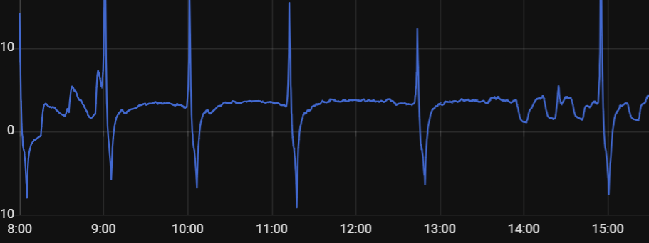

Mnie podobnie podlicznik za grudzień pokazał 708 kWh CO+CWU dla 4os i grzanej do ~21°C powierzchni ~180m2. W sumie to się dość dobrze zgadza zdanymi z projektu domu założonego COP ~3,3. Licznika energii cieplnej nie mam, ale licząc w ha z różnicy temperatur i wydajności pompy i tego co wychodzi na rotametrach to COP obecnie jest pomiędzy 3-4.
Bardzo ładnie widać defrosty, czas stabilnej pracy, i oscylacje jak pompa grzeje CO i CWU (a termometry mam zamontowane na CO). Zamierzam przenieść je wejśćie/wyjście wody z wymiennika to będzie dokładniej i nie tylko na CO COP liczony.
Nie mam za bardzo jak liczyć oddzielnie COP dla CWU i CO, więc mój COP jest z grzania CO/CWU

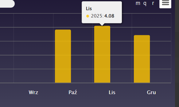

COP najwyższy miałem w listopadzie (zewn. licznik ee i ciepłomierz):

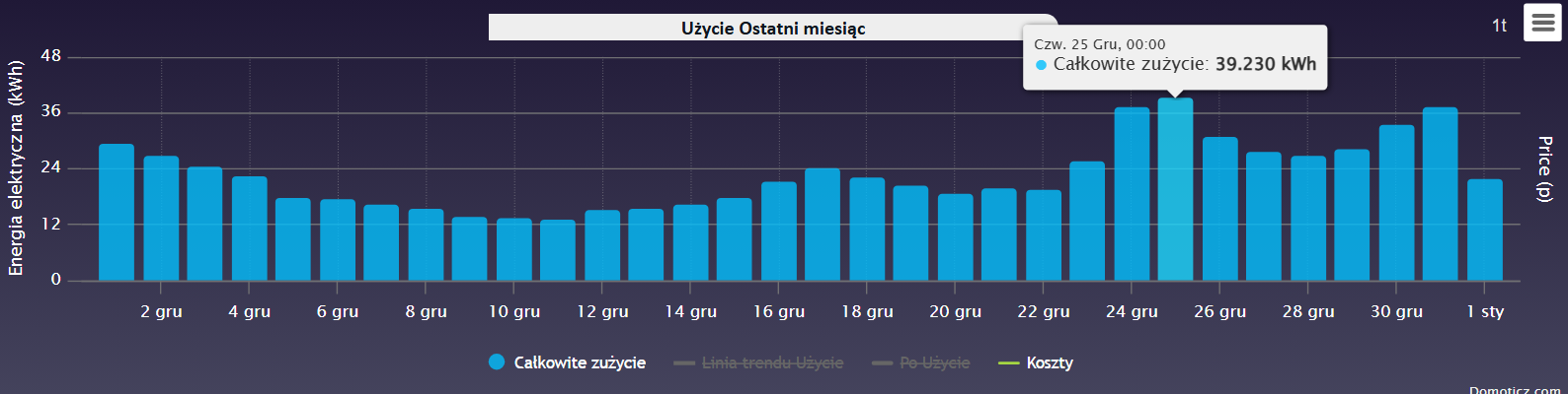

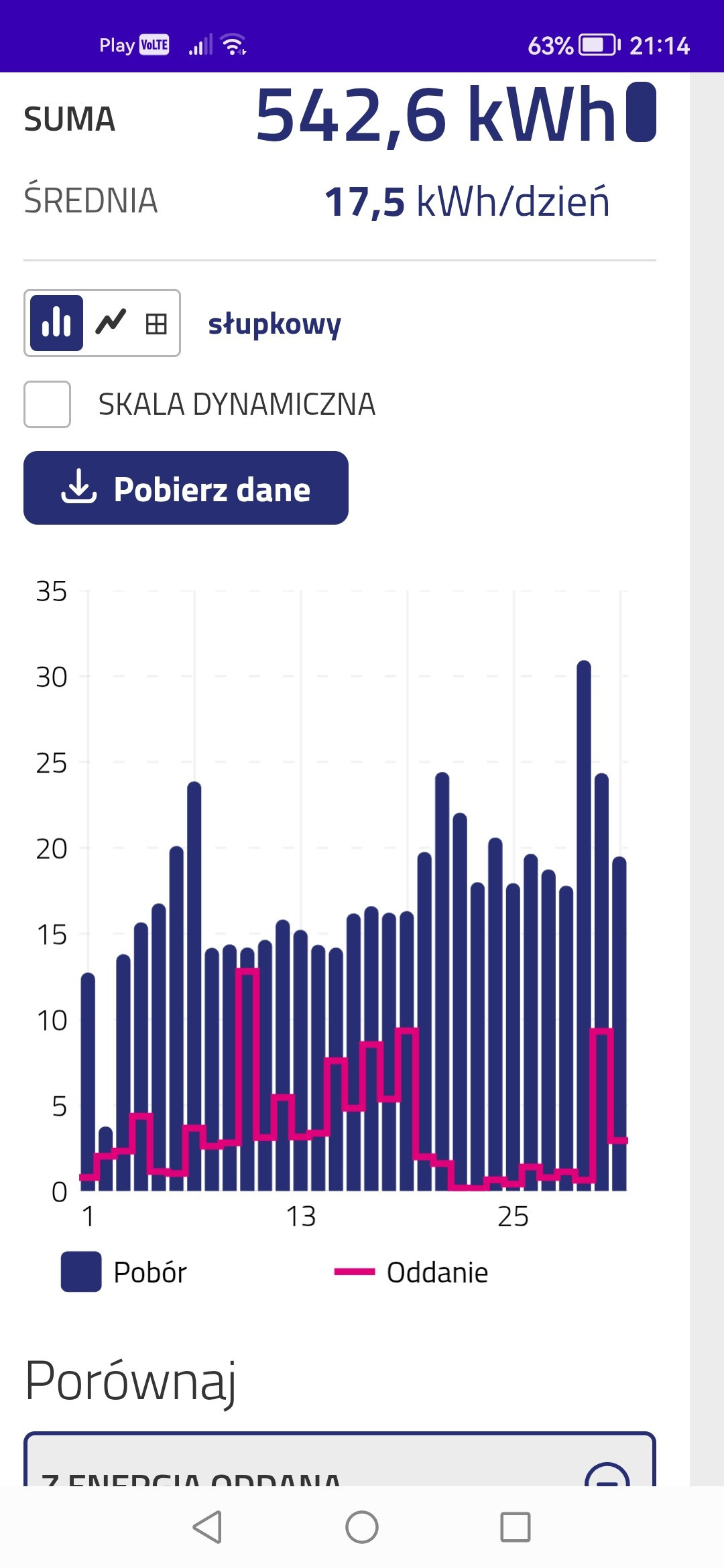

Mnie za grudzień z taurona pokazało takie coś ,to na cały dom.
U mnie to bardziej szacowanie niż liczenie, raz że homeassistanta się uczę używając od czasu do czasu, dwa że moja PC udostępnia tylko kilka wartości, a przez API to tylko temperaturę wew., zew. i zużycie które i tak biorę z podlicznika, sterowanie i ustawianie temperatury. Żadnych COP, liczby defrostów i itp. - atlantic jest dość ubogi w podawane dane w porównaniu do innych PC.
U mnie to wygląda tak z tauronu:
Za grudzień pobór ~1011kWh a za cały 2025 7055kWh. Te 1011kWh ca całość prądu i 708kWh za PC dość dobrze korelują ze zużyciem bez PC w winnych miesiącach.

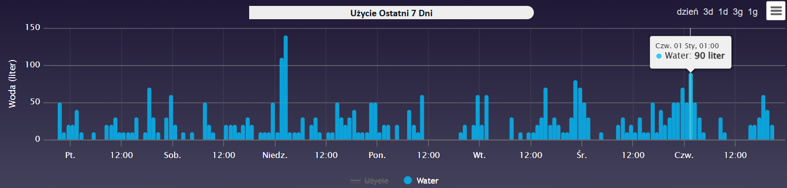

A tak w ogóle to kilka dni temu udało mi się przez "kombinacje alpejskie" podłączyć zużycie wody do HA. Nakładka radiowa na licznik -> odbiór na tunerze do tv RTL2838 DVB-T, dekodowanie wmbusmeter i na koniec jako MQTT do homassistanta. Teraz będzie można policzyć jak wydajnie PC grzeje CWU ;-)
Edytowane przez damiaszek
Liczniki wody z nakładkami mam podłączone ponad 2 lata. Zautomatyzowałem to nawet i raz w miesiącu HA wysyła do mojego dostawcy stany liczników, a FV dostaję w pdf`ie.
Mogę policzyć ile zużywam wody na kąpiel, czy spłukiwanie kibla 😁

Zapomniałeś dodać ile zużyłeś ee ze słońca i ile oddałeś do sieci. Nie są to zapewne wielkie ilości, ale już wypaczają wynik. Tradycyjnie twoje dane i wnioski są o 'dupę rozbić" 😁

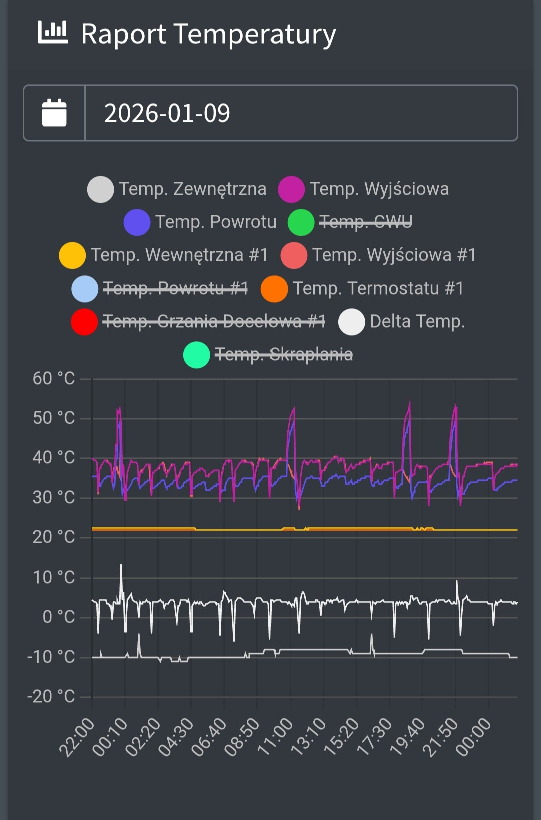

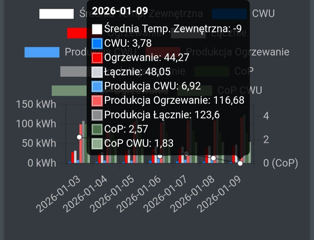

To chyba ten najgorszy wariant, gdzie spory minus utrzymywał się całą dobę i średnia z 09.01. wyszła -9C. Jak na grzejniki to kulturalnie wyszło. Tylko PC, grzałek nie używam.
Ja obniżyłem temperaturę użycia grzałek i możliwe że to także dzięki temu mam mniej defrostu. Przez kilka dni poszło nieco ponad 4kWh na same grzałki, ale pompa chodzi stabilnie, bez niedomagań. Gdzieś w materiałach o Panasie, ktoś namawiał żeby nie bać się i używać grzałek, zamiast męczyć sprężarkę, bilans zużycia może być podobny.
Na autoafaptacji czy na krzywej grzewczej Zubadan pracuje?
Autoadaptacja. Przy krzywej trochę mniejsze zużycie energii, ale więcej start/stop.
