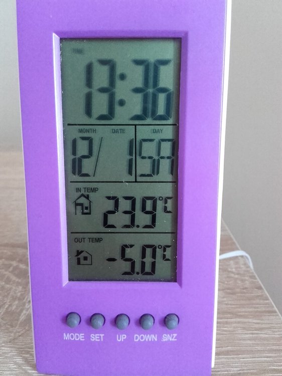

Przez tą zimną dobę z mocnym wiatrem wziął mi ok 21kg peletu.
Ciekawy jestem ja w skali miesiąca u Ciebie. Dzisiaj o 5:00 jak poszedłem do firmy otworzyć halę, było u mnie minus 10,7 i wiatr że po paru minutach normalnie wąsy pod nosem zesztywniały, teraz o 8:30 jest minus 8,1 i ten cholerny wiatr... U mnie ciężko określić zużycie, gdyż ładuję całe kosze, ale zaglądając do kosza to ok. 1,5worka ze 30-40kg wciągnęło tylko że bufor się naładował do pełna 82stopnie teraz kociołek odpoczywa i pewnie wieczorkiem znów zacznie sobie uzupełniać ubytki z domu.

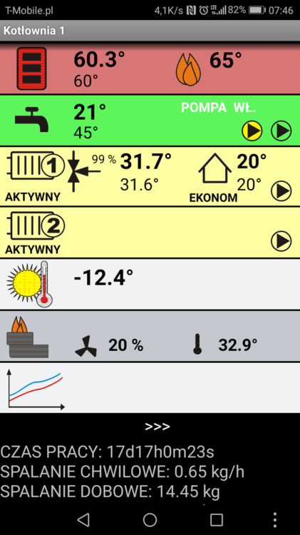

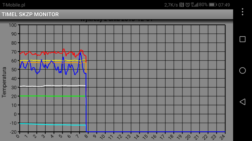

Fajna dyskusja,  niedawno na cieplowlasciwe.pl policzyłem sobie teoretyczne zapotrzebowanie na ciepło mojego domku i plus minus się to pokrywa,  teraz tylko pilnuje żeby sadzy niebylo,  nie wieżę w spalanie po 10 kg/doba czy to ekogroszku czy peletu bez dogrzewania kominkiem czy solarami.  YaroXylen jest doświadczonym praktykiem i dobrze prawi
Ostatnia doba cały czas na minusie, w dzień -2/-3 w nocy jak na zdjęciu.
Zużycie dla ostatnich 24h.
Dom jeszcze nie zamieszkały stąd ustawione 20C, bez CWU.
Ogrzewanie podłogowe i "pogodówka".
Ekogroszek Skarbek 28Mj.
