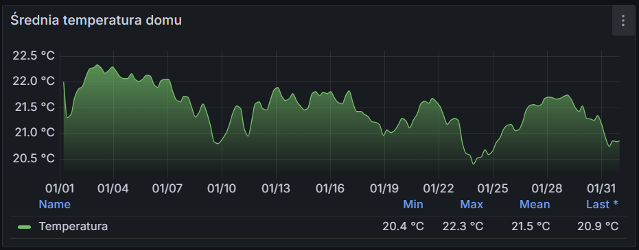

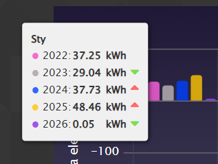

Tak sobie patrzę na moje archiwalne dane i od 2020r nie było tak mroźnego stycznia jak tego roku.
Średnia temperatura wahała sie między:
Jak widać 2026r to prawie -6*C średnia!
W poprzednich latach w tym miesiącu spalanie eko nie przekraczało 500kg/miesiąc +ok 40-50kWh prądu do kotła i pompy
Obecnie pożarłem prądu na grzanie ponad 830kWh, co daje średnią dobową ponad 38kWh a miesiąc sie jeszcze nie skończył 😉

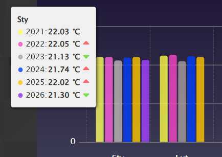

Średnia domu w poprzednich latach wyglądała tak:
Więc nie ma jakiegoś dramatycznego spadku

Jak kolekcjonujesz te dane o temp? Jakiś algorytm który zbiera z danej strony średnia temp dnia i robi podsumowanie miesiąca?
@Pjottter
Dane wysyłam do automatyki domowej (własny serwer), a ona je zbiera i archiwizuje. W domu mam we wszystkich pomieszczeniach czujniki temperatury, które wysyłają dane do serwera, tam skrypt wylicza średnią i również dane są archiwizowane 😉

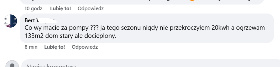

Jakiś czas temu Berti zarzucił mi, że piszę nieprawdę. Napisałem, że na fejsbóczku podawał, że nigdy nie przekroczył zużycia prądu przez pompę 20kWh/doba, twierdził, że nic takiego nie napisał 🤣 Nie chciało mi sie tego szukać, a teraz ponownie to napisał. Wklejam dla potomnych:
Wątek:
na grupie: https://www.facebook.com/groups/578861137285872
PS Tak, teraz moderator może mi dać bana, ale ja już nie wrócę pod nowym nickiem jakby co 😁

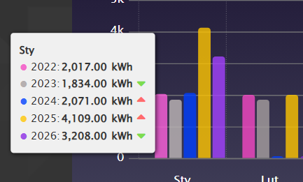

Styczeń:
Pobór prądu przez pompę:
1239kWh
Pobór prądu przez grzałki IBH
14kWh
Dogrzewanie CWU
22kWh
Średni COP z ciepłomierza i licznika:
2,59
Liczba defrostów w miesiącu: 746, co stanowi ok 150-220kWh pobranej dodatkowo energii elektrycznej
Koszt ogrzewania ok 800zł (to jeszcze do zweryfikowania)
Gdybym palił ekogroszkiem zużyłbym ok 700kg, co daje koszt 1015zł + 30kWh prądu
(image.png.407c9e75607115574f827f3f93f0f7c4.png)
Wynik pobranej energii cieplnej przez dom z ciepłomierza to ponad 3200kWh
W latach 2021-2025 kształtowało się to w przedziale 1800-2100kWh
Styczeń 2025 jest błąd na wykresie, wynik był 2060kWh
Edytowane przez o6483256
