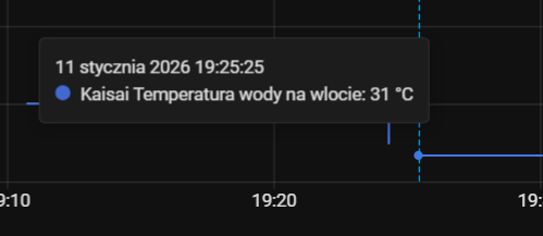

Kaisai ma problem że za często robi defrosty. Grzeje wodę do 30 st z deltą 7 Podczas defrostu temp wody spada o min 10 st czyli 20st Póżniei  sprężarka startuje powoli 35Hz, 55Hz, 70Hz, 80Hz i po 30 min dochodzi do 90Hz Pracuje 10-15min na pełnej mocy i robi się defrost i tak wkoło .  W T-Cap mam pełną moc po kilku minutach i tu jest różnica pomiędzy tymi PC.
Edytowane przez cezario1
Mojej defrost przechodzi bardzo sprawnie, robi to naprawdę widowiskowo z wielką chmurą pary wodnej 👍
Oczywiście na pełnej mocy zaczyna pobierać dużo więcej prądu niż przy 60Hz. W stosunku zużycie prądu do mocy PC
U mnie załącza grzałkę na 3 miny przy defroscie i robi bez problemu.
5 minut temu, cezario1 napisał(a):
Kaisai ma problem że za często robi defrosty. Grzeje wodę do 30 st z deltą 7 Podczas defrostu temp wody spada o min 10 st czyli 20st Póżniei  sprężarka startuje powoli 35Hz, 55Hz, 70HZ, 80HZ i po 30 min dochodzi do 90HZ Pracuje 10-15min na pełnej mocy i robi się defrost i tak wkoło .
A nie ma w kaisaiu opcji ograniczenia częstotliwości sprężarki ??? ja mam ustawione dla CO 15-40 HZ a dla cwu 30-50 Hz bo jak miałem dla cwu max Hz to pobierała 3,5kw prąd a przy moich ustawieniach max 1800 wat a gaz dalej ma 55 stopni więc nie wiem bo co oni pozwalają na tak wysokie kręcenie.
Moja też, bo je włączyłem, ale dopiero przy -10*C się załączają. Bez grzałek defrost idzie równie szybko i sprawnie
Mnie mocy brakuje jeżeli startowała by z pełną mocą to lepiej by to działało. Najlepiej żeby było większe PC i działało w średniej mocy.
Grzałki mam wyłączone do dogrzewania ale defrostu to nie dotyczy.

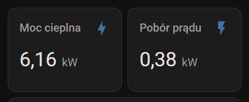

O proszę:
Osiągnąłem (przy -2*C) COP 16, a niektórzy nie wierzyli, że to możliwe 😂

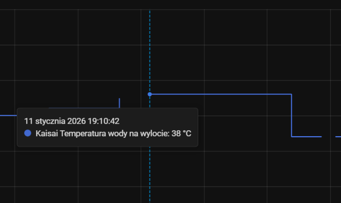

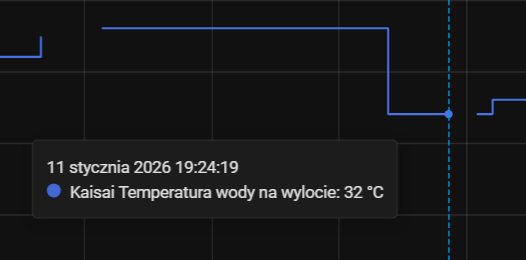

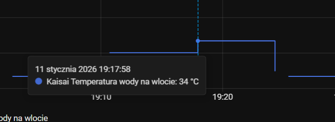

9 minut temu, cezario1 napisał(a):
Tutaj mój defrost:
Temp przed:
Zasilanie
Temp po:
Powrót
COP 16,to photoshop?
Masz duży zład wody i wysoką temp. Widzę że najmniejsza to 31st a u mnie 20st i dlatego załącza grzałkę Jak robiłem próby przy +10 st na dworze i temp zasilania 40st to grzałi nie załączała.
Przy defroscie inaczej pokazuje niż przy grzaniu.
Też zauważyłem podczas defrostów takie wyniki.
Nie! Prawdziwe dane, ale bez sensu bo to wynik na chwilę przed defrostem 😉
To wynik tego, że dane po rs485 są odczytywane "po kolei" i jedne sie zaktualizowały, a inne nie. Potem jeden osioł z drugim osłem widzi jakiś magiczny "super COP"

3 minuty temu, bercus napisał(a):
photoshop
Po prostu wynik w piku przez „sekunde”.
Z mojego kotla przez „sekunde” wycisne kikadzisiat kW. Wystarczy ze na rozgrzany kociol na powrot podam wode 20C przy pelnym przeplywie.
Zasilanie 60C
Powrot 20C
Przeplyw 1,5 m3/h
Moc = 70kW
Wkleic zdjecie?
