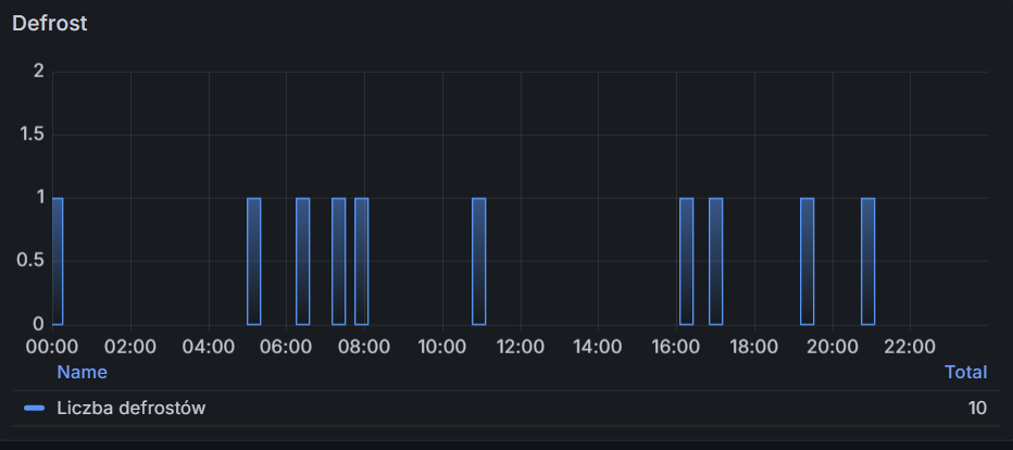

Zrobiło się zimno, jak to w zimie bywało i takie dane jako ciekawostka z poprzedniej doby:
Zasilanie 38*C
Edytowane przez o6483256
Masz całkiem niskie zużycie prądu jak na tą powierzchnie domu , mrozy są zapowiadane na kolejne dni więc i zużycie prądu jeszcze wzrośnie nie wykluczone że do 45 kWh na dobę ratuje cię dobrze izolowany dom w nie ocieplonym zużycie pewnie sięgało by już dużo wyżej .
W mojej okolicy jeszcze dzisiaj mrozy, a jutro idzie w +
U mnie ostatniej doby 4 defrosty, zużycie 34,3kWh.

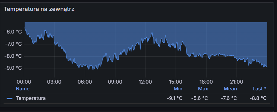

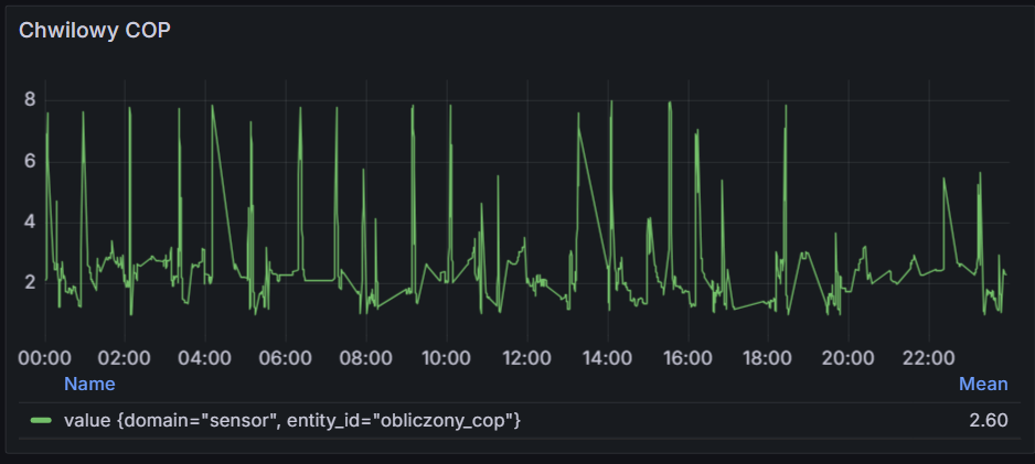

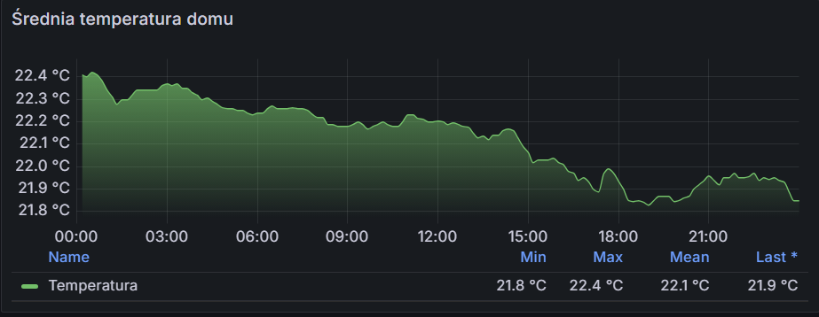

No to kolejny zimny dzień i:
Naturalnie zużycie CO/CWU
