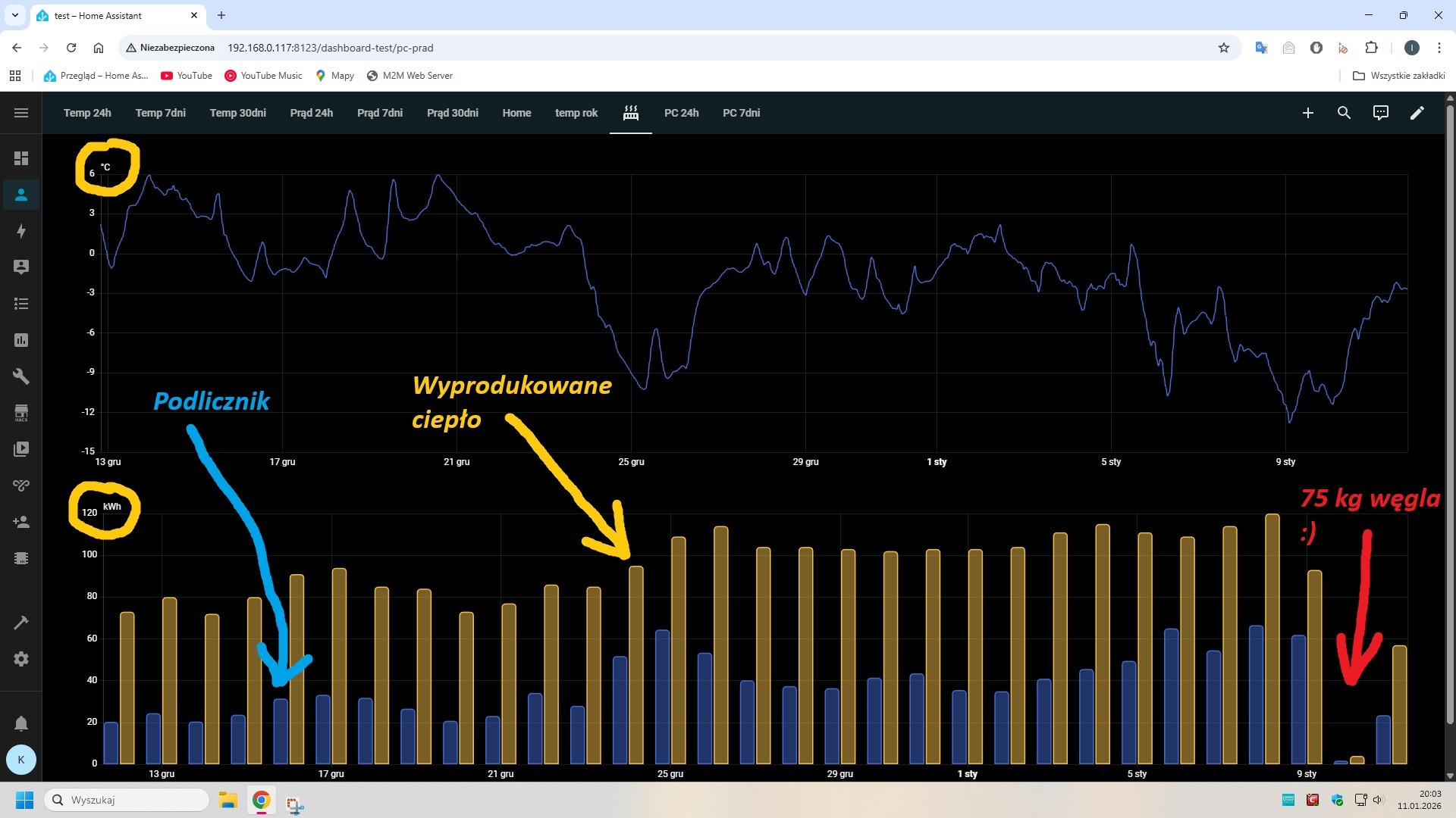

Grzał piecem i tutaj mamy tą wielką tajemnicę zużycia ee 🤣🤣🤣
Ile wyprodukowałeś cwaniaku zapomniałeś napisać 😁

3 godziny temu, lajosz napisał(a):
75kg wegla to powinno conajmniej na 3dni starczyc Twojego zuzycia ciepla 🙂 co tam sie wydarzylo?
Piec jest na koks a nie na węgiel . Dodatkowo niewyczyszczony ...

Wracając do tematu, od września zużycie prądu przez pompę:
2100kWh, na grzanie CO i CWU
Wyprodukowana energia cieplna zgodnie z danymi z ciepłomierza:
7118kWh, co daje SCOP 3,39
