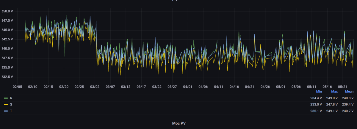

U mnie wygląda sytuacja tak, po zmianie odczepów na trafo:

3 tygodnie temu do PGE wysłałem prośbę o obniżenie napięcia. W nocy licznik pokazywał ponad 240V na wszystkich fazach. Falownik w dzień szlag trafiał bo najpierw generował moc bierną a potem się wyłączał. Tak jak @gbbsoft napisał przesłałem wykres napięcia ze swojego licznika. Dzisiaj wieczorem pyk i zgasło światło. Trochę człowiek wkurzony, bo po całym dniu roboty chciałoby się coś pooglądać. A po włączeniu zasilania sprawdziłem napięcie na liczniku i niespodzianka. Mam prawie książkowe 230V. No kurcze niewiarygodne.
