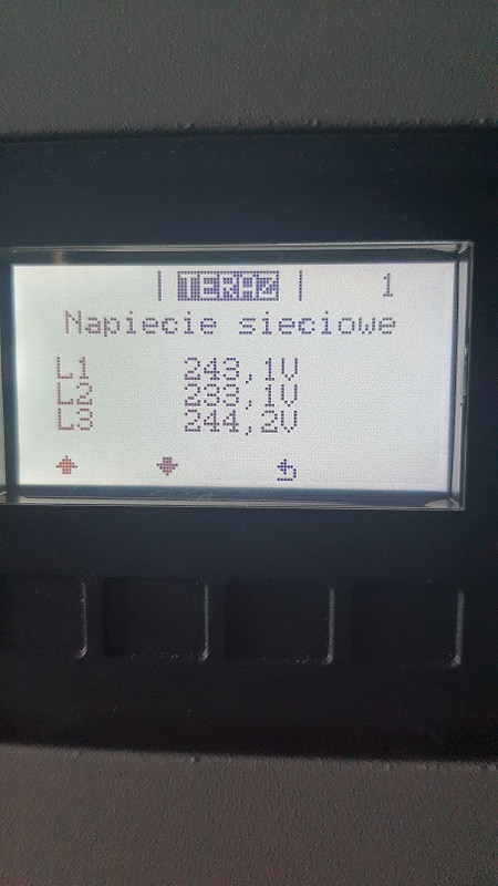

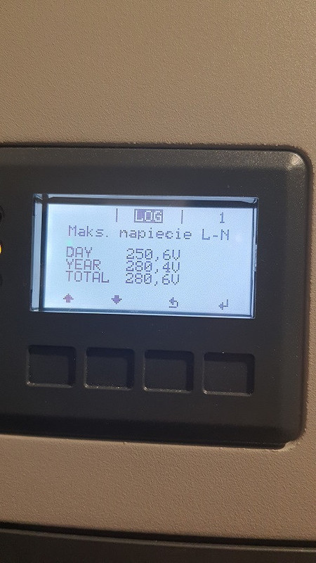

Czytałem i to uważnie od początku ..... ja też mam instalację tylko niektóre wypowiedzi "egoizmem zalatują" .... postawiłem się w sytuacji osoby czytającej wypowiedź a nie posiadającej PV i mającej za duże napięcie w sieci.... widzę że nie zostało to zrozumiane.

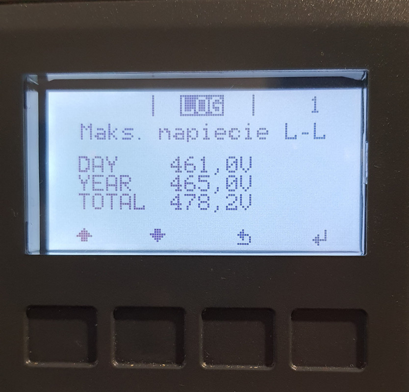

Odnośnie napięcia to mnie nic się nie spaliło ani nie padło mimo że w zeszłym roku miałem 280,6V w a tym również było 280,4V na jednej fazie zamiast 230V a międzyfazowe w tym roku było 478,2V a nie 400V! A przyczyn szukać w badziewnych gadżetach.... Mądre urządzenia domowe, biurowe czy inne po prostu się wyłączą lub nie wystartują natomiast "głupie" są robione tak aby przetrwały a syfowate się zjarają.... Kolega zajmujący się elektroniką mówił mi że np. zasilacze ATX(normalne) spokojnie wytrzymują chwilowe zasilania 300V zamiast 230V. Chyba wie co mówi, ja się nie zmam.
Wesołych Świąt. YARO

YaroXylen, nie patrz na te rejestry napięć, tam są bzdury. Też mam Froniusa. Zwróć uwagę np. na maksymalne napięcia L-N i L-L w ciągu dnia, zawsze są takie same, np. 258,2V (wartość przykładowa) na każdej fazie w stosunku do Nki, albo 446,3V L-L (tu też wartość przykładowa). I to na każdym z trzech rejestrów. Nie ma możliwości aby napięcia były co do 0,1V takie same więc to bzdury.

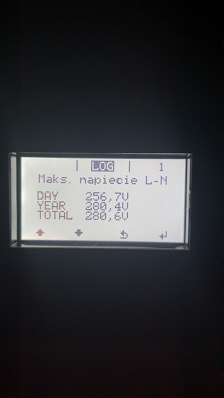

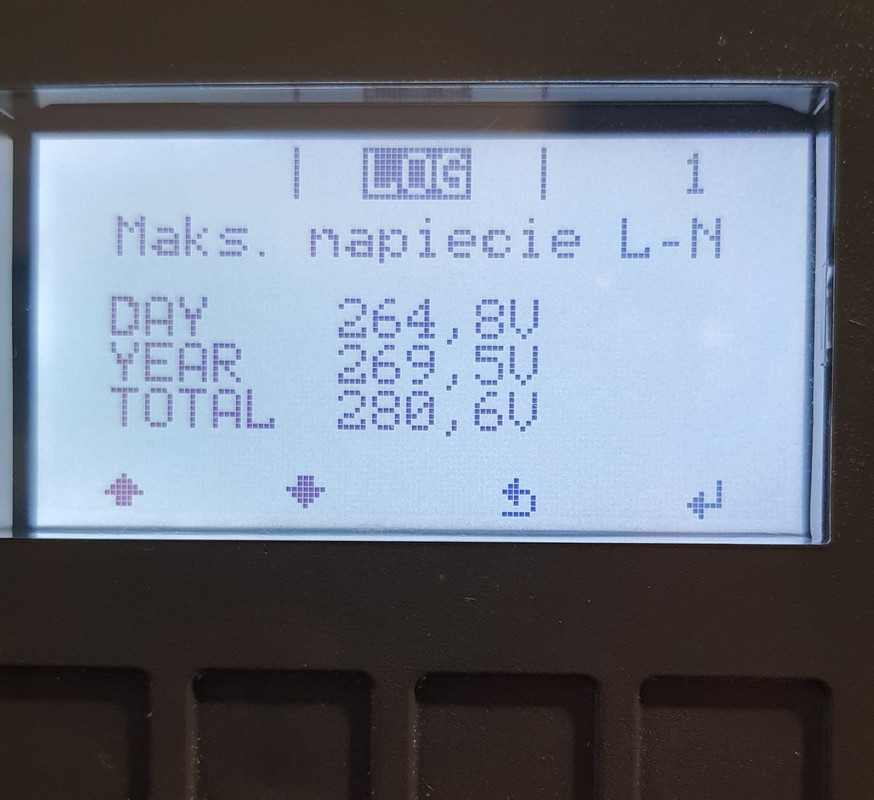

Sprawdzić na wykresach? Ciężko będzie bo to są rejestry 5-ciominutowe średnie a wyżej pokazane są sekundowe.
Które?
Jeśli te na falowniku to jak wyżej... najwyższe zarejestrowane piki (chyba 1-no sekundowe)
W wykresach średnich to oczywiście że będzie zaniżone(uśrednione) ale do uszkodzenia elektroniki wystarczą sekundowe skoki.
O to mi chodziło aby pokazać skoki napięć które występują a ciężko trafić z miernikiem.
Co do dzisiejszego dnia to akurat tak wyglądało:  z wykresów największy średni 5-cio minutowy zarejestrowany to 252,7V jednak największy zarejestrowany pik to 256.7V na którejś z faz.
Pozdrawiam. YARO.

Chodziło mi nie o wykresy - bo tam wiem, że interwał jest co 5 minut - ale o te rejestry, które masz na zdjęciu wyświetlacza na falowniku. Na ostatnim zdjęciu masz L-N Day, Year i Total. Przewiń na rejestry, gdzie masz L1-L2, L1-L3 i L2-L3. Ja mam tak, że w tych właśnie rejestrach w ciągu dnia, jest np. 456,2V na każdej z trzech kombinacji międzyfazowych. A to jest przecież niemożliwe żeby falownik zarejestrował taki sam peak co do 0,1V. Tak samo przy L1-N, L2-N i L3-N. Też jak mi falownik zarejestruje kosmiczne wartości, to są takie same. np. 260,1V - tutaj też niemożliwe aby na każdej fazie akurat było takie samo napięcie. Zauważ, że najwyższe w roku miałeś 280V, a przecież przy takim napięciu falownik od razu by się wyłączył, a niczego takiego na pewno u Ciebie nie było - u mnie nie było. Wg. mnie Fronius ma jakiegoś babola albo w sofcie, który to liczy albo w sprzęcie.

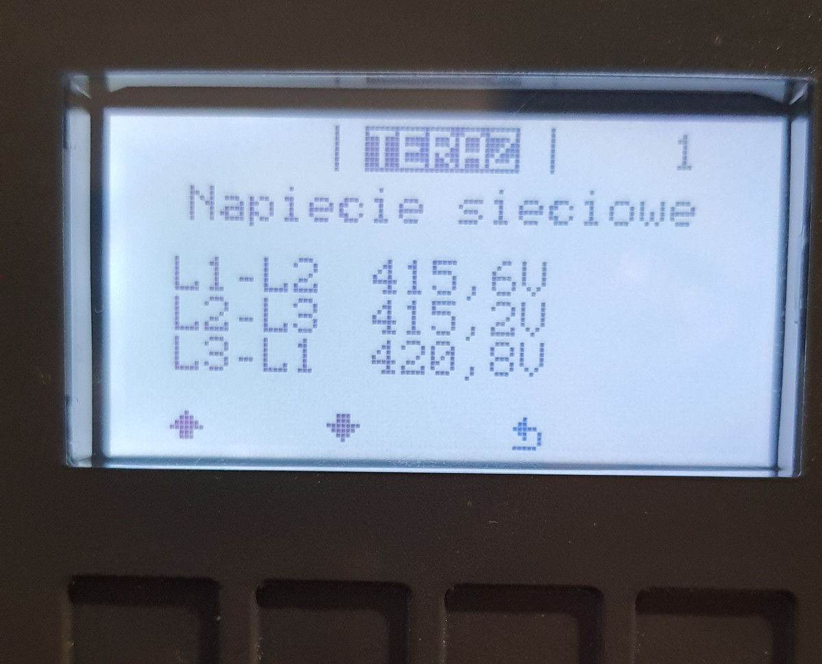

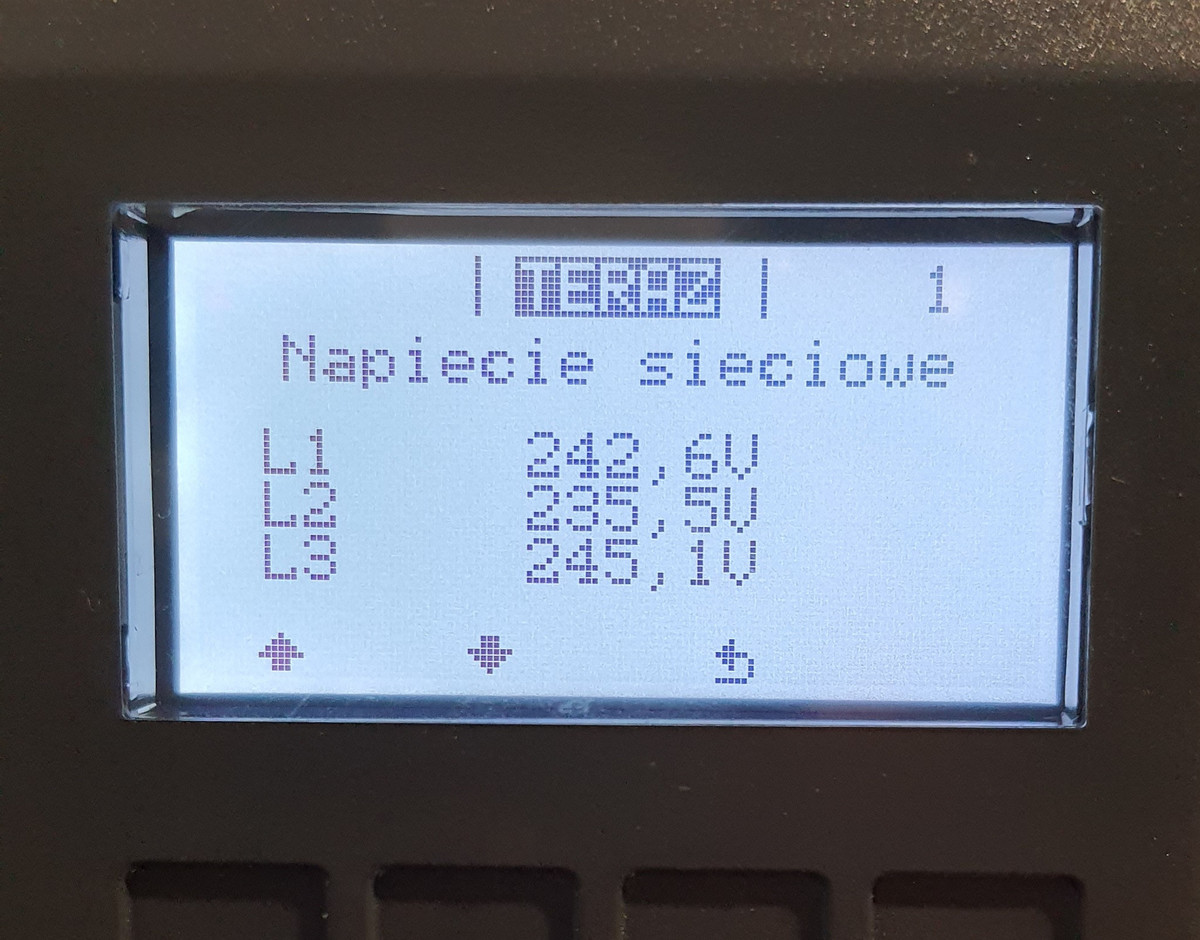

Sprawdziłem informacje odnośnie rejestrów maksymalnych szczytowych odświeżanie jest co 1 sek ale max. napięcia są to rejestry milisekundowe są rejestrowane jako maksymalne a jeżeli przekraczają jakieś wartości wtedy wyzwalają zabezpieczenia. Czyli przez ileś tam milisekund pojawia się jakieś napięcie urządzenie wyzwala zabezpieczenie i ta wartość do chwili rozłączenia jest odnotowywana jako max.
Fotki robione przed chwilką falownik kończy produkcję.
YARO

Aktualne napięcie oczywiście nigdy nie będzie takie samo. Ale mi chodziło o maksymalne. Mam falownik w garażu i nie chce mi się tam teraz iść 🙂 Sprawdzę jutro i zrobię fotki o które menu mi chodzi dokładnie.
Na którymś forum te maksymalne napięcia z froniusa były już przerabiane. To są piki przy zanikach/powrocie zasilania w sieci.

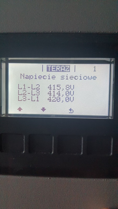

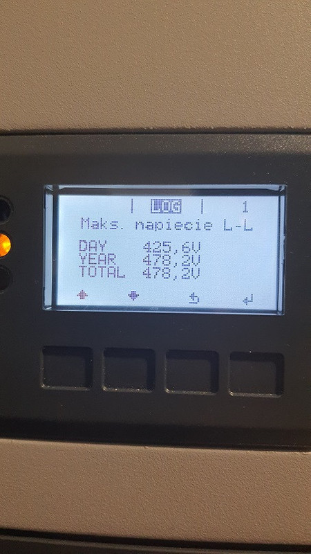

Witam.
Niestety ale jesteś w błędzie..... kilku tygodni nie miałem wyłączeń sieci ani zaników od nowego roku rejestry roczny i dzienny się zerują tylko bezwzględny zostaje.
Wczoraj i dziś pracowała duża firma na końcu linii,  urządzenia indukcyjne i falowniki które totalnie rozregulowują sieć, u nas problemem są duże wahania energii biernej. Wczoraj miałem kilka widocznych błysków i dzisiaj również 🙂  już takie kwiatki, ale damy radę.👍
Dzisiejsze rejestry już z 2022r.(3dni) , fotowoltaika praktycznie nie działa 100-300W produkcji. Zeszły rok porównanie wpis #29
YARO

Ja też jestem w błędzie 🙂 Nie wiem dlaczego zapamiętałem, że falownik pokazuje maksymalne napięcia L1,2,3->N i L1-L2, L2-L3 i L1-L3. Wczoraj sprawdziłem i pokazuje tylko jedno maksymalne, nie wyświetlając które to.
