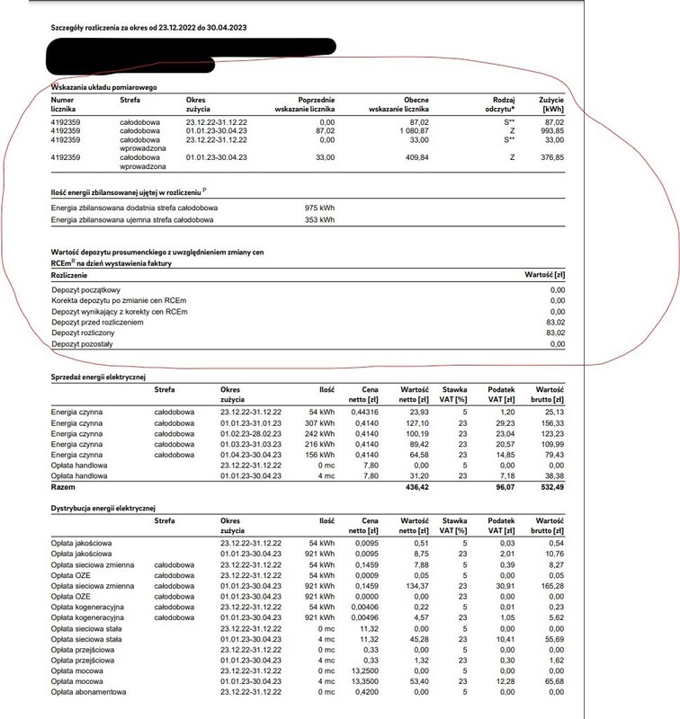

pawel121212 odpowiedział(a) na pawel121212 temat w Wytwarzanie energii elektrycznej na cele grzewcze (i nie tylko)Mam odpowiedz z EONu. ziękuję za wiadomość. Sprawdziłam fakturę nr 228500629989. Uwzględnia ona energię zbilansowaną dodatnią (zużycie) 975 kWh oraz energię zbilansowaną ujemną 353 kWh. Wartość naliczonego depozytu z danego miesiąca kalendarzowego będzie pomniejszać kwotę należności za energię czynną pobraną w kolejnych miesiącach kalendarzowych. Depozyt pomniejsza kwotę brutto faktury. W wartości depozytu 83,02 zł uwzględniliśmy, zatem: - styczeń - 6 kWh x 0,59656 zł/kWh = 3,58 zł, - luty - 35 kWh x 0,66759 zł/kWh = 23,37 zł, - marzec - 110 kWh x 0,50972 zł/kWh = 56,07 zł. Poprawnie naliczyliśmy wartość depozytu. Depozyt za kwiecień 2023 r. oraz korektę depozytu po zmianie cen RCEm uwzględnimy na najbliższej fakturze. Jeśli miałby Pan pytania w tej sprawie, zapraszamy do kontaktu. Depozyt za kwiecień nie został obliczony ale EON uważa, że oni nie popełnili błędu:) za pobraną energie z kwietnia zapłaciłem:)

pawel121212 odpowiedział(a) na pawel121212 temat w Wytwarzanie energii elektrycznej na cele grzewcze (i nie tylko)Żebyś z butów nie wyskoczył jak Ci przyjdzie rachunek za pół roku. Dlaczego tak długo zwlekają z wystawienia faktury dowiadywałeś się ?

pawel121212 odpowiedział(a) na pawel121212 temat w Wytwarzanie energii elektrycznej na cele grzewcze (i nie tylko)Dla mnie to jest jedno wielkie bagno zużycie energii jest ładnie wyszczególnione a depozyt już. Powinno być rozpisane dla każdego miesiące energia wprowadzona razy cenaRCM i bym wiedział co i jak a tak teraz mam batalie z nimi dlaczego to zostało tak obliczone i jak? Jak na razie wysłali mi definiuje depozytu po wysłani im moich obliczeń jeszcze nie otrzymałem odpowiedzi. Jeżeli obliczyli depozyt i go pomniejszyli o przesył to mogliby to napisać.

pawel121212 odpowiedział(a) na pawel121212 temat w Wytwarzanie energii elektrycznej na cele grzewcze (i nie tylko)Może osoba która ma fotowoltaikę w EON przesłałby drugą stronę faktury rozliczeniowej w celu porównania jak to u niego wygląda.

Cześć, Czy możecie Szanowni forumowicze pomóc w rozszyfrowaniu faktury rozliczeniowej za prąd. Chodzi mi o pomoc z depozytem jak EON to obliczył, że kwota depozyty wyniosła tylko 83 zł? Według tego co jest u góry(faktura) energia ujemna zbilansowana wyniosła 353 KWH. Definicja Depozyt wyrażony jest w złotówkach. Jest to ilość energii zbilansowanej ujemnie, pomnożona przez cenę RCEm publikowaną przez Polskie Sieci Elektroenergetyczne na stronie pse.pl. Obliczyłem to tak nie wiem czy dobrze. Dane o wprowadzone energii są ze strony EON.pl a cena RCEM ze strony pse.pl. Styczeń 11,11KWH(energia wprowadzona) razy 0,594(cena RCEM) = 6,59 Zł Luty: 44,87KWH(energia wprowadzona) razy 0,667(cena RCM) = 29,92 zł Marzec 128,50 KWH razy 0,509(cena RCEM) = 65,40 zł Kwiecień 223,03KWH(energia wprowadzona) razy 0,506(cena RCM) = 112,85 Zł razem wynosi 214,76 zł.
