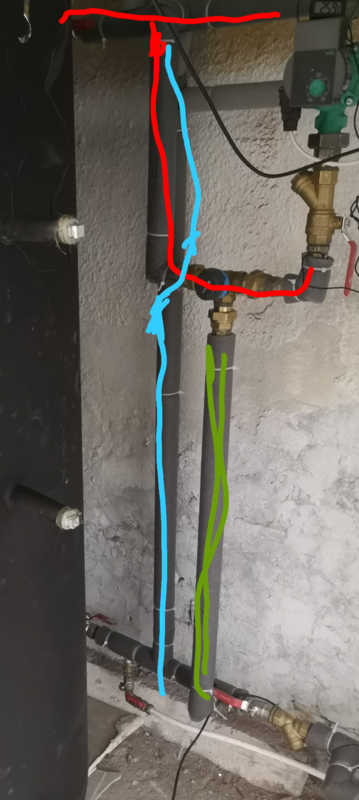

Dziś sparwadzilem. Może to wina też źle zamontowanego zaworu trójdrogowego🤔. Bo przy  otwarciu zaworu rura zielona robi się gorąca przez to powrót do laddomatu też się grzeje. Na czerwono zasilanie do CO. Na niebiesko to powrót z CWU i CO.

10 godzin temu, Irek14 napisał(a):
Na schematch w/w widzę że powroty z CO i CWU choć na tej samej rurze są za buforem a u mnie między buforem a laddomatem
Wydaje mi się, że jeśli jest na tej samej rurze to jest raczej to samo.

Instalacja po przeróbkach. Działa o niebo lepiej. Jeszcze tylko trzeba odpowietrzyć instalację.Podrególować pompę CO. Bo coś szumy lekkie słychać w grzejnikach.( Przed przeróbką też było słychać).. Chyba że na starym kotle to była cisza.
