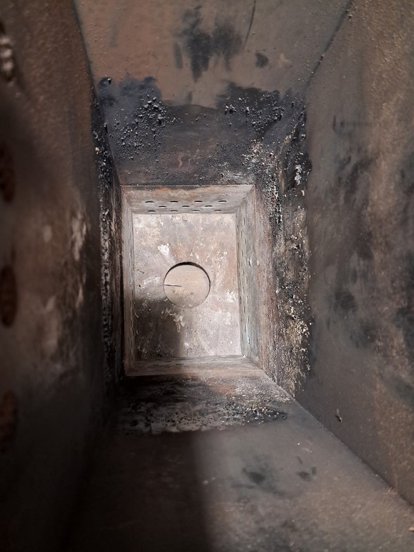

Pali się ładnie ale mam inny problem.
Z boku kotła z otworów powietrza pierwotnego rzyga mi ogniem i lub pufa dymem, oraz cały kocioł wydaje silne basy, aż dudni. Jak włączę wentylator  to ekscesy przybierają na sile. Z komina nie dymi.
U mnie w atmosie to kocioł tylko tak pracuje, jak nie dudni to dymi.
W atmosie otwór do PP i PW jest wspólny, w kanale jest rozdzielony. Zapewne jak coś dymu się cofnie z PP to PW wciągnie.
Jaką masz temp spalin jak kocioł dudni?
Na moje oka pw ma priorytet nad pp i dlatego takie zachowanie kotła, też kiedyś przez to przechodziłem.
@PredatorC spróbuj podczas brumienia przymknąć klapkę pw, jeżeli ustanie badź przycichnie, to wiadomo co jest przyczyną.

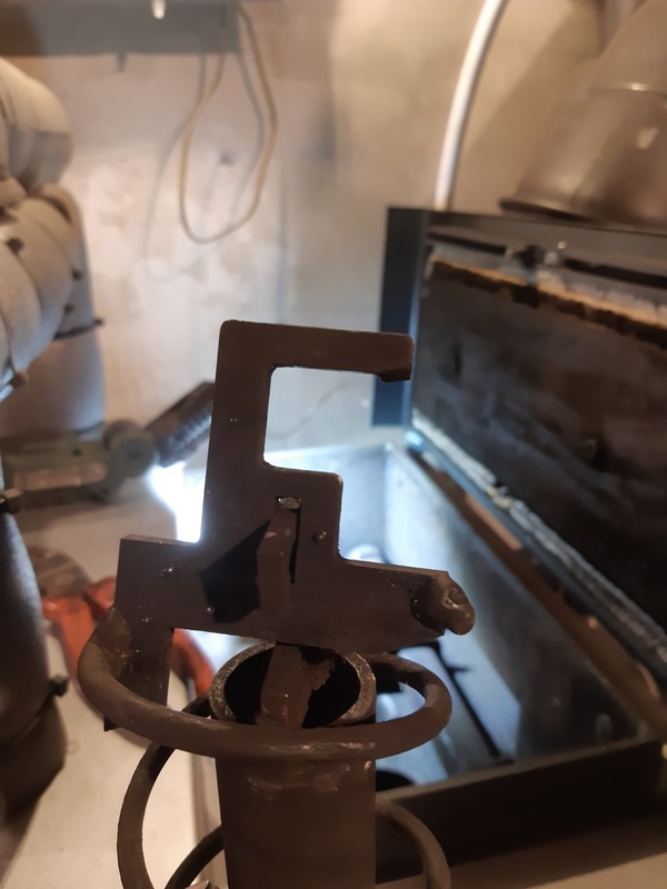

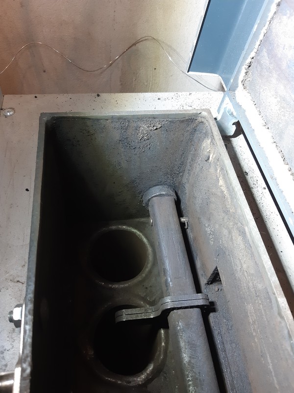

Witam. Panowie jak wyciągnąć płomiennice(chcibym wyczyścić) bo instrukcja nie pasuje do eko wood 21 kw. W instrukcji rączka z rurką powinna wyjść a w 21 kw. zostaje sama rączka no i nie widzę zawleczki z zabezpieczeniem? 🤔 IMG_20231021_143441.thumb.jpg.bb5700bf9a2879e5cc29b86390c0dab0.jpg
Edytowane przez Irek14
Z lewej strony na zdjęciu jest jest sworzeń, bolec, czy jak to nazwać ja widzę jak go trochę stukniesz w strone tylnej ścianki to i zobaczysz zawleczkę którą trzeba wyjąć by następnie wyciągnąć ten sworzeń.
Ok. Sprawdzę w tygodniu. Zgubiła mnie trochę instrukcja bo sama rączka została mi w ręku bez rurki 😁
Tej rączki nie potrzeba odkręcać, na zdjęciu poniżej dobrze widać ten sworzeń i zawleczkę. wyjąć to jest w miarę łatwo ale włożyć to już gorzej ciężko potem trafić tymi sworzniami w te otwory. Po pierwszym wyciąganiu tego ,przerobiłem to w ten sposób że zeszlifowałem te zabezpieczenia aby to nie wypadało (drugie zdjęcie) i teraz mogę to sobie wyciągać pojedynczo bez wyjmowania tej belki na której jest to zamocowane.
image.thumb.jpeg.c92ff5eacc78e6cd73d160ff36d3a4ff.jpegimage.thumb.jpeg.8dac5bb0f94da49e521afc9b1e5bf2c8.jpeg
