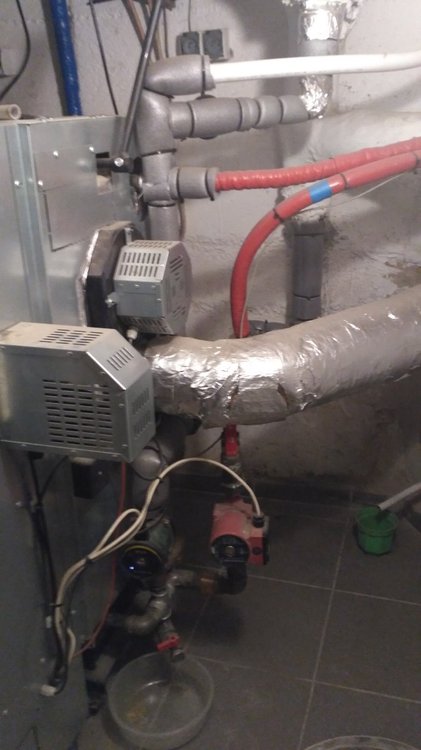

Nowa instalacja - bulgotanie w kotle
To jest zestaw fabryczny ,pewnie jest po to aby wyregulować proporcje między obiegami CO i kotła

  • Moim zdaniem nie jest zapewnione wymagane ciśnienie napływu na pompę i następuje kawitacja. Nisko zamontowane naczynie wzbiorcze i wymiennik mający raczej dość spore opory przepływu może powodować, że
Serwisant ustawił go na 1,5 obrotu i to działa,gdybym go calkiem odkręcałem go też na full ale wtedy niższa temp idzie na gzrejniki a kocioł grzeje sam siebie.2141277139_zestawhydrauliczny.thumb.jpg.357472f3888181e5575ef6235e952338.jpg
jak dla mnie to on jest niepotrzebny, ale az tak bardzo sie na tym nie znam
W/g Ciebie co to zmieni?
wtedy poprawnie pracuje zawór 3D i na grzejniki idzie woda dopiero wtedy, jak powrót ma odpowiednia temperaturę, poza tym brak sztucznych oporów.
odkręc go na maxa i zobacz co sie bedzie działo, w końcu to 10s roboty i zero kosztów, zawsze możesz z powrotem go przykręcić.
ok,spróbuje ponownie,choć robiłem to już,dam znać czy coś się zmieni.

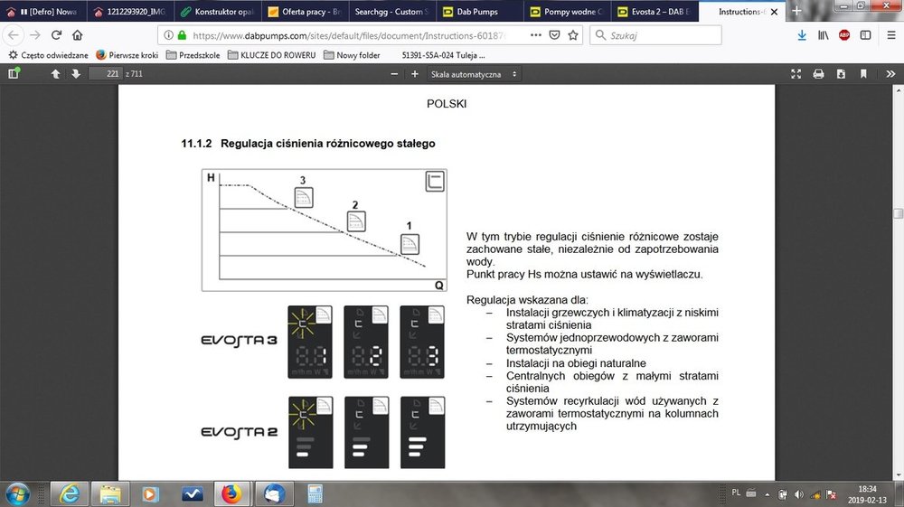

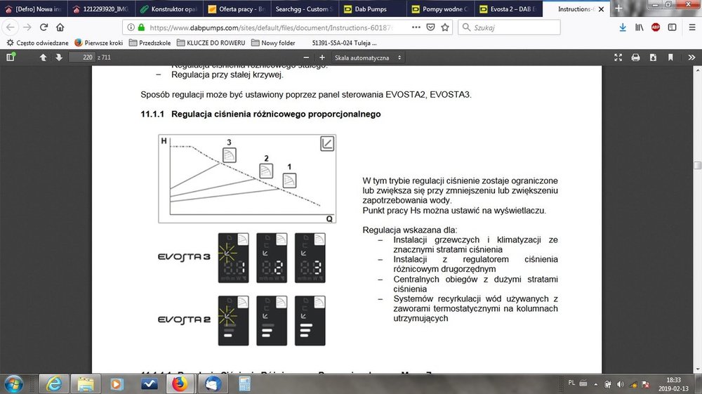

i ustaw pompę na pierwszy bieg stałych obrotów lub na najniższą charakterystykę proporcjonalną. Na zdjeciu widzę, że masz stałe cisnienie.

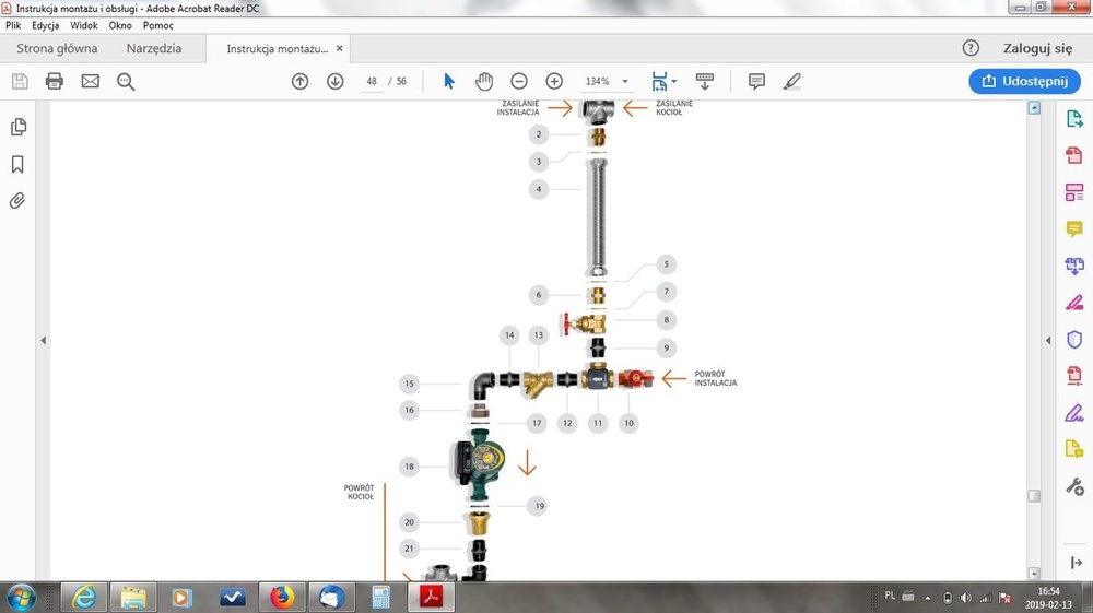

pompa na I biegu cały czas i charakterystyka liniowa do ciśnienia stałego,jesteś pewien że proporcjonalana może być?rzuć okiem na screeny z instrukcji,mam układ owarty z pompą na powrocie,druga p1667749553_IMG_20190213_1744411.thumb.jpg.393e84e35ce319224ea3e790961d25bf.jpgompa do CWU
tak to ustawili goście z serwisu,oczywiście zmieniałem to przed sezonem gdy występowały te problemy,ale od grudnia to chodziło bez zająknięcia do teraz, jak pisałem wcześniej.Dobra otworzyłem zawór na maxa i odpowietrzyłem grzejnik,niech to pochodzi,jak dalej będzie to samo to zmienię tą charakterystykę.
acha,jeszcze dodam,że nie zauważyłem na manometrze żeby były jakieś wahania ciśnienia gdy pompa mieli to powietrze lub gdy nie ma odbioru ciepła przez grzejniki
tak, jestem pewny
mam układ owarty
to troche zmienia postac rzeczy. Nie znam zalezności w układzie otwartym, W takim przypadku problem moze byc gdzie indziej.
Niech ktos bardziej obeznany sie wypowie.
