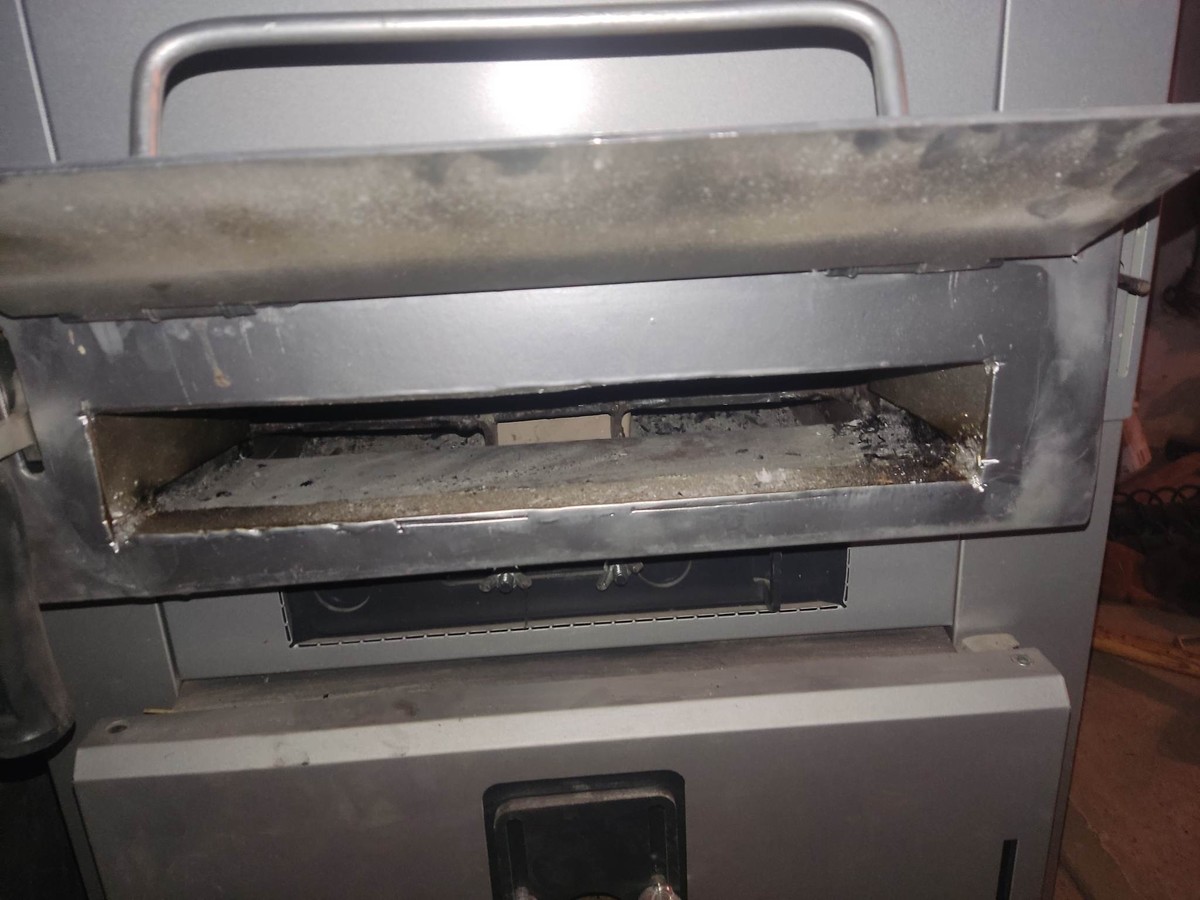

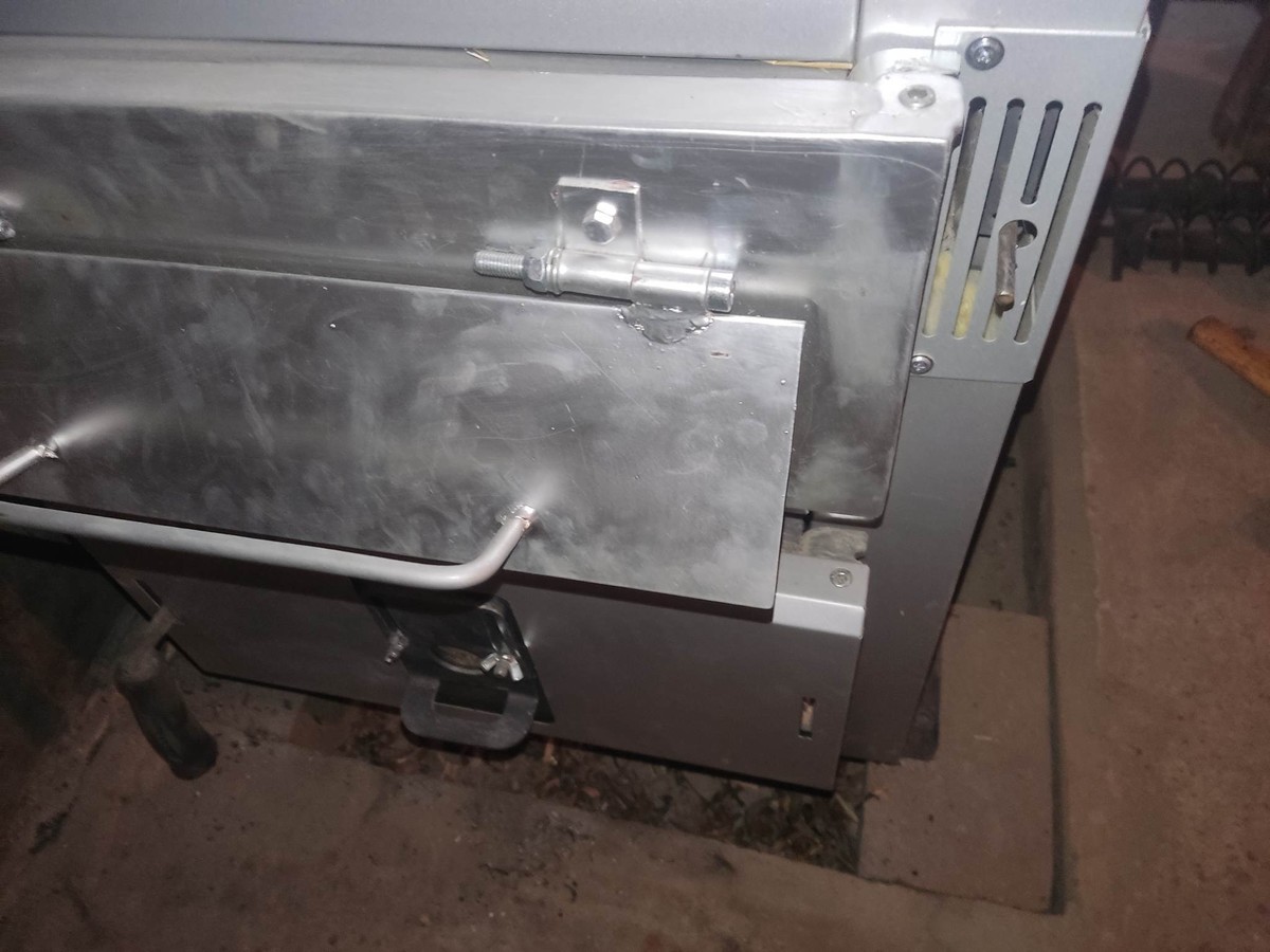

Witam ponownie kocioł już uruchomiony.
Powietrze wtórne zostało doprowadzone. Ta klapa wielka jak drzwi od stodoły mogła by być mniejsza. Bo zazwyczaj jest tylko leciutko uchylona.
Poprawiony czopuch.
Bez zawirowywaczy pali się bez wentylatora.
Jak tu wstawić film?

No, zaszalałeś z tym otworem na powietrze wtórne powiększyłeś go 30 razy ,po co? bez sensu wszystkie powietrze do pieca będzie zasysać tą dziurą a tu jest potrzebny odpowiedni stosunek powietrza pierwotnego do wtórnego, ale powiem szczerze jestem bardzo ciekaw tego eksperymentu. Za duże zbliżenie tego czopucha ciężko zrozumieć  jak to jest zrobione , poprosimy o więcej zdjęć i filmik.
@PredatorCDuży jest ten wlot pw, ale grunt że jest regulowany.
@wkl dla mnie odpowiedni stosunek PP do PW objawia całkowitym brakiem sadzy na wymienniku. Prawidłowe proporcje można odnaleźć, ale jeszcze ważniejsze według mnie jest, utrzymanie tych proporcji na stałym poziomie przez cały okres spalania wsadu. Mam taki gadżet który pokazuje mi ilość tlenu w spalinach, widzę jak jego poziom skacze w trakcie palenia i jeśli dążymy do "ideału" to sztywna zależność między Pp a Pw nie sprawdzi się.
7 godzin temu, maracz napisał(a):
Ta klapa jest od dozowania PW?
Tak.

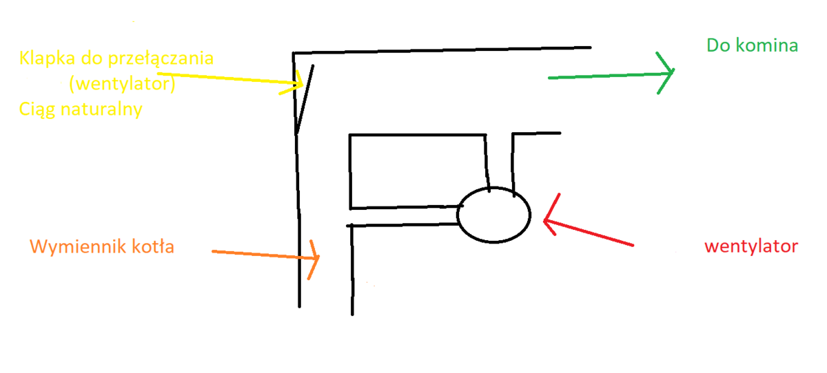

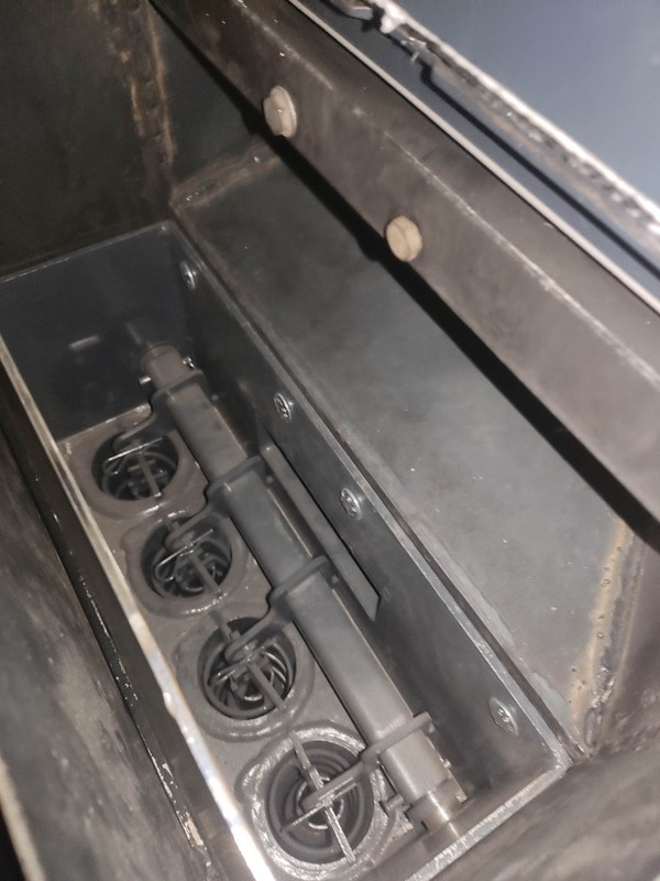

W poprzednim kotle   klapak otwarta otwarta prawie  non stop na full więc tutaj jako, że jest większa komora zasypowa to, zrobiłem dużą klapę. Bo myślałem, że mała będzie za mała.
Czopuch działa tak, że z wymiennika jest główny szeroki przelot do komina, a na dole jest podłączony oryginalny wentylator.
Filmy
Ogólnie to bez wentylatora jest większa temperatura spalin niż z wentylatorem.
A i te cegły na dole do bani, bo nagrzewają się tylko do czerwoności, a liczyłem, że będą się nagrzewać tak jak tutaj na filmie.
Wymiennik
101639831_845617845847280_5569232291122642944_n(1).thumb.jpg.cfd1174a511f456d8a7f4fa9a0734f1e.jpg
Edytowane przez PredatorC
Jeżeli pod tym nalotem na wymienniku nie ma sadzy, to według mojej oceny jest bardzo dobrze.
Inna sprawa to czy płomień nie jest za bardzo schładzany przez pw? Płomień wtedy słabiej grzeje. Zapolowałem kiedyś na używkę Brager bca i po jakimś czasie udało się kupić dosyć tanio. Korzyści są bardzo duże bo widać ile tlenu mamy w spalinach na karzdym etapie spalania, na podstawie wskazań tego urządzenia można ustawić odpowiednią dawkę PW.
Co do tej ceramiki w komorze dopalania, to owszem najlepiejby było zastosować izolator, wtedy płomykowi jest szybciutko bardzo gorąco. Robiłem kilka peób z wyłożeniem komory dopalającej różnym materiałem izolującym, niestety żywotność takich materiałów w tym miejscu jest krótka. Koniec końców zostałem przy szamocie a teraz przy betonowym odlewie w tym miejscu. Trzeba poczekać dłużej na nagrzanie, za to o wiele dłużej wytrzymuje, coś za coś.

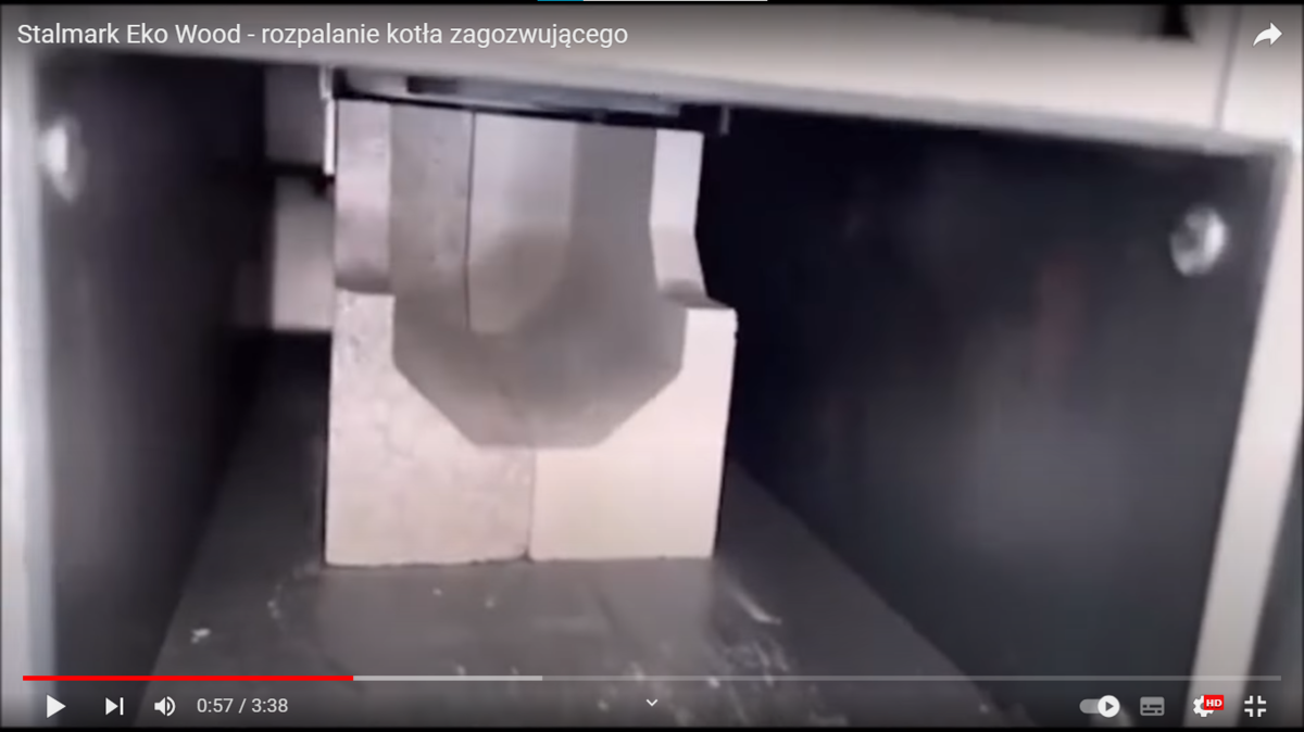

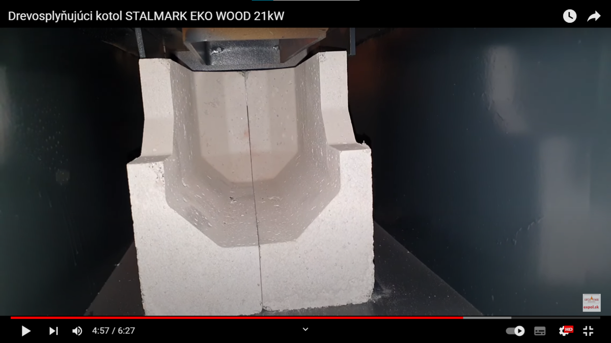

A jak by dać najpierw kwadrat z  izolatora a w środku szamot?
Ta dolna komora i tak mnie irytuje i muszą ją zmienić, zrobię chyba okrągłą jak jest w atmosie.
14 minut temu, PredatorC napisał(a):
Ciężko stwierdzić przydała by się sonda lambda.
Nie wiem jak w Stalmarku wygląda ta komora dopalania, musiałbyś pokazać jak to dokładnie tam wygląda.
No ja mam właśnie nową komorę dopalania w formie walca o średnicy 21cm, zdecydowałem się na odlew z betonu żaroodpornego.

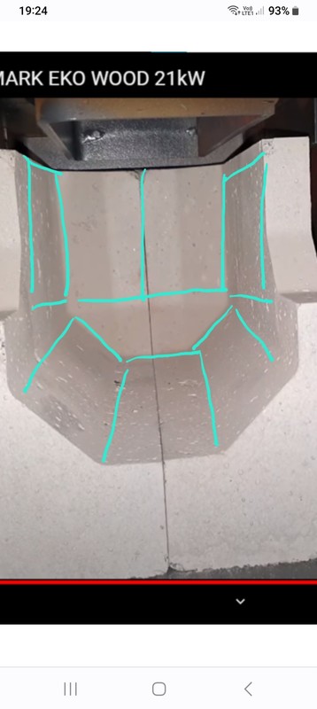

@PredatorCJak już koniecznie chcesz zrobić płomykowi gorące miejsce, to ja będąc na Twoim miejscu wyłożyłbym tą kształtkę cienkimi (około 1,5cm) plasterkami szamotu, a między nie a ten oryginalny dopalacz włożył papier ceramiczny który odizoluje cienkie szamotki od tego monolitu i pozwoli na ich szybsze nagrzanie. Tylko zmniejszy się wtedy kubatura tego dopalacza, to trzeba wziąć pod uwagę.Screenshot_20231009_192457_Chrome.thumb.jpg.af4ff75f62ebe9133f42c711af95a8da.jpg
Ĝórny rząd szamotek musiałby być zrobiony tak żeby się wzajemnie podtrzymywały. Obie kształtki górne narożne powinny być wycięte np cegły szamotowej i stanowić  zespolone kątowniki wzajemnie się podpierające. Jest z tym trochę grzebania, ale napewno jest to do zrobienia.
Ogólnie to ta kubatura tej  kształtki  jest za mała.
Robiąc większą tą kształtkę osłabisz ciąg i możliwe że na naturalnym wtedy będzie się gorzej paliło niż teraz. Natomiast zwiększając kubaturę kosztem grubości ścianek może doprowadzić do osłabienia wytrzymałości tej kształtki, tak źle i tak niedobrze. To są oczywiście tylko moje przypuszczenia i wcale nie muszą się sprawdzić.
