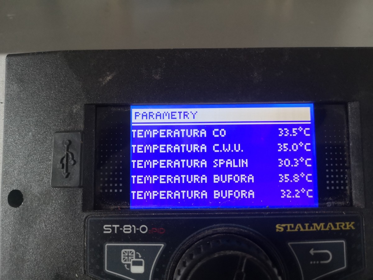

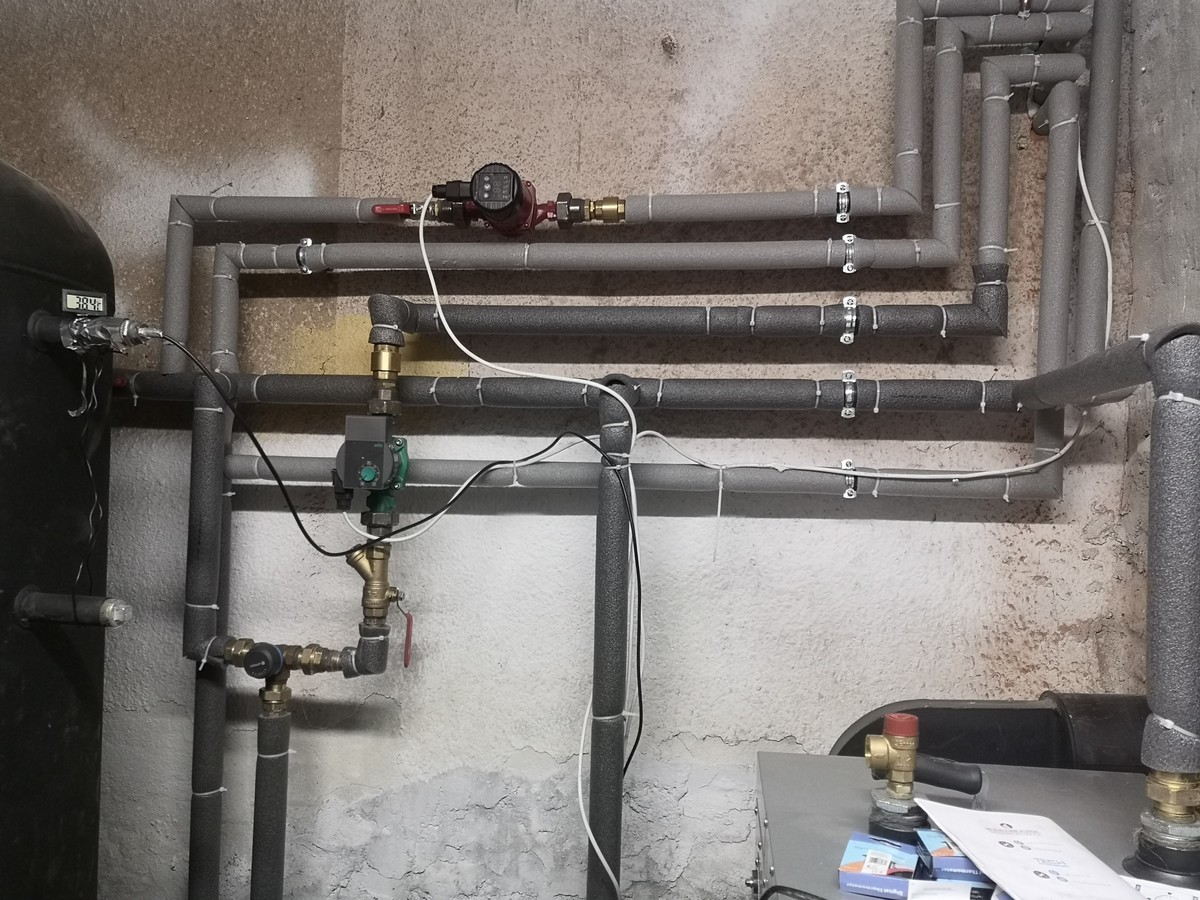

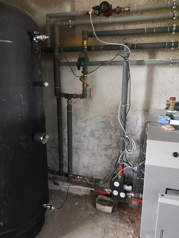

IMG_20230726_190909.thumb.jpg.f54228855145b1be7d7c384e3bb86ebf.jpgIMG_20230726_190909.thumb.jpg.f54228855145b1be7d7c384e3bb86ebf.jpgWitam. Kocioł podłączony ale szybko temp. wzrosła do 90 st C. a bufor się naładował. U góry bufor gorący a dół zimny... Będzie jutro hydraulik sprawdzał co jest nie tak... Ochrona kotła przez laddomat. Dodatkowa pompa do CO i jeszcze jedna do CWU. Nie powinien laddomat  zaciągnąć chłodniejszej wody z bufora aby na kotle nie było 90 st. C? (wkładka w laddomacie 78 st C) Może jakiś kolega powie gdzie jakie pompy podłączone bo coś jest nie tak.

Nic tu nie jest podłączone, za bardzo nie rozumiem o co pytasz.

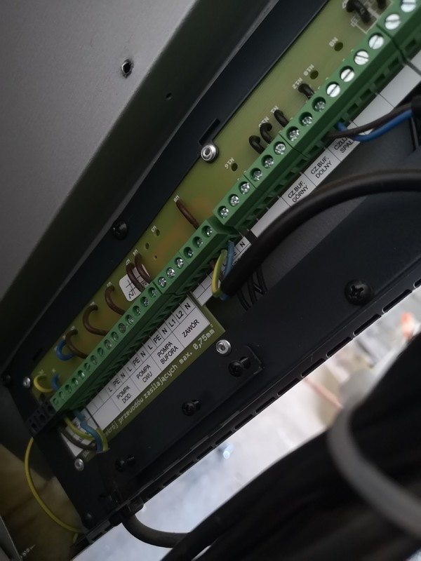

Zasilanie do laddomatu rozumiem że się podłącza do pinu "pompa bufora", pompa cwu do pinu "pompa cwu" a pompa co do pinu "pompa dodatkowa".. Tak było podłączone ale coś nie halo.. Chyba że coś w sterowniku namiesane 🤔🤔. Może ma ktoś jak powinno być ustawione w menu sterownika.. Bo ta instrukcja to chyba inny model.. Mój to st 81-0 - z pid. ten nowszy model. Pozdrawiam serdecznie.
No to było dobrze, a czujniki do bufora były podlączone?
Widzę że chyba ten sterownik ma możliwość sterowania zaworem trójdrożnym w obiegu z buforem, musisz sprawdzić w menu czy ta opcja nie była włączona.

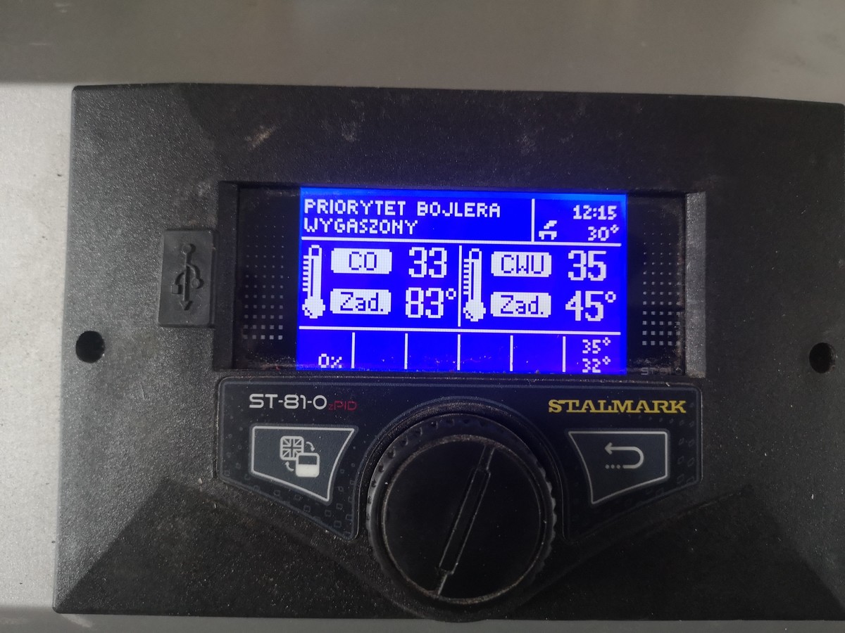

Czujniki podłączone. Później będzie hydraulik. Jeszcze jedno pytanie. Gdzie umieścić czujnik temp. CWU. U mnie zrobili na zbiorniku cwu oddalony od kotła i bufora 5m, ale czy pompa od cwu wystaruje? Nie powinien być przed pompką od cwu? 🤔
Edytowane przez Irek14
Czujnik cwu też dobrze,on ma mierzyć temperaturę  wody w wymienniku cwu i na podstawie odczytów i histerezy decyduje czy  np.już wyłączyć pompę.Natomiast temperatura startu pomp jest ustawiana w sterowniku
Rozumiem. Chyba coś ze sterownikiem cwu bo pompa cwu startuje tylko w trybie ręcznym 😓

Tam są trzy pompy , każda jest sterowana wg jakichś zasad temperatur itd.. jest tryb ręczny i automatyczny,jesli Ty nie chcesz żeby kocioł działał tak jak został zaprojektowany i sterownik też żeby nie sterował to sam włączaj pompę ręcznie kiedy masz ochotę
Uff. Pompa cwu ruszyła. W sterowniku - menu instalatora - temp. CWU z45 ustawiona na 30 i dopiero poszło.
Oj,jestes daleko w du... Co ty chcesz mieć temperaturę ciepłej wody 30st?

Chyba coś hydraulicy namieszali. Bo tak mi mówili a woda gorąca. Jak poszli to sprawdziłem i jest 45st...Bufor jest podłączony tak że z rura zasilająca z kotła przyłączona do najwyższego wejścia /wyjścia w buforze i z tego samego punktu idzie na CO i CWU. Grzejniki szybko się nagrzewają i CWU też tylko jak naładować w takim rozwiązaniu bufor. Na kotle 80 a na buforze 35st.? 🤔Zielona pompa na grzejnik a Górna czerwona do CWU

A co z laddomatem? Pompa startuje wogole
Laddomat jest (wkładka 78 st) i startuje. Zrobię fotkę po 12ej.
Po 15godz.od rozpalenia. Kocioł na wygaszeniu. Laddomat z wkładką 78 st C. Kocioł nagrzewa się do ok. 80 st. Po rozgrzaniu na termometrach laddomatu temperatury są następujące. Górny ok. 80 st C, lewy ok 70 st C i prawy ok. 80 st C. Może w sterowniku coś nie tak ustawione? Pompa na grzejniki jest w sterowniku jako pompa dodatkowa i do tego jak widać zawór trójdrożny a pompa (laddomat) jako pompa CO.. Dziwi mnie że wszystko podłączone jest z jednej strony bufora.. 🤔Jakie mają być nastawy tej pompy laddomatu w menu sterownika? 🤔
