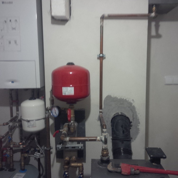

Kocioł Defro Optima Komfort 8kW, powierzchnia do ogrzewania około 100m.Kocioł nowy, instalacja nowa, dopiero zalana wodą. Dom nowy nieocieplony, Kocioł przy dochodzeniu do 60 stopni zaczyna bulgotać i coś sie zaczyna przelewać. W czasie tego bulgotania i przelewania zauważyłem, że pompa obiegu kotła przez kilka sekund ma mniejszy opór. Tak mi się wydaje bo wartość się zmniejsza na pompce. Woda w piecu jest na pewno bo dolewałem aż się przelało w naczyniu. Do temperatury 40-45 stopni nic się nie dzieje, potem zaczyna coraz częściej bulgotać. Piec bardzo długo się rozpala, około 1.5 godziny dochodzi do tych 60 stopni. Ale stawiam na to, że wszystko jest zimne, nieocieplone więc czekam cierpliwie. Martwi mnie to bulgotanie, nie powinno tak chyba być. Palę od góry, wszystko się ładnie pali, zasypuję tylko pół zasobnika a i tak spokojnie 4-5 godzin się to pali. Piec rozpalam z otwartymi drzwiczkami na dole całkiem, żeby szybciej wszedł na wysokie obroty a i tak zajmuje mu to ponad godzinę. Macie jakieś sugestie co do tego bulgotania? Piec jest na obiegu otwartym, instalacja co na zamkniętym, oddzielone jest to wymiennikiem. Piec gazowy narazie odłączony, gazu póki co nie ma. Instalacja jak na zdjęciu

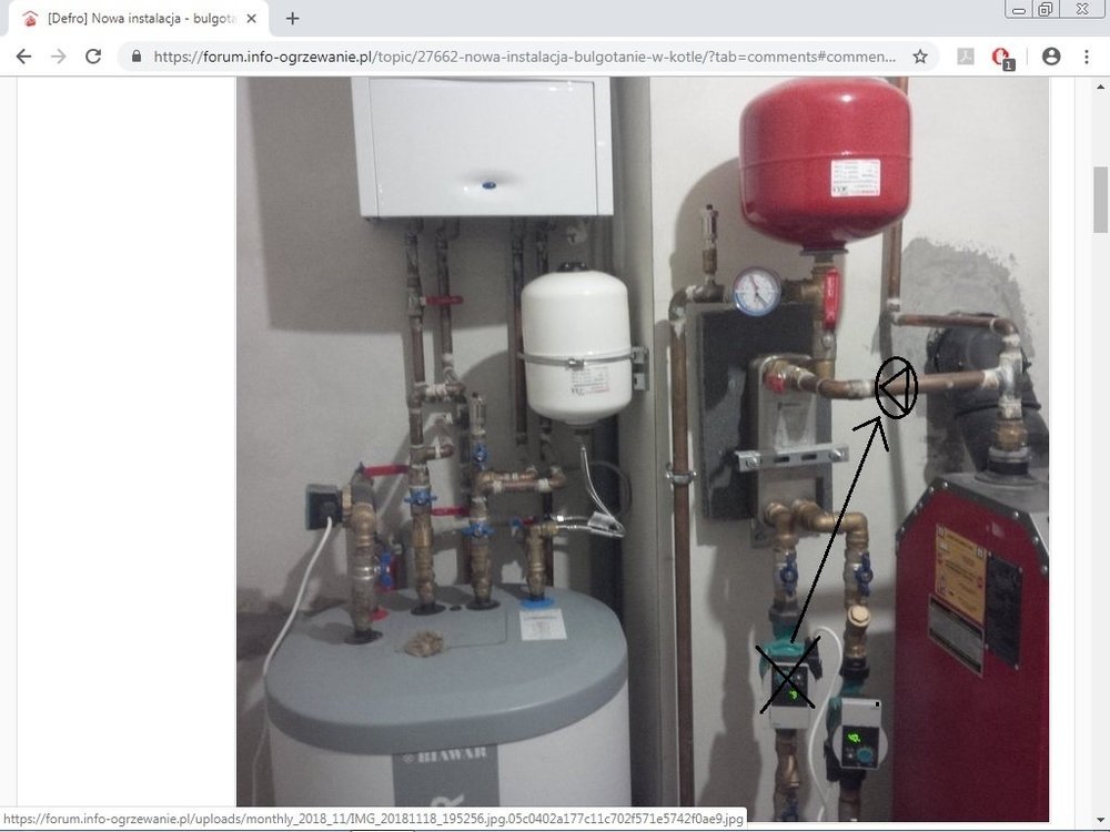

    Skoro autor tematu wie lepiej co do lokalizacji pomp to nic dodać nic ująć)A na koniec chciałbym pogratulować montażu filtrów osadnikowych)Chciałem pomóc ale widzę że nie ma sensu "klawiatury strzępić
  • Moim zdaniem nie jest zapewnione wymagane ciśnienie napływu na pompę i następuje kawitacja. Nisko zamontowane naczynie wzbiorcze i wymiennik mający raczej dość spore opory przepływu może powodować, że

W instalacjach z kotłami, w których jedyną metodą sterowania temperaturą jest ręczna zmiana ciągu kominowego, temperatura wody może okresowo bardzo wzrastać. Wskutek "zagotowania" kotła, gorąca woda, a czasem para, może trafiać do pompy, powodując uszkodzenie wirnika lub łożysk.
W takiej sytuacji rzeczywiście bezpieczniej jest umieścić pompę na powrocie.

A może naczynie wzbiorcze mam za nisko albo źle umiejscowione? Znalazłem wzór wg którego liczona jest wysokość. Dla pompy na powrocie ma być to 0.7 x wysokość słupa wody. A jak policzyć wysokość słupa wody? Liczy się go jako maksymalny, który pompa podniesie czy aktualny? Czyli np jeśli pompa może podnieść od 1 do 4m to jak to policzyć? 0,7x4 czy 0,7x1 jeżeli pompa pracuje na najniższym biegu? Naczynie mam umieszczone tak jak na zdjęciu. Pod sufitem w kotłowni czyli jakieś 1.5m od grzejnika. Licząc 0,7x1 to będzie ok, ale licząc 0,7x4 to już nie będzie ok i może stąd powietrze jest zasysane?
Naczynie jest w prawym górnym rogu

Teoretycznie winno być 2.8m,czyli 0.7×4,ale w praktyce może być mniej.
Ja mam jakieś 1.5m dla 1 biegu i instalacja działa,ale również bulgocze,ale w bojlerze nieznacznie-nadal jest powietrze.
Popuść zaślepkę lub miarkownik ciągu na piecu i może powietrze ucieknie.

Którą pompkę wyłączyć? Tę po lewej, która zasysa? Z obiegu otwartego? Czy tę która pcha z zamkniętego co wpycha wodę powrotną na wymiennik
Bulgocze w piecu na bank, u góry. Pewnie na wymiennikach gdzieś a potem następuje takie przelewanie wody przez wymiennik, pompka zwalnia na 1-2 sekundy. Chwila spokoju i znowu, bulgotanie, przelewanie, pompka zwalnia i spokój
