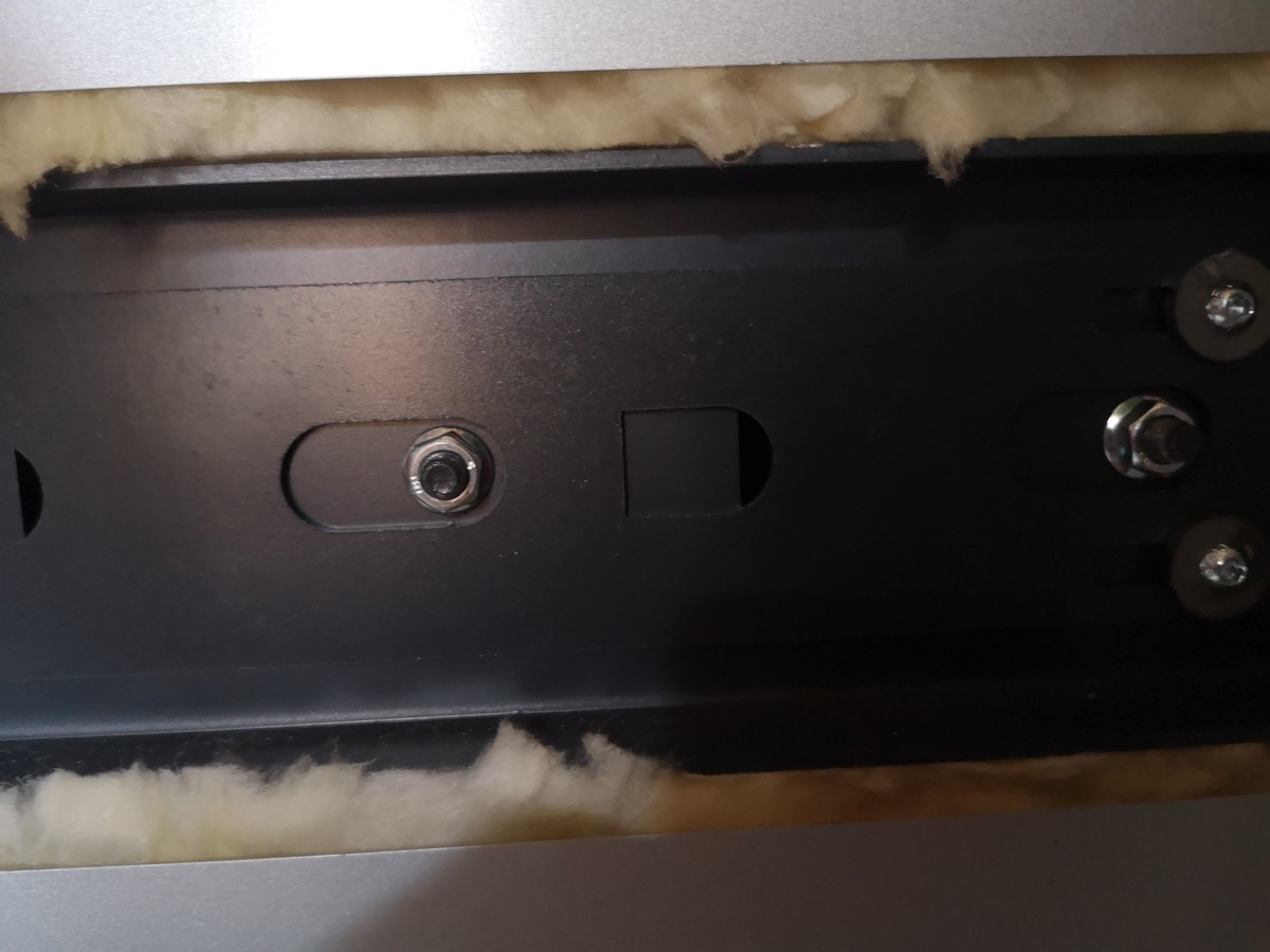

Witam jestem nowy w dyskusji, kupiłem stalmark 37 kw i u mnie jest coś takiego jest to regulacja pp? Ma ktoś piec z taką regulacja?
Tak jest to reglacja , rozwijają się!!!
No tak, to we wcześniejszych modelach pp uregulował wentylator wyciągowy tak? To jest na plus że jest ta regulacja? To co dokładnie się poprawi jak jest ta regulacja?
Pierwszy krok do regulacji lambda.
Jak wyregulowac lambdę ?
To znaczy że mam jakiś czujnik lambda? W sumie to w instrukcji nic nie jest opisane o regulacji tego pp jakby była nie do tego pieca🤔
Nie ma czujnika lambada jedynie zrobili regulacje otworów PP,zeby regulować wg lambdy to musiałby być serwomotor poruszający tą zasuwą
Oni zmieniają coś co jakiś czas a instrukcja jak była tak jest bez zmian, to samo do sterownika już jest w nim część funkcji inaczej niż w instrukcji

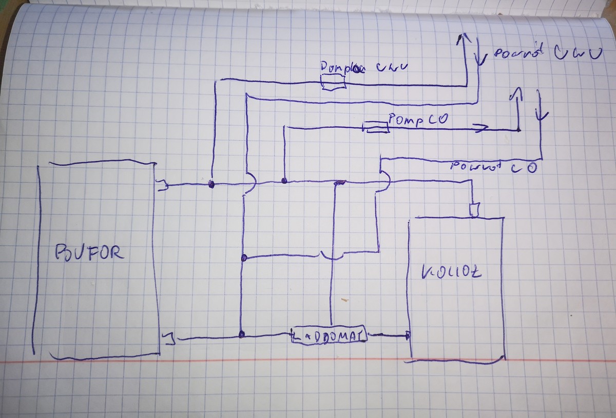

Witam. Pewnie nie ten dział ale stalmark i taki sposób połączenia wkrótce ukończonego. Zastanawiam się czy to jest poprawnie? 🤔 Nie narysowałem zaworów zwrotnych i naczynia przelewowego. Nie powinno być że wejście od kotła z jednej strony a wyjscie na co /cwu z drugiej strony bufora? 🤔 PSX_20230704_124415.thumb.jpg.34f50b3da910ce027530b0a9ec79f90e.jpg
