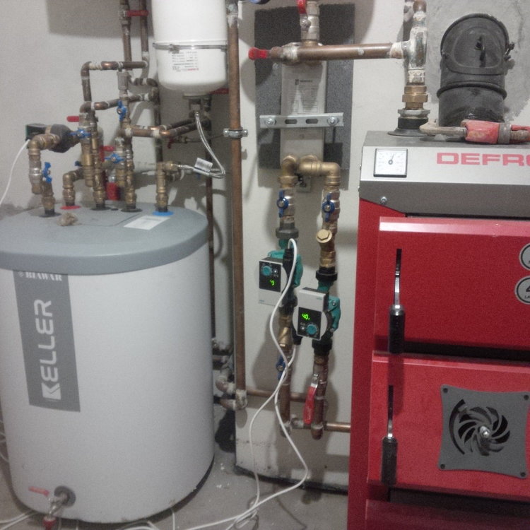

Nowa instalacja - bulgotanie w kotle

  • Moim zdaniem nie jest zapewnione wymagane ciśnienie napływu na pompę i następuje kawitacja. Nisko zamontowane naczynie wzbiorcze i wymiennik mający raczej dość spore opory przepływu może powodować, że
Dla mnie sprawa jest prosta: pompa na obiegu otartym zasysa POWIETRZE przez naczynie wzbiorcze, mniejszy opor hydrauliczny.
Tym bardziej ze pisal, ze jak zwiekszy obroty na pompie to jeszcze bardziej bulgocze.
Dla sprawdzenia daj na odpowietrzeniu i przelewie naczynia wzbiorczego zawor zwrotny strzalka na zewnatrz !

Godzinę temu, miki1212 napisał:
Na razie to nawet nie wiadomo z czym jest problem.
Moim zdaniem wiadomo :) a kol @odpowietrznik napisał co trzeba zrobić.
Nie bylbym tego pewien.
Jezeli moje sugestie sa prawidlowe to bedzie jeszcze gorzej.
Opor hydrauliczny bedzie jeszcze mniejszy o opor wymiennika.
Co jest na dole kotla. Co stawia opor po stronie tlocznej ?
Jeszcze jedno:
Jak wyglada naczynie wzbiorcze, moze zle podpiete ?
I jeszcze jedno, niech bedzie ze sie czepiam,
ALE ZA WLASNE PIENIADZE MASZ BOMBE W DOMU !!
Ktos spartolil instalacje, ta rureczka do naczynia chyba NIE MA
nawet 0,5 ", za rok dwa zarosnie, pompa sie zatrze i
OBY NIE BYLO CIE W DOMU
Sprawdz przepisy na rure do naczynia wzbiorczego !!!
W jaki sposób pompa zasysa powietrze z naczynia skoro naczynie jest w ponad połowie wypełnione wodą? Musiałoby być puste, żeby zassać tamtędy powietrze
Cytat
chyba NIE MA
Słowo klucz - "chyba nie ma". Nie wiem ile ma, na oko jest to 20tka. Sprawdzę jak będę dokładnie

Pompy mają tłoczyć do wymiennika a nie z niego ssać
Pompa jest zamontowana prawidłowo. Może być zamontowana tam gdzie wskazałeś ale i tu gdzie jest
Cytat
Tzn? W którym miejscu? Po pompie w układzie otwartym rura idzie prosto do kotła. Druga pompa pcha na wymiennik po stronie zamkniętej
namacalnie widac ze na dole jest rureczka cienka duzy opor, jeszcze zawory zwezki i inne pierdoly - ducy opor.
Piszerz za w naczyniu jest woda, a czy bierzesz pod uwage rozszerzalnosc kotla ?
Gdy goracy wiekszy w ukladzie malo wody rozszerzalnosc wody nie kompensuje kotla, sprawdz
czy gdy bulgocze jest woda w naczyniu ?
No, ale to po to jest chyba ta pompka na dole po lewej, żeby pomóc tej wodzie wrócić do kotła?

No rzeczywiscie wg zdjecia to ta lewa pompa tloczy z dolu kotla do gory - cos nowego odkrywczego  !

8 minut temu, eustachy napisał:
Wybacz, póki co tak naprawdę nic nie napisałeś merytorycznego oprócz "masz źle zamontowaną pompę, tak się nie montuje, nie bo nie". Poprzyj to jakimś konkretem, podręcznikiem, zasadami montażu. Nie będę przerabiał instalacji "na gębę" bo ktoś napisał, że mam źle zamontowaną pompę. Zwłaszcza, że kolega niżej napisał, że przeniesienie pompy może pogorszyć sprawę.
Przecież masz rysunek jak to powinno być.

Jak masz tą pompę zamontowaną w obiegu kotłowym ?
W dół. Widać na zdjęciu. Pompa tłoczy/pcha/zasysa do pieca wodę z wymiennika

Eustachy wszystko wskazuje ze masz pozamieniane pompy, sterowniki tez ?
Sprawdz strzalki na pompach winno byc od filtru siatkowego.
Wg tej fotografi to ktos pozamienial mijscami pompy - sterowniki tez ?
Pompa kotlowa winna miec PRZED filtr i strzlke w DOL, obiegowa odwrotnie.
Na zdjeciu filtry sa ZA pompami, sprawdz czy to glupota majstra czy zamiana pomp i sterownikow.

Nie wiem gdzie są filtry. Póki co jest to dla mnie czarna magia. Staram się to powoli ogarnąć, ale nie od razu Kraków zbudowali
Pompa po lewej stronie jest na obiegu otwartym, nie mogę jej dać odwrotnie ponieważ ona pcha/zasysa wodę od wymiennika do kotła. No jak to sobie wyobrażasz? Mam założyć odwrotnie pompę tak aby wodę z wymiennika pchała z powrotem na wymiennik?
Prawa pompa jest na obiegu zamkniętym na powrocie, pcha wracającą wodę z instalacji na wymiennik. Przecież nie odwrócę kierunku pompy. Sytuacja analogiczna jak wyżej. Odwrócę pompę to będzie pchała wodę z powrotem na instalację?
Nie mam żadnych sterowników, piec jest na naturalnym ciągu i miarkowniku
Cytat
No i tak jest. Lewa pompa - strzałka w dół, prawa - strzałka w górę. Nie wiem co to i gdzie filtry

Filtry to te mosiezne trojaki z ukosna 3 odnoga, winny byc zawsze przed pompa.
Słuza do zabezpieczenia pompy przed smieciami i zatarciem
A co z opinią, żeby nie dawać filtrów przed pompą bo jak się filtr zatka to pompa zacznie pracować "na sucho" I po pompie?
Poczekam pewnie jak kolega rebarbar radzi z tydzień, dwa I zobaczę co się będzie działo, zanim zacznę przerabiać instalację
To tak samo jak ze szczepieniami ochronnymi, ale filtr daj, jak się boisz zatkania to raz do roku sprawdź taki filtr i go ew wyczyść.
Ja na nowej inst co tydzień sprawdzałem aż było czysto.
Teraz raz na rok wystarczy.
Jak się filtr zatka to pompa nie będzie pracowała na sucho , tylko tak jakby się wszystkie grzejniki zamknęły , wodę masz, tylko przepływu brak.
Przy  autoadapcie po prostu praktycznie stanie.
Suchobieg pompy to całkiem co innego.
