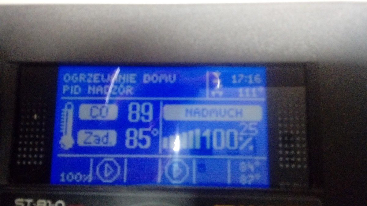

  3. Czy w 21 kW da się ręcznie zwiększyć temp. zadaną powyżej 85 stopni? Bufor ładuje się max 85/86 stopni, temp. CO 90/91 i włącza się Nadzór. I tak przez cały wieczór. Da się jakoś temu zaradzić? Bufor mamy 1000l. W domu 21,5 stopnia i nie chcemy więcej. Kiedy temperatury są sporo poniżej zera, to jakoś to hula, ale tak jak teraz lekka zima to kocioł się "nadzoruję". Zdarzyło mu się, że temp. spalin spadła na tyle, że się wygasił, a w środku 1/3 żaru. Czyli co na kolejne lata kupić topolę na okresy cieplejsze? Teraz mamy buka.

  5. Panowie. Kocioł użytkujemy pierwszy sezon. Było ok, ale coś się dziś podziało, włączył się "nadzór". Wentylator nie chodzi, choć pisze 100%. 21kW, bufor 1000l, laddomat. Czy wszystko ok czy coś się psuje?
  6. Czy to chodzi o temperaturę zadaną?
  7. I zostawić do samego końca tak otwarte? Czy ten sterownik sam wyłączy kocioł? Bo wczoraj było już wypalone, temp spalin 90 stopni, a wentylator nadal huczał, wiec wyłączyliśmy ręcznie. Ale nie wiem czy to prawidłowo. I jeszcze chyba jest źle podłączony dolny czujnik temperatury w buforze, bo wczoraj pokazywało góra 48 stopni, dół ponad 250. Dziś góra 46, dół 150...
  8. Kocioł zainstalowany. Niestety do poprawki, gdyż hydraulik coś namieszał i ciepło nie idzie na grzejniki. Pytanie mam o PW. Jak powinno być ustawone podczas palenia? Zupełnie otwarte cały czas? Mamy bardzo niską temp spalin 125 -140 stopni. Jak można ją wziększyć? Kocioł 21 kw, bufor 1000. Na razie raz było lekko przepalone i drugi raz tak na 3/4 wsadu. Wtedy wyszło, że nie da się przerzucić ciepła na dom. Dziękuję.
