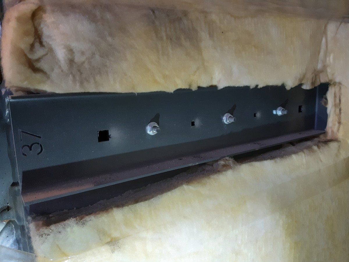

Tak wyglądają wloty powietrza pierwotnego do kotła 37 Kw większe otwory 13 na 13mm mniejsze 6 na 6mm.
Oni tam w fabryce to chyba mają fobie małych otworków 😂

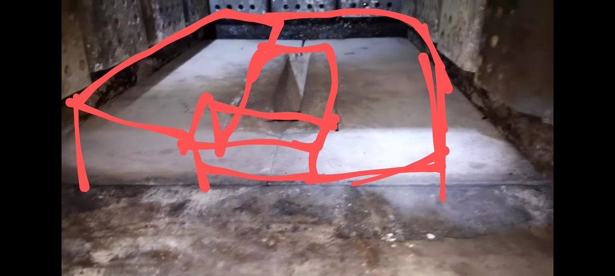

Ma ktoś wolną cegłę szamotową lub zwykłą cegłę czerwoną lub kostkę brukową?
Mógłby ktoś sprawdzić czy po wyłożeniu podłogi 6,5cm wyżej będzie się palić ? Mam pewien pomysł.
https://fenixus.pl/kliny-i-opory-do-klinow/302-klin-szamotowy-1l52-gat-bsz.html Ja bym od strony tych ekranów dał takie kliny szamotowe aby drewno dopalało sie na bokach. Dociąć i uszczelnić sznurem.

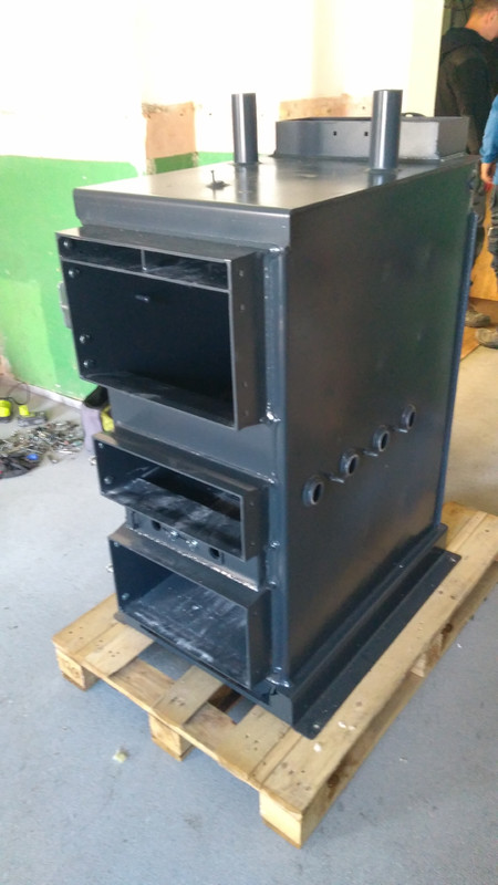

Rozbierał ktoś ten kocioł całkowicie z obudowy,izolacji itd bo czeka mnie wnoszenie do piwnicy i zastanawiam się czy warto go rozbierać aż do samego korpusu
  • 4 tygodnie później...
Tak wygląda całkowicie goły, w sumie nie ma się czego obawiać, może jedynie uszczelki na bocznych otworach PP, bo po odkręceniu blachy redukującej ilość powietrza uszczelka -trochę taka jednorazowa a czort wie z czego to zrobione i czym zastąpić w razie czego.
To teraz mi powiedz, gdzie ciąć by dać odpowiednio duży kanał dla PW.
W drzwiczkach?
Tak jak widzisz PP to mógłbyś dać olbrzymie ilości,takie są wielkie otwory zredukowane tak jak na zdjęciu kolegi wkl a PW chyba nie ma szans- dwa małe otwory plus zasuwa , żeby jeszcze je zredukować,zresztą mówiłeś że paliłeś w tym kotle to wiesz jak to wygląda, po zdjęciu obudowy więcej w tym temacie nie widać
