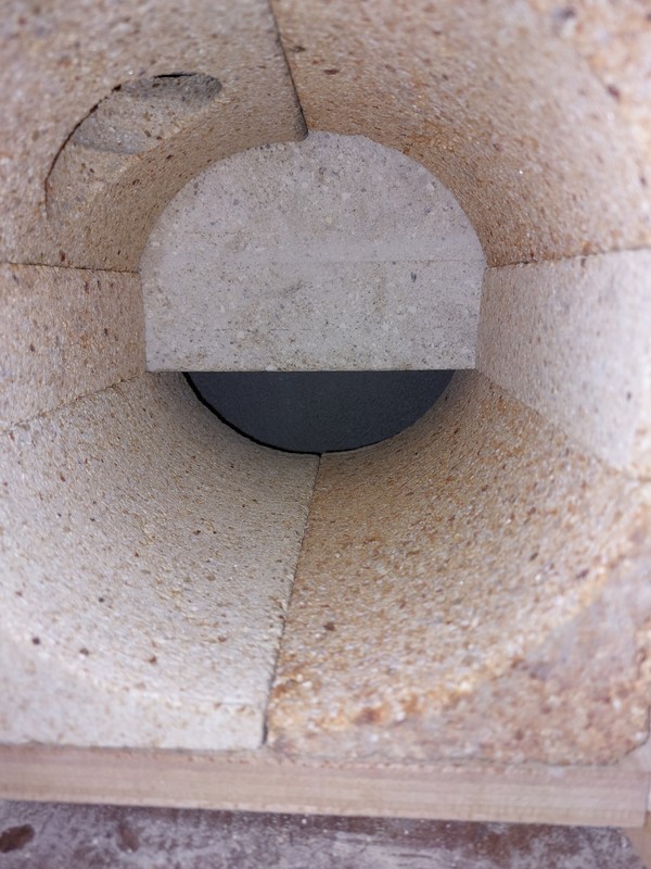

Jak nie przyjmuje ciepła to jak ma się nagrzewać? Ja mam z cegieł i płytek szamotowych, ale tych na 1600 a. C. no mi się znudziło wymieniać co roku zwykłe. Proponuje tak zrobić dopalacz. Jest podzielony na dwie części. Pierwsza zasłonięta ta cegłą tam płomień wpada odbija się i idzie w kierunku tylnej ścianki, musi zakręcić i ujście ma tu gdzie widać. Płomień musi przejść przez przestrzeń rozgrzaną do wysokiej temperatury i najlepiej jak najdłużej odbijając się od ścianek albo wykonując ruch wirowy. Orginalny dopalacz w stalmarku tego nie zapewnia i na dodatek stoi na zimnej blasze. W stalmarku jest prosto to zrobić bo nie ma wymiennika blisko dopiero z tyłu i na sciankach, ja mam zaraz na dole rurowy, nic więcej nie dało się zrobić.
Oczywiscie płytki są oddzielone od wymiennika 5 mm wykładziną ceramiczną.
Ewentualnie jak ktoś chce to można odlać z betonu aby był ruch wirowy, w zgazowujący herza tak jest. Będzie chyba nawet prościej. Ale tak przynajmniej z 30 centymetrów długości, ile się da aby nie było za blisko tego podglądu bo pęknie szyba, pewnie jest do 700 s. https://youtu.be/vEa5d4-Q42E?si=2k3mL9RfD_5nrBAYIMG-20231010-WA0010.thumb.jpg.c01cce4578deaa01d72e0e3a78c8b1c2.jpg

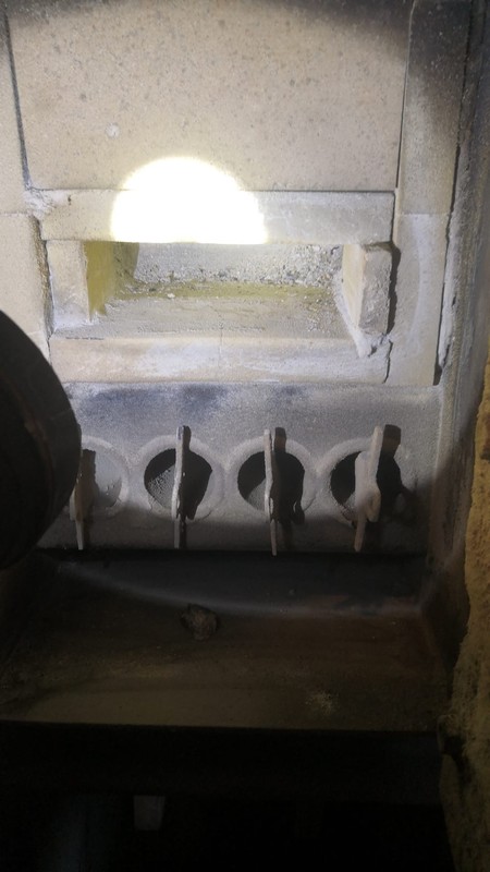

Wracając jeszcze do komory dopalania gazów i jaki tam materiał zastosować to wolałbym  jednak izolator który się szybko nagrzewa powierzchniowo i tym samym nie wychładza płomienia na starcie jak to ma miejsce z materiałem akumulacyjnym, co ma duże znaczenie kiedy pali się w kotle na zasadzie przepalania. Miałem kilka razy w tym miejscu zastosowaną płytę ceramiczną i według mnie ten materiał zdecydowanie miał bardzo dobry wpływ na jakość spalania. Jest to jednak materiał który dość szybko się degraduje przez co nie oplaca się go stosować w tym miejscu. Ale jakby jakiś izolator miał wytrzymałość szamotu, betonu żaro, to nie zawahałbym się go zastosować.
Edytowane przez maracz
W atmosie mam całą komorę dopalania w szamocie/betonie, niby jest trochę miejsca na dopalenie ale na małej mocy (poniżej 10kw) to kiepsko utrzymać czystość, za to na pełnej mocy spali wszystko bez dymu nawet na nierozgrzanej komorze z szamotem. Przecież w minutę czy dwie nie rozgrzeje się do czerwoności, a spaliny są już bezbarwne. Moim zdaniem takim izolatorem jest powietrze czyli przestrzeń, w atmosie robi robotę. A szamot dobrze dolega do ścian wymiennika, więc wysokich temperatur nie uzyskuje. Dlatego pewnie kształtki się jeszcze trzymają i nie zauważam poważnej degradacji po 2 sezonach.

Dopalacz na okrągły na jeden otwór jest łatwiejszy do odlania i nie ma tego trójkąta o który się rozbija płomień jak w Herzu. Nie wróżę mu długiej żywotności.

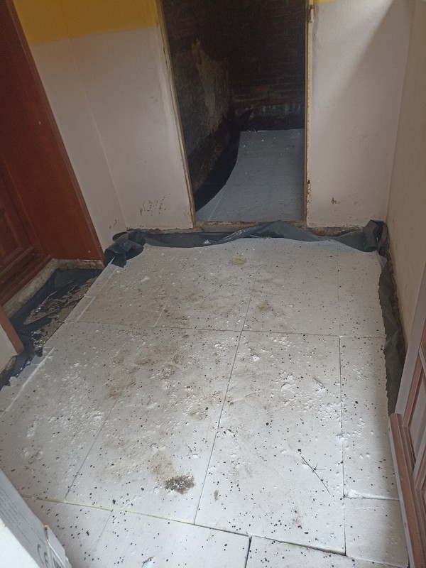

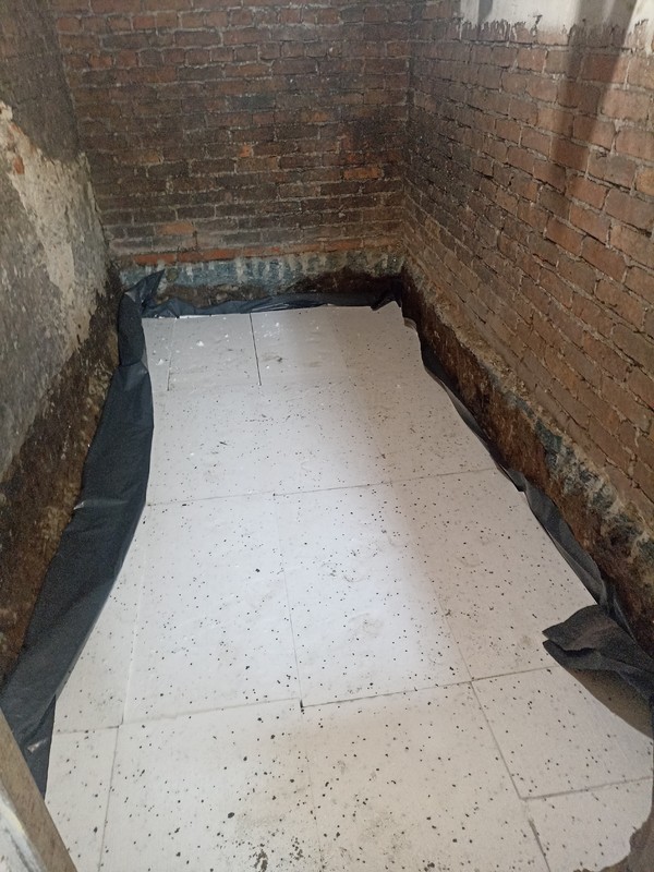

Pochwalę się pomieszczeniem przygotowanym na 3 bufory. Wysokość 250 długość 390 i szerokość 195. Albo będzie 3 razy 1000 l  albo dwa będą po 1,5 tyś. Będzie to zasypane  z góry perilitem i drzwi zamurowane. Izolacja  będzie solidna. Zobaczymy jaki wariant pieca ale chcę z dużą komorą załadowczą to pewnie Atack.

Możesz osobno wsadzić trójkąt z szamotu na dnie palnika - będzie łatwiej, a cel rozbicia płomienia będzie osiągnięty ( rozbity lepiej się dopali w małej objętość palnika i będzie krótszy).

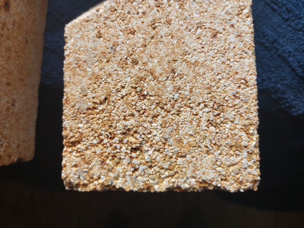

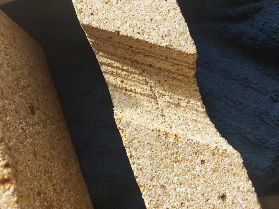

Ja mam niedobre wspomnienie z tymi cegłami andaluzytowymi z powyższczego linku. Robiłem z nich komorę dopalania
20230219_092523.jpg.acaca138a827edffd4b2b9e46254d66e.thumb.jpg.4f66b9ea901e0bf2a2271145d7400289.jpg
Tak wyglądały w zbliżeniu
20230211_095544.thumb.jpg.fb34fcb7df9342a859f317636f402367.thumb.jpg.080d0703fed8a94873b666a49925425a.jpg
20230211_095735.thumb.jpg.edfbc0d32e9721bd104877867560f365.thumb.jpg.f8d048603a0c99e96cb6eba13861c24a.jpg
Może to był przypadek i trfiłem na jakieś kiepskie sztuki, ale te które miałem wytrzymały raptem kilka miesięcy.

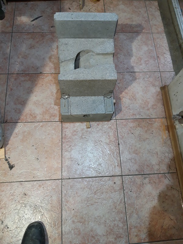

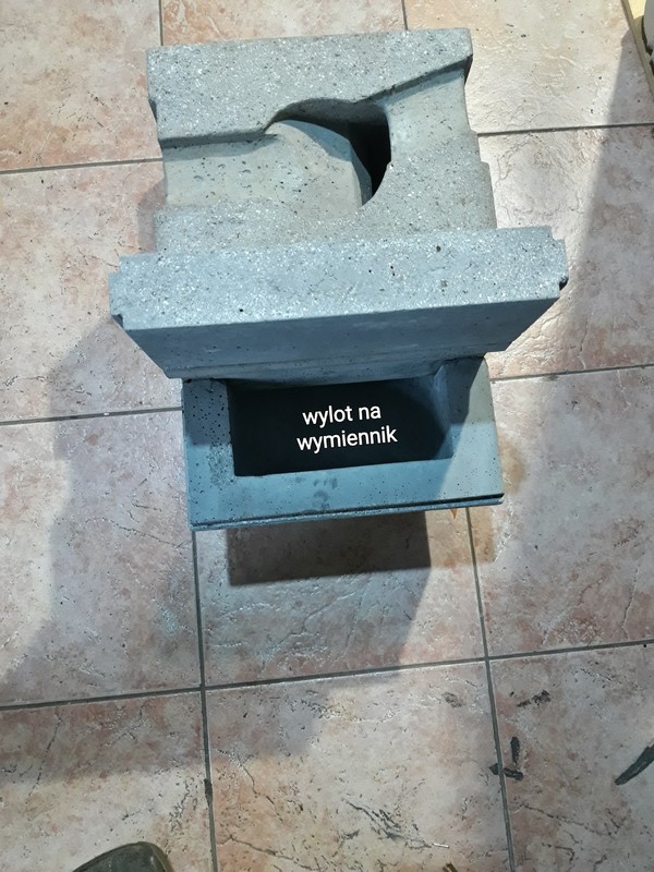

Ten konkretny dopalacz już nie istnieje, ale zostałem przy tej samej koncepcji i zrobiłem odlew z betonu andaluzytowego, chociaż kusiło mnie żeby użyć kurundowego. Koniec końców zdecydowałem się na ten pierwszy beton jako bardziej odporny na szoki termiczne. Dopiero zacząłem przepalać i sam jetem ciekaw jak to długo wytrzyma, czas pokaże. Tak to wygląda odlew

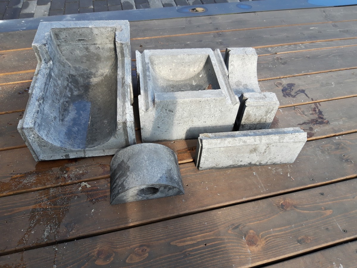

Szczerze mówiąc to nie wiem ile to betonowe ustrojstwo podnosi sprawność, natomias pozwala na tyle dopalić gazy że na wymienniku nie ma sadzy, a to mnie zadawala bo jakość spalania oceniam po stanie wymiennika właśnie.

Gwoli wyjaśnienia, to ten dopalacz po poskładaniu wygląda tak
20230801_134319.thumb.jpg.727c79f35989aac59f9249d0fbdfb9bb.jpg20230801_134417.thumb.jpg.3f49dacfb5bd4c2ac739ea499e65fe14.jpg

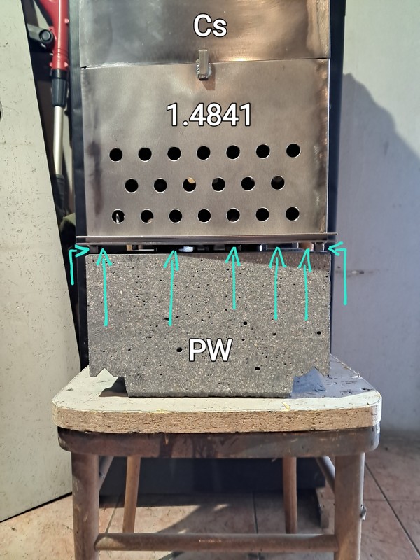

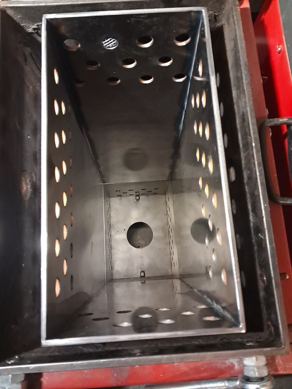

Podawanie PW jest rozwiązane tak
20230917_132109.thumb.png.e563afdffaa35cba7d5262913d508ba8.png20230917_131255.thumb.jpg.bac962baa6aee3f75a72986cfd08a118.jpg20230917_143214.thumb.jpg.f21fa2ace2bad4eba5c5a0ba5a9613b9.jpg
