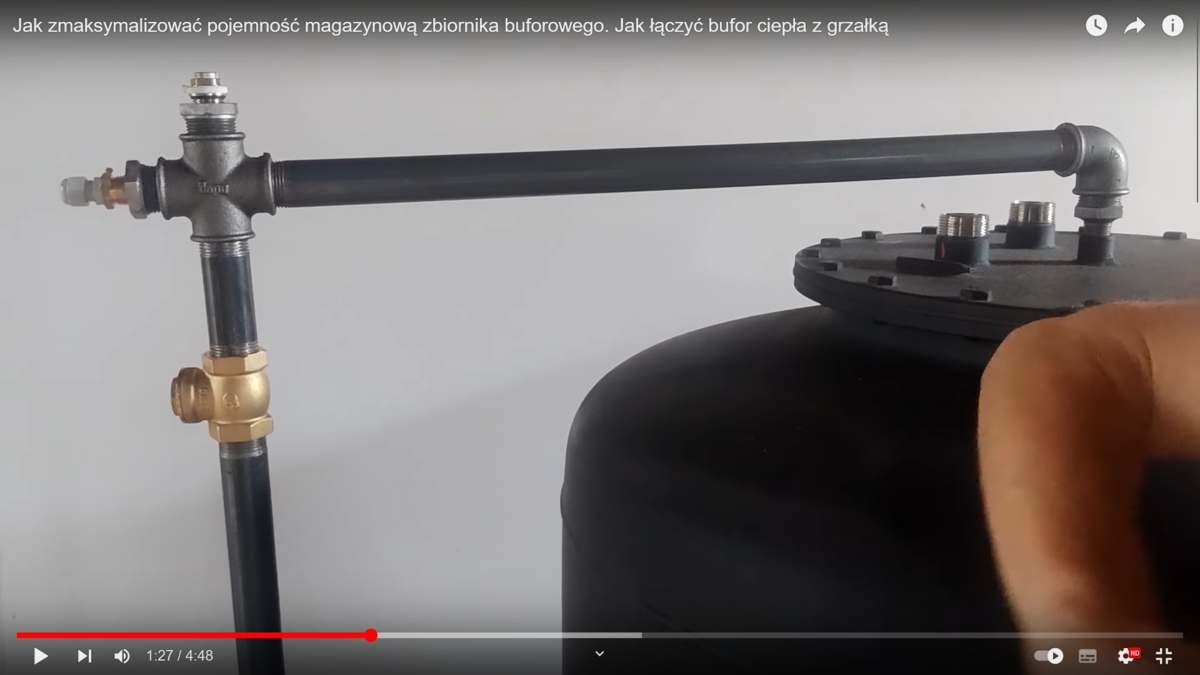

Proszę o opinie PSX_20230806_220408.thumb.jpg.404038128866f18cfecde39a00e5c183.jpg
co do wyjścia ciepłej wody ze szczytu bufora na grzejniki sparowane z odpowietrznikiem to tutaj jest ciekawe rozwiązanie:
to jest z filmu:
Ciekawe rozwiązanie ale raczej do grzałki. Na górze bufora mam już zamontowane zasilanie na CO i CWU. Podmieszanie w moim przypadku robi laddomat. Zawór bezpieczeństwa jest na kotle.. Nie trzeba czekać aż się nagrzeje góra bufora bo dość szybko ciepła woda płynie na CWU i CO.
Jezeliy zawory zwrotne bo są prawidłowo zainstalowane to ystarczy zamknąć szczelnie kocioł po spaleniu wsadu żeby nie tracił ciepla
