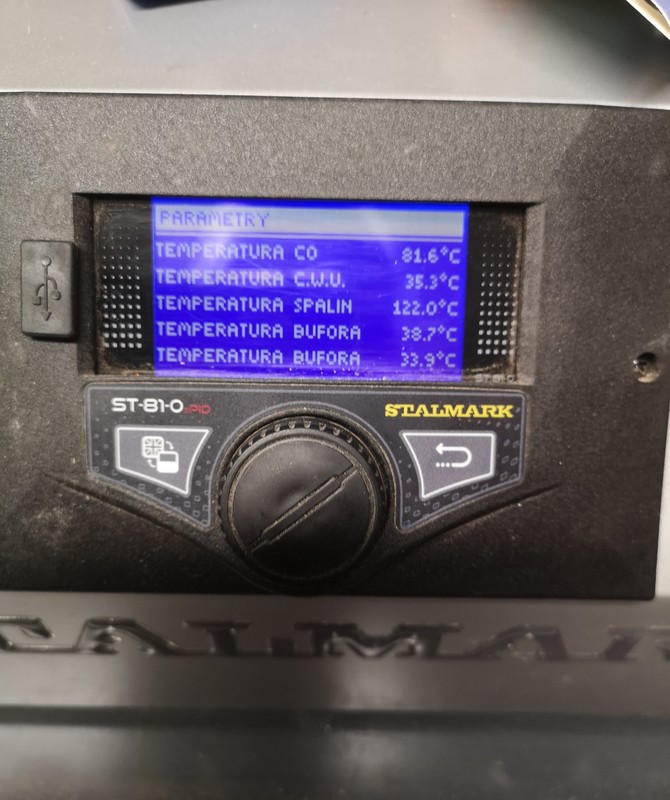

Nie wiem i co Ci już chodzi, najpierw mówisz że Bufor tylko na górze ciepły a teraz podajesz temperatury po 80-70st czyli wszystko działa
Podałem temperatury 80 i 70 st. Laddomatu a bufor u góry do 35 max 45st. się nagrzewa a dół ok 35st. Temp cwu jest wyższa niż tu widać czujnik słabo stykał ze zbiornikiem cwu

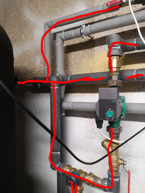

A faktycznie pisales że to na termometrach laddomatu..To wg mnie coś nie tak jest pociagniete bo na lewym termometrze to powinieneś mieć mniej więcej tyle co wychodzi z dołu bufora czyli ok 30st dopiero jak cały Bufor rozgrzany to z dołu zaczyna iść coraz cieplejsza woda
Może być laddomat odwrotnie zamontowany? 🤔
Długo nie nie mogłem zrozumieć o co ci chodzi ,ale przyjrzałem się instalacji, tak jak jest to podłączone to na pewno działać to nie będzie.
Nie może być powrót z co i z cwu wpięty w rurę przed laddomatem .
Do tego jeszcze z tej rury puszczone do zaworu trójdrożnego do zasilania co, masakra.
Nie wiem kto to ci robił ale nie ma pojęcia o tym.

Też tak mi się zdaje. Bo jak powrót z cwu i co gorący to jak ma się schłodzić /wymieszać w laddomacie? 🤔 Chłodna woda nie idzie z bufora do laddomatu tylko powrotna z obiegu. A z rury zasilającej bufor z kotła może iść na cwu i co? 🤔 (też do poprawki? 🤔)

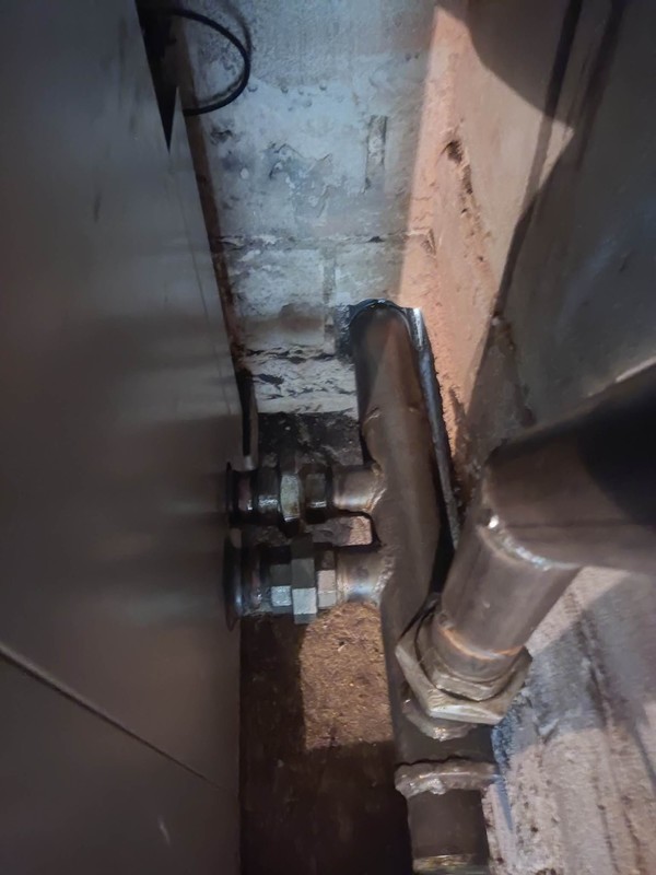

Jako, że powietrze wtórne zostało już opanowane można przystąpić do montażu.

2 minuty temu, Irek14 napisał(a):
Też tak mi się zdaje. Bo jak powrót z cwu i co gorący to jak ma się schłodzić /wymieszać w laddomacie? 🤔 Chłodna woda nie idzie z bufora do laddomatu tylko powrotną z obiegu. A z rury zasilającej bufor z kotła może iść na cwu i co? 🤔 (też do poprawki? 🤔)
To ewentualnie może iść , ale wypadało by zastosować stopniowanie średnic rur.
364228124_652752203493013_6082034336987047293_n(1).thumb.jpg.1ad1b52d7ef44d5bb22da762746b83d1.jpg
Jak to powietrze opanowałeś?
a czy to nie jest rozwiązanie tak jak na tym schemacie po prawej ?JOULE_bufor_polaczenie_przykladowe.jpg
Edytowane przez Matejko1
Dokładnie jak to z prawej. Zawór trójdrożny z pompą CO a pompa CWU jak już wcześniej pisałem także z tej samej rury zasilającej bufor. Czy to może dobrze działać jakby usunąć zawór trójdrożny? 🤔 Oczywiście powrót przed laddomatem hydraulik musi poprawić bo mi się woda w kotle zagotuje 😱
Jutro ma być hydraulik więc ponawiam pytanie czy górę złączy mogę zostawić a tylko dół (powrót) do przeróbki?
Środkowymi drzwiczkami. Niedługo pojawią się zdjęcia.
Miało być tamtędy gdzie te oryginalne mikroskopijne rurki ale tam są aż 3 ścianki zespawane do kupy i nie było tego jak wyciąć.

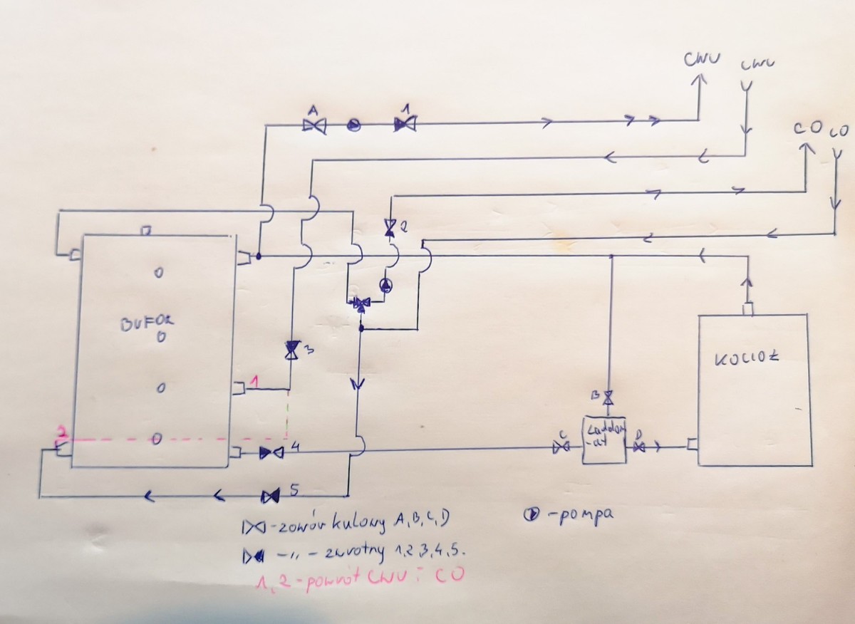

W dniu 4.07.2023 o 12:47, Irek14 napisał(a):
Witam. Pewnie nie ten dział ale stalmark i taki sposób połączenia wkrótce ukończonego. Zastanawiam się czy to jest poprawnie? 🤔 Nie narysowałem zaworów zwrotnych i naczynia przelewowego. Nie powinno być że wejście od kotła z jednej strony a wyjscie na co /cwu z drugiej strony bufora? 🤔 PSX_20230704_124415.thumb.jpg.34f50b3da910ce027530b0a9ec79f90e.jpg
a czy próbowałeś jak to chodzi przy wyłączonej pompce CO i CWU - czy wtedy piec nagrzewa sam bufor? może te pompki źle działają są za silne, za słabe albo mają źle ustawioną charakterystykę.
a tak przy okazji - czy nie myślałeś o tym aby zrobić obejścia grawitacyjne?
A może to być tak zrobione? 🤔 Może być powrót CWU i CO na jednym króćcu .. Linia przerywana. Nie za dużo tych zaworów zwrotnych? Może starczy przy buforze a nie jeszcze za pompami? 🤔
jeśli już koniecznie ma być osobne wyjście z bufora na grzejniki to czemu nie dać tego ze szczytu bufora tak jak tutaj (będzie lepsze wykorzystanie wody ze szczytu bufora)mpm + bufor na grawitacji.jpg ten wklejony schemat jest z tej dyskusji

Na szczycie jest odpowietrznik.Chyba żeby gdzie indziej go przełożyć? 🤔 Na rurach zasilajacych i powrotnych do CWU CO też są odpowietrniki. Razem z tym na buforze to 5szt... Zastanawiam się czy po wygaśnięciiu kotła w takim co przedtawilem schemacie będzie pobierał wodę do zbiornika CWU? 🤔
tam na szczycie bufora chyba daje się trójnik i w jedną stronę daje się zasilanie CO a w drugą odpowietrznik - tak jak w buforze  na tym filmie
tu jest wpis użytkownika durczyk który ma schemat kotłowni podobny do tego co masz aktualnie - może jego też spytaj jak to u niego działa
