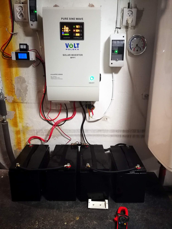

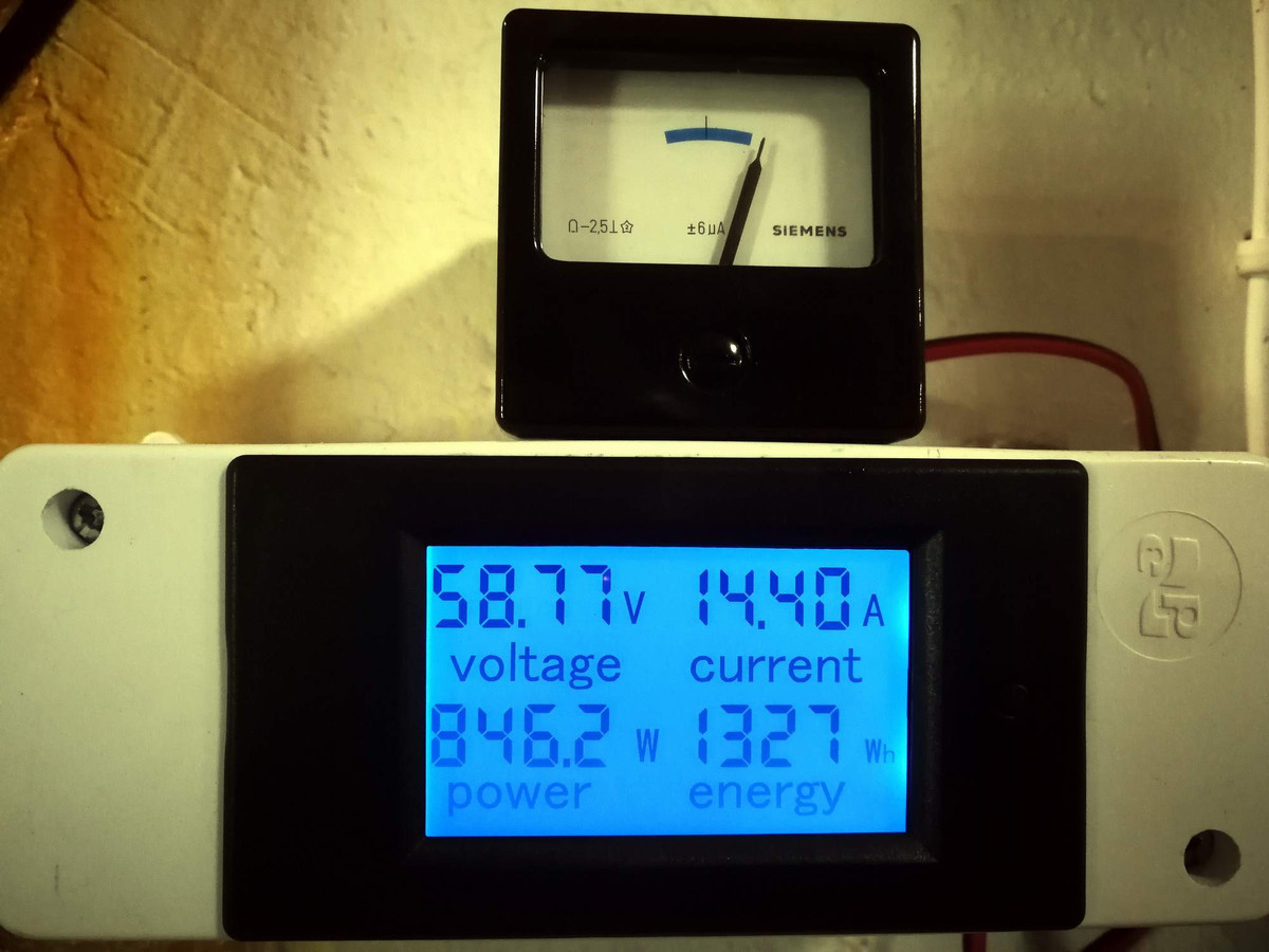

Radiokom Opublikowano 2 Września 2022 #40 Opublikowano 2 Września 2022 Witam. Co prawda mało się o tym mówi, ale właściwy dobór komponentów dla małych instalacji off-grid, mających na celu zmniejszenie kosztów ma bardzo istotne znaczenie. Ja pierwotnie zachęcony przez sprzedawców kupiłem zestaw: dwa panele, dwa akumulatory i inwerter 2500, instalacja 24V, i po 2 tygodniach, jak zapoznałem się z całością tematyki, korzystając z kolejnych "podpowiedzi" handlarzy dokupiłem jeszcze 4 panele, no i zaczęło się... Coraz grubsze kable miedzy panelami a inwerterem, niewystarczająca moc, tylko na c.w.u, a jak boiler się nagrzał to energia pozostawała niewykorzystana. Okazało się, że instalacja 24V ma swoje ograniczenia, a lepszym rozwiązaniem jest 48V. Nowy inwerter pobiera połowę poprzedniego prądu, paneli w tej instalacji jest osiem w połączeniu dwa szeregi po 4 panele, prąd z paneli do 20A, napięcie jałowe 80V, pod obciążeniem ok. 60V, 4 akumulatory szeregowo 12V 100Ah. Efekt taki, że moce zwiększyły się, zasilam nie tylko boiler 150L Atlantic, ale i cały dom: oświetlenie i gniazdka "lekkie". Wyjście na boiler ma wyłącznik czasowy, włączający grzanie w godzinach 10 - 16 kiedy świeci słońce, co zapobiega zbędnemu poborowi i dogrzewaniu boilera np. w nocy. Wskaźniki informują, czy jest ładowanie czy rozładowanie akumulatorów, tylko w trybie PV-BAT-AC, bez ładowania z sieci energetycznej. Linia od paneli do inwertera ma 15m kabla 6mm kw, wcześniej prąd dochodził do 40A, co było wartością graniczną dla przetwornicy 1800W max. Teraz moc ciągła dochodzi do 3,5kW czyli dwa razy większa, a prąd w kablach max 20A . Załączone fotki przedstawiają stan rzeczywisty, może komuś przyda się takie rozwiązanie. 1 Cytuj
szakallo Opublikowano 8 Września 2022 #41 Opublikowano 8 Września 2022 (edytowane) Ile kasy wydałeś na to wszystko co masz - chodzi mi o pv, aku, sterowanie, falownik? Edytowane 8 Września 2022 przez szakallo Cytuj
Radiokom Opublikowano 8 Września 2022 #42 Opublikowano 8 Września 2022 Falownik ok. 3000, aku ok. 2400, panele 2szt za 900, razy 4. Razem ok. 10k (drobnicy nie liczę). Zwrot za kilka lat - mam nadzieję... A zamierzam następne 4 panele, bo wtedy będzie jak montowałem u sąsiada - 12 paneli 180W, 3 stringi po 4 PV - moc osiągalna 1,8kW. Grzałkę w boilerze zmieniam na 1kW, bo 750 W za długo grzeje, a 1500W znów zbyt duże obciążenie. Teraz mam moc z paneli max. 1200W więc 1000W spirala w termie da radę. Najwyżej bufor akumulatorów będzie wspomagał. Na gniazdo do boilera założyłem najprostszy timer mechaniczny włączający zasilanie boilera w godz. 9 -17, żeby w nocy nie było dogrzewania z sieci energetycznej. Cytuj
szakallo Opublikowano 8 Września 2022 #43 Opublikowano 8 Września 2022 Sorry ale to trochę bez sensu już lepiej było kupić jakiś używany falownik sieciowy i wpiąć się o sieci, jakbyś zrobił to na starych warunkach to te 20% które byś stracił to nawet w akumulatorach nie odzyskasz. Jedyny i największy + to to że masz prąd bez sieci. Do grzania CWU już lepiej byłoby kupić solary i jeden panel pv do pompki i akumulatora + mała przetwornica dc-ac Cytuj
Radiokom Opublikowano 8 Września 2022 #44 Opublikowano 8 Września 2022 Zamysł był taki aby spróbować ograniczyć zużycie gazu. No i miesięcznie jest teraz 7m a nie 100m sześciennych. A że apetyt rośnie w miarę jedzenia, to teraz planuję częściowo uniezależnić się energetycznie. Zwiększam moc grzałki boilera, a reszta nadprodukcji leci w akumulatory. A już kolejne 4 panele zamówione... A kto bogatemu zabroni, hi!! A moja skromna elektrownia głównie prowokuje sąsiadów. Cytuj
