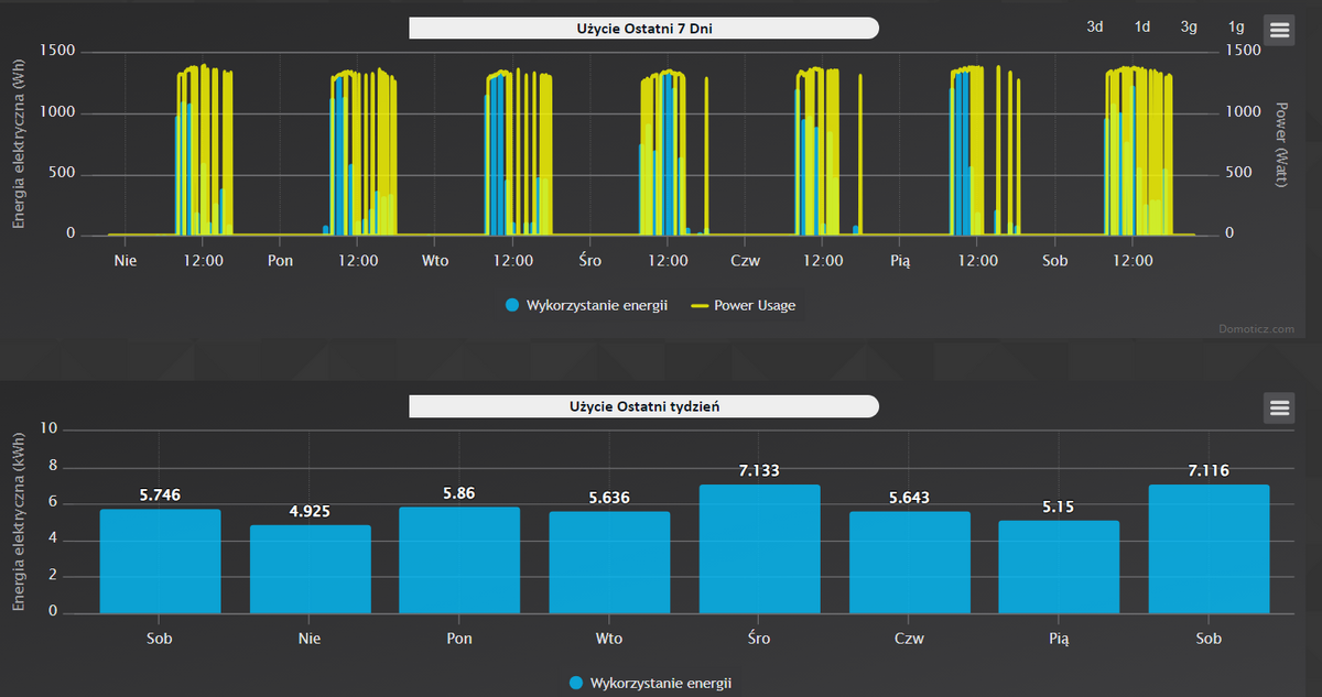

Jakieś 4 tygodnie temu założyłem instalacje PV z przeznaczeniem na grzanie wody. Mam 6 paneli 550w na dachu i inwerter Volt Polska 4000 W  z czystym sinusem. Zasila to grzałkę 2KW z wbudowanym termostatem w bojlerze 120L.
Generalnie grzeje wodę bez problemu.
Niedawno założyłem do inwertera gniazdo wifi z licznikiem poboru prądu, napięcia.
Z danych które odczytuje widzę że nie miałem na wyjściu z inwertera napięcia większego niż 190 volt a grzałka jeszcze nie przekroczyła podczas pracy mocy 1400 Watt.

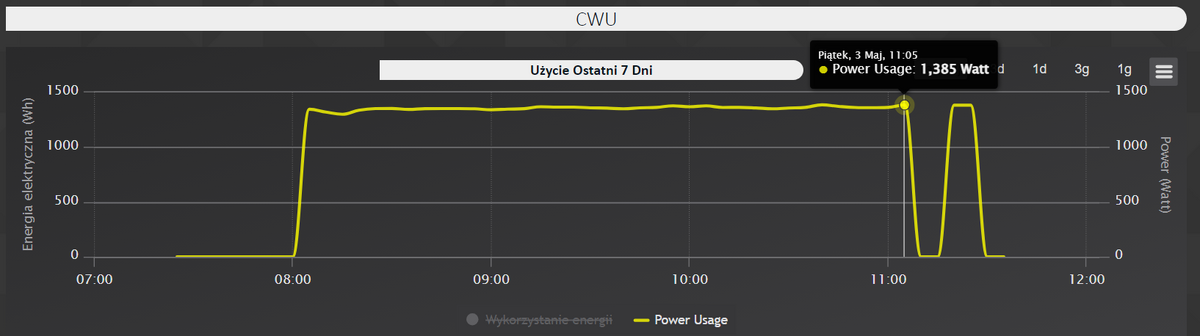

W jakim czasie słonecznego dnia nagrzeje Ci 120l do 60' ?
Ciężko powiedzieć, nie mierzyłem tego w żaden sposób. Mam grzałkę na stałe wpięta w inwerter i po prostu jak pojawia się napięcie zaczyna grzać. Termostat mam ustawiony na maxa i tak grzałka pracuje cały dzień z przerwami. Myślę że tak z 2-4 h pracy  potrzebuje do wyłączenia.
Przecież masz gniazdko z pomiarem prądu, możesz sprawdzić ile pobrał energii do zagrzania bojlera.
To są moje dane ze smart gniazda (bojler 100l)
W 3h to ja grzeję bojler 100l od 20*C do 65*C
Grzalka 1,4kW
Edytowane przez o6483256
Gniazdko mam od trzech dni. W tym czasie dzienne zużycie było od 6.5 kw do 10.5 kw.
